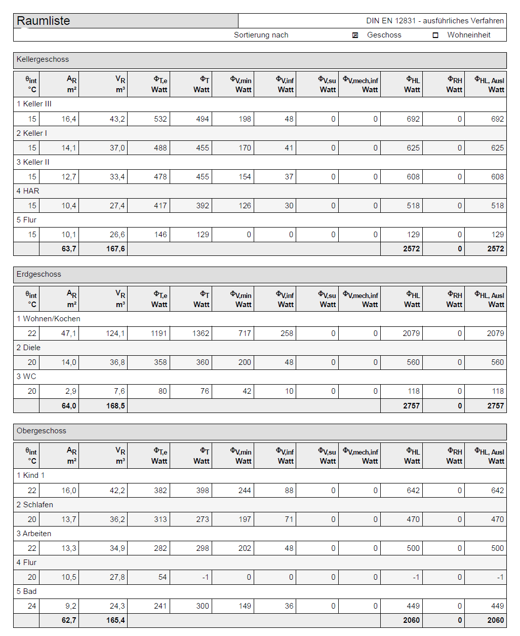

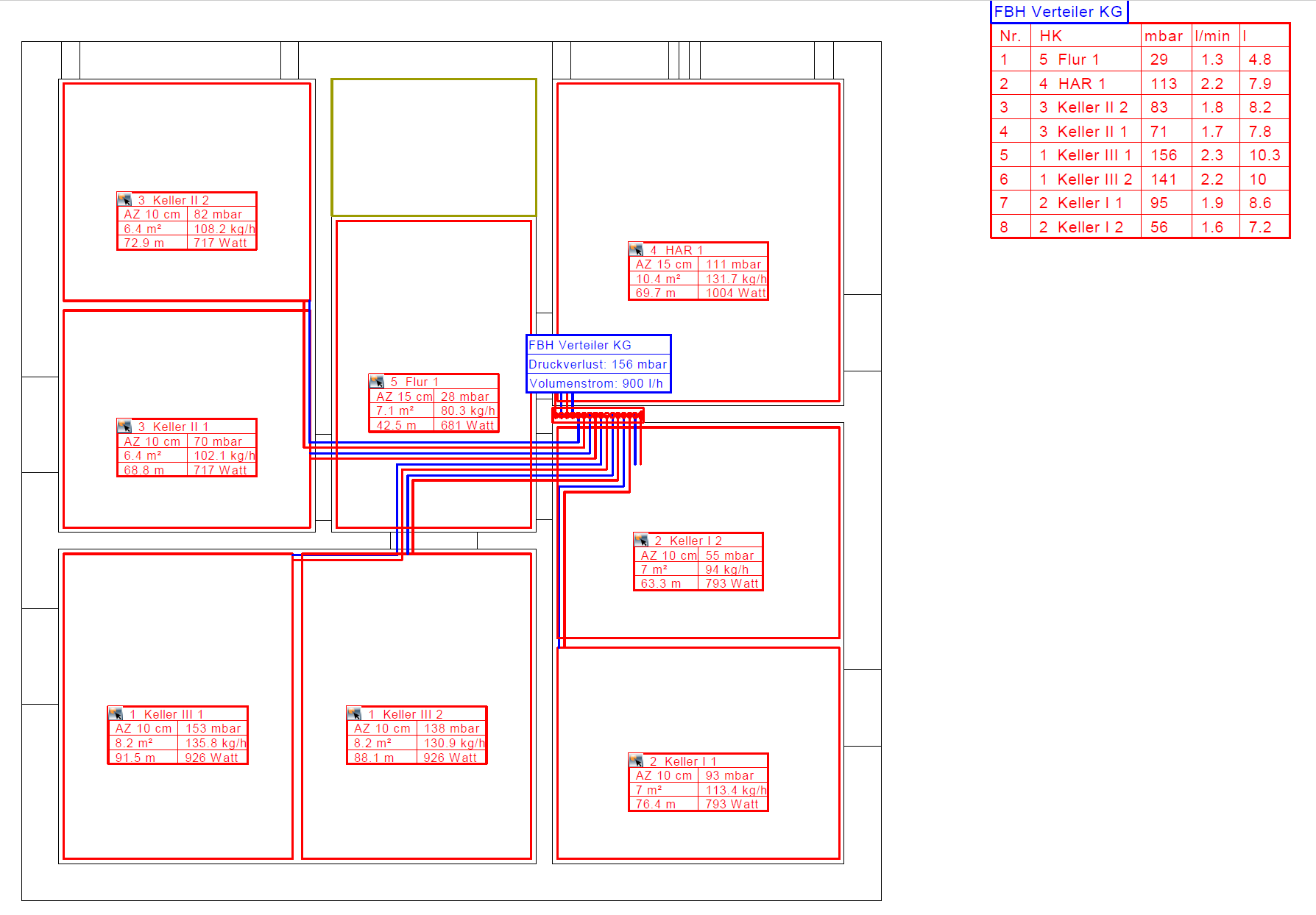

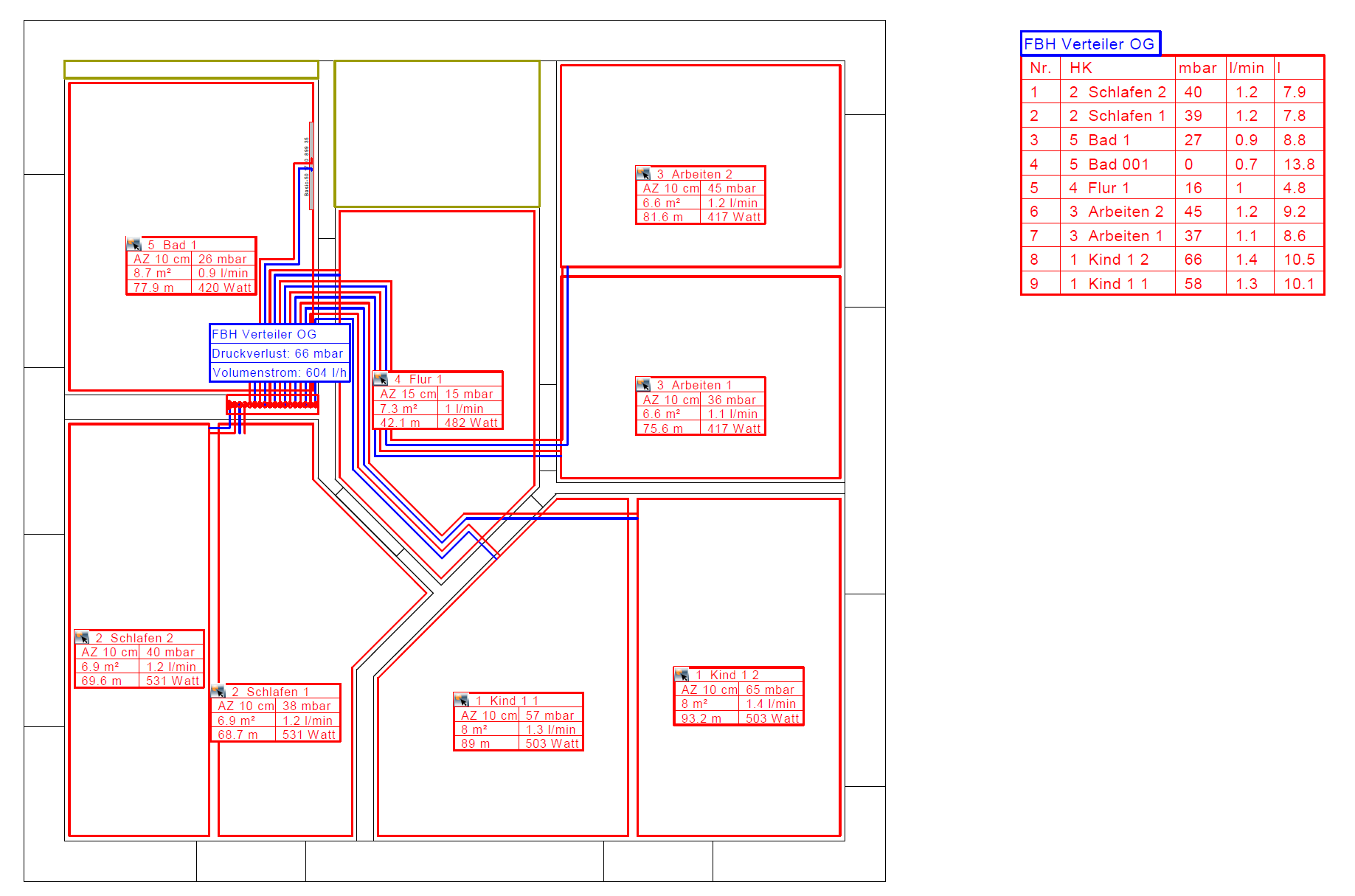

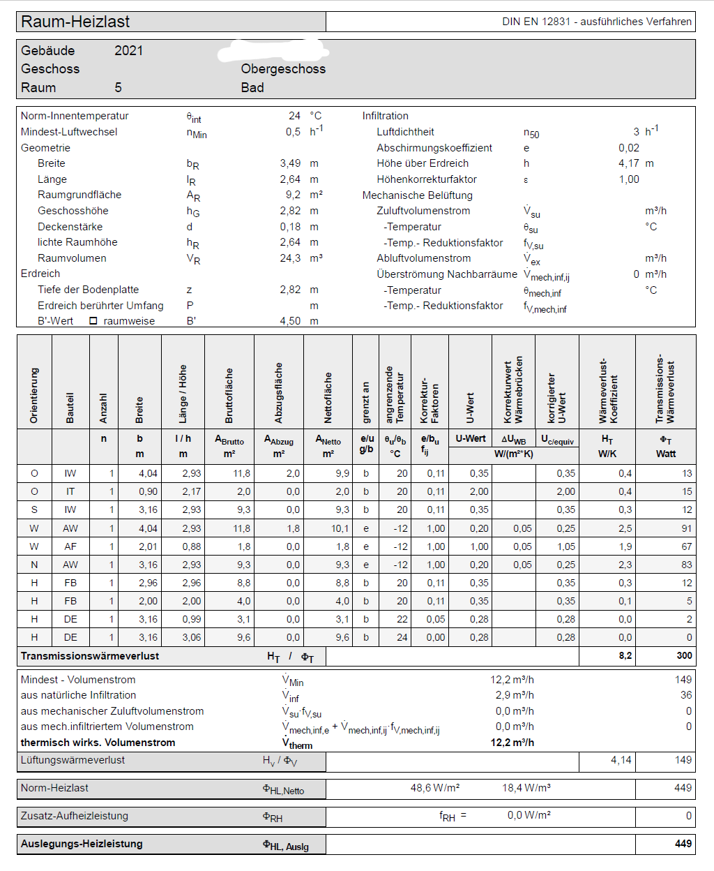

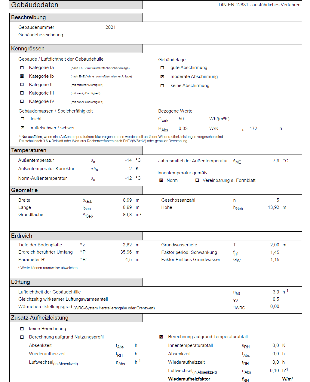

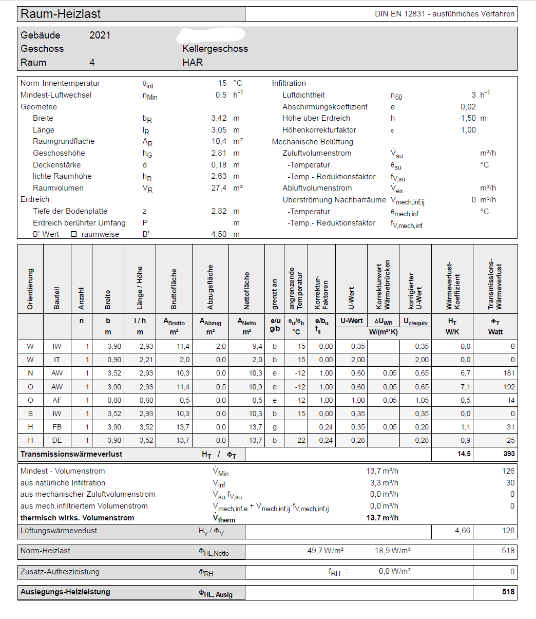

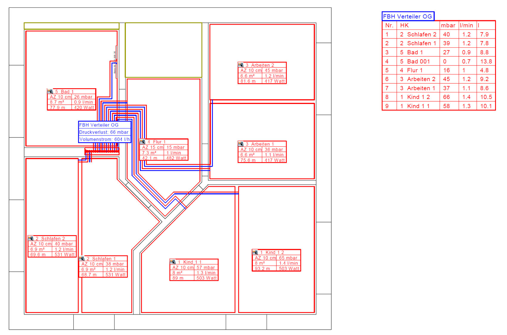

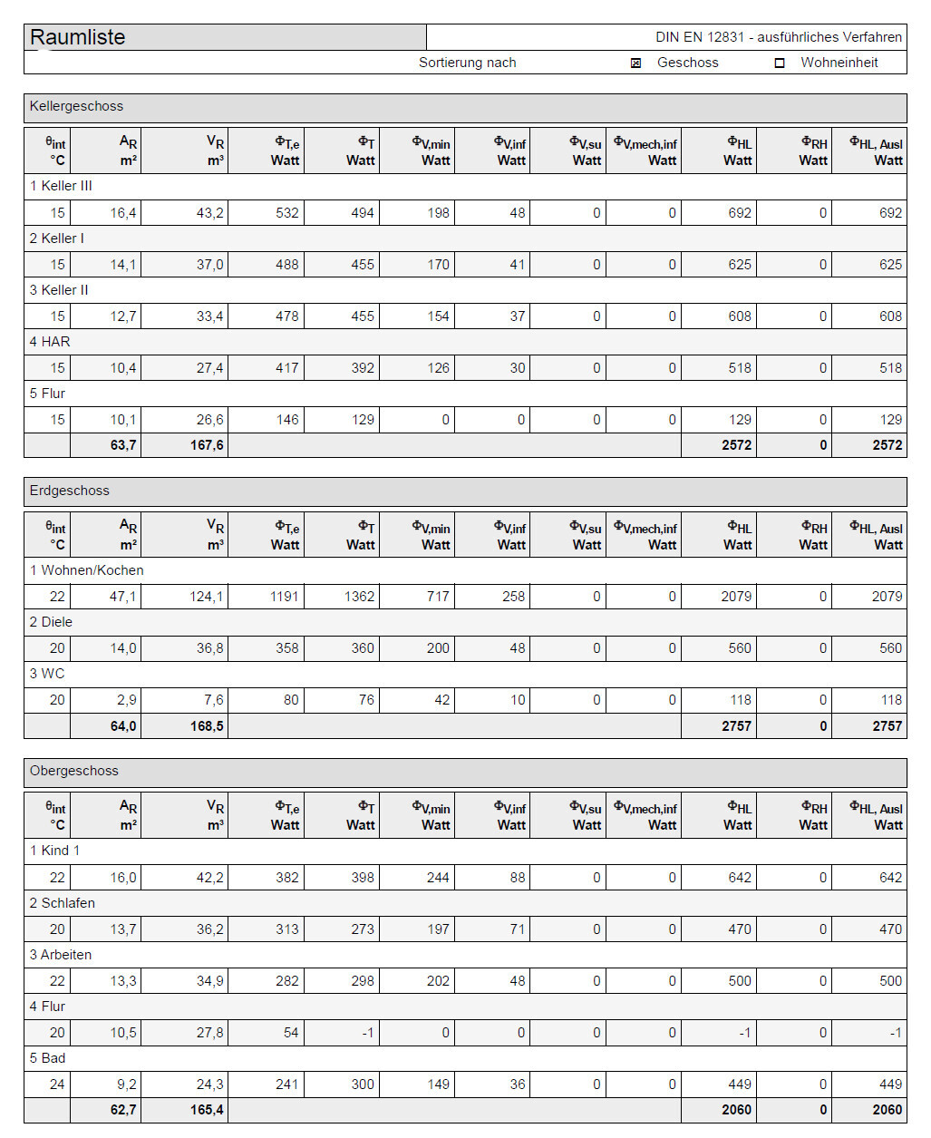

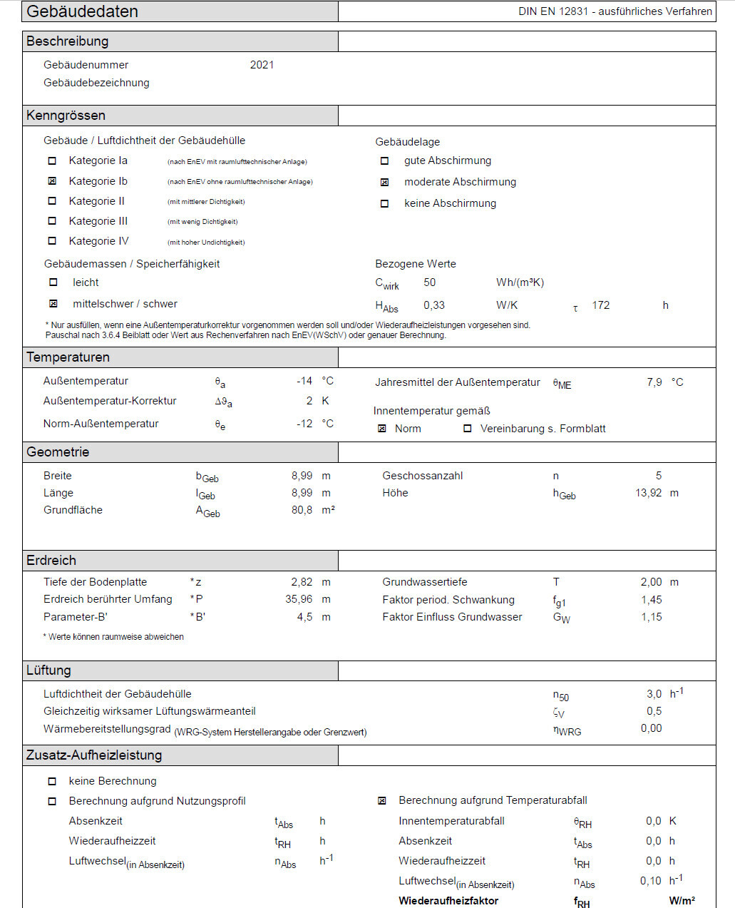

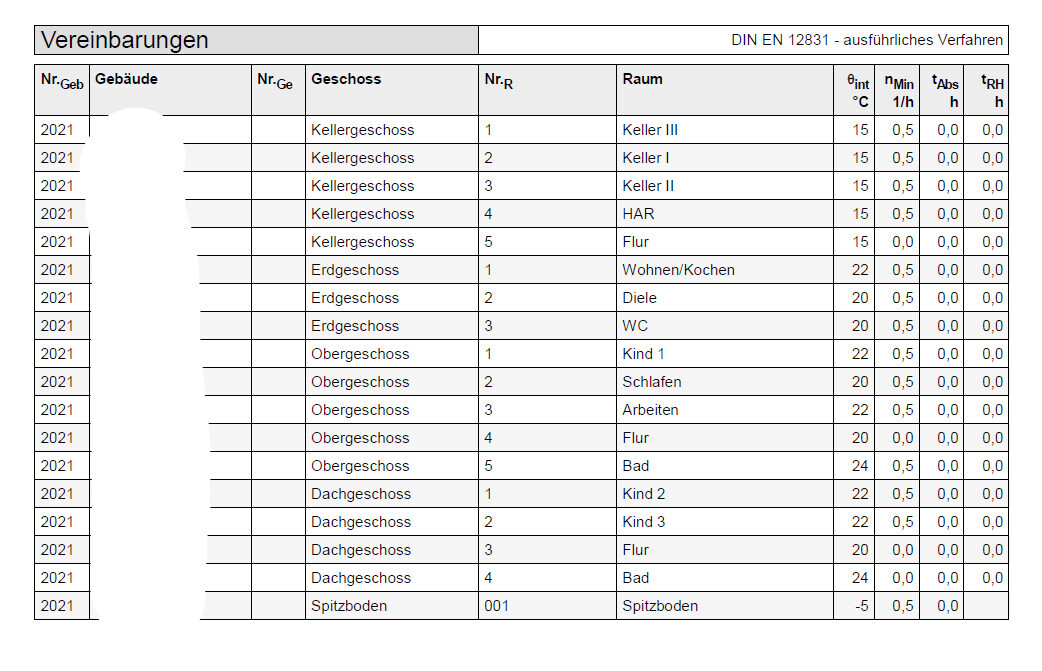

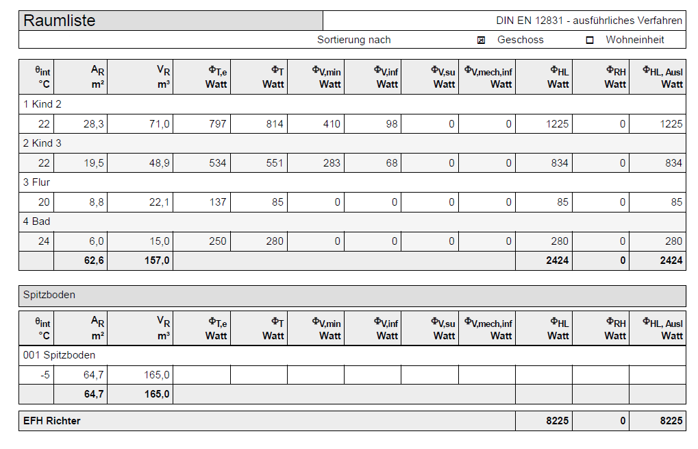

hier mal die Heizlastberechnung.
mehr Dokumente habe ich nicht bekommen, außer dass für jedes Zimmer die Berechnung gemacht wurde (ich habe nur den HAR und das Bad angefügt) und für jede Etage der hydr. Abgleich dabei war.
Das die Fremdfirma gar nicht vor Ort war und deswegen "Fehler drin sind" zeigt sich schnell daran, dass der Spitzboden gar nicht mehr wie ursprünglich geplant und hie rberechnet "kalt ist" sondern mit in der thermischen Hülle und teilweise offen (heißt die Fläche wird vom Dachgeschoss mitbeheizt - ist eine Art Podest/Galerie/Hochbett). Den zusätzlichen Badheizkörper gibt es auch nicht. Das hatten wir als optional mit gewünscht und uns erstmal dagegen entschieden. Der Anschlus im HKV ist vorhanden aber leer. Rohre bekommen wir durch die Tür nicht mehr dort rüber. Da würde also nur ein Elektrischer Heizer in frage kommen.
Tabelle der Gebäudeteile nach Stockwerk von Keller bis Spitzboden mit Raumnamen
Technische Heizlastberechnung Kellergeschoss HAR nach DIN EN 12831, Tabelleninhalt.
Tabelle zu Heizlast, Volumen und Leistungsdaten pro Raum und Geschoss eines Gebäudes
Raumliste: Tabelle mit Raumbezeichnungen (Kind 2, Bad, Spitzboden, EFH Richter) und Messwerten
Raum-Heizlast-Datenblatt mit Gebäude- und Geometrieparametern sowie Heizlastwerten.
DIN EN 12831 Gebäudedaten-Formular mit Tabellen zu Kennwerten, Temperaturen und Geometrie.
Grundriss eines Gebäudes mit roten Heizkreiszonen, blauen Rohren und Legende FBH OG
Technische Rohrleitungszeichnung mit roten/blauen Leitungen, Kellern, Fluren und Legende rechts.
