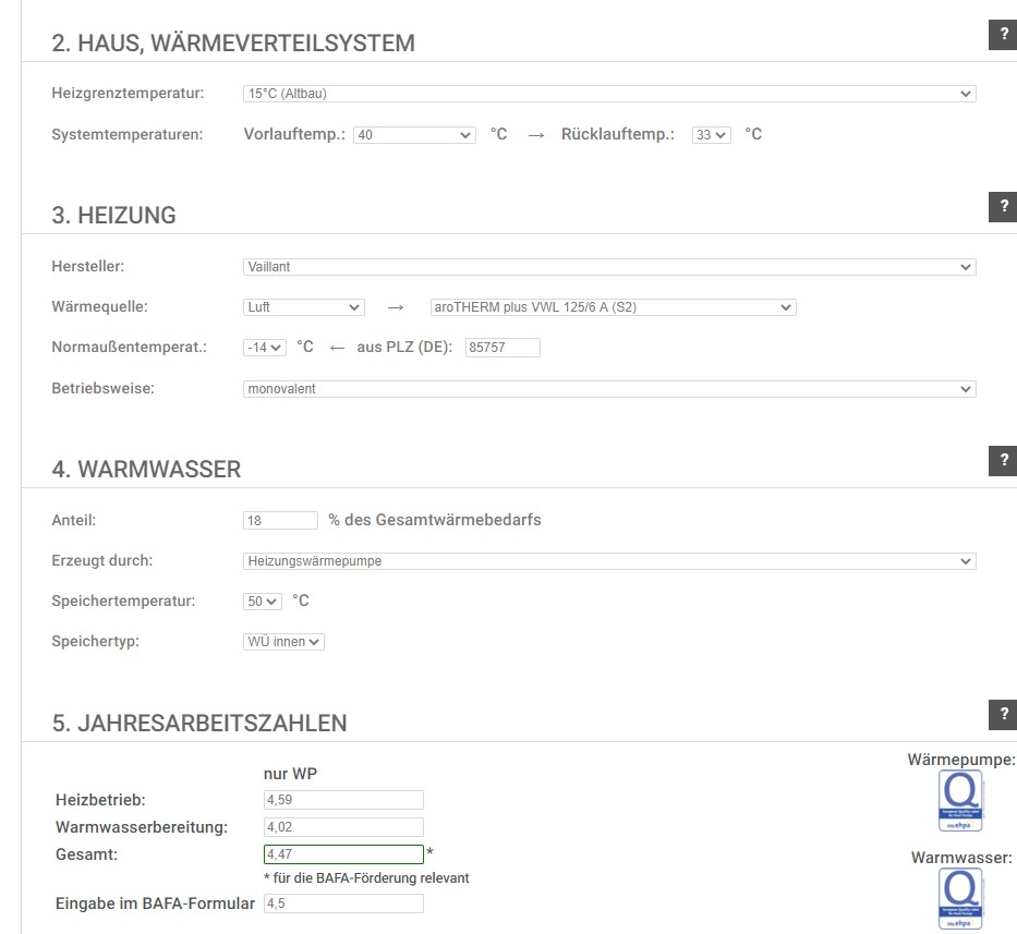

Ich habe mal selbst einen Jahresarbeitszahl - Rechner bemüht:
Dieses mal mit geplanten 40 Grad Vorlauf anfahren, da wir ja generell im Haus Fußbodenheizung haben, nur im 1.OG nicht. Dort steht allerdings noch ein Kachelofen, den wir bei sehr kalten Winter zusätzlich nutzen könnten. Oder eben den Vorlauf der Wärmepumpe für diese Tage halt erhöhen. Aber bei uns im Süden waren die Winter der letzten immer sehr mild.
Screenshot eines Heizungs- und Haustechnik-Formulars zur Wärmeverteilung im Haus.

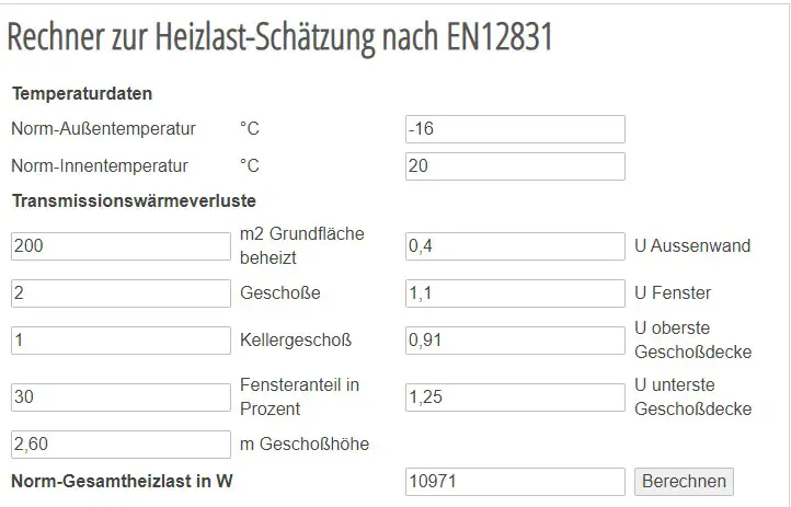

Die Norm-Gesamtheizlastberechnung von mir:
Ich habe die Werte mal eigenständig eingetragen. Bei Fenstern sind wir eher eigentlich unter 1,0 U-Wert, aber unser Wintergarten hat noch 2-Fach verglaste Fenster. Die oberste Geschossdecke ist derzeit nicht gedämmt. Die unterste Geschossdecke hat eine Fußbodenheizung Heizung eingebaut und hat die Dämmung auf dem Beton. Die Außenwand hat eine 10cm Wärmedämmung auf Massiv-Ziegel drauf. Keller kann teilweise mit Fußbodenheizung beheizt werden.
Rechner zur Heizlast-Schätzung nach EN12831 mit Temperatur- und Verlustdaten (Ergebnis 10971 W)
Die Firma hatte so berechnet:
zu beheizende QM Fläche 200
Norm-Heizlast 21,86 W / m2
Gesamtwärmeerzeugerleistung 11 kw
Heizlast des Gebäudes 11kw
Deckungsanteil der Wärmepumpe 100%
Leistungsanteil der Wärmepumpe 78,36%
Jahresarbeitszahl Heizung 3,9 ohne Zusatzheizgerät und 3,9 mit Zusatzheizgerät
Jahresarbeitszahl Warmwasser 4,0 ohne Zusatzheizgerät und 4,0 mit Zusatzheizgerät
Jahresarbeitszahl nach VDI 4650 -> 3,9
Vorlauftemperatur 55 Grad
Warmwasserspeicher 50 Grad

Stromverbrauch der Wärmepumpe:
Für den Stromverbrauch würde man jetzt Heizlast geteilt durch die Jahresarbeitszahl multipliziert mit 2000 (Heizstunden) auf folgenden Stromverbrauch kommen:
11 kw / Jahresarbeitszahl 4,5 x 2000 = 4888 kW/h, d.h. bei Wärmepumpen-Zähler mit Wärmepumpe-Tarif kwh i.H.v. 20ct ca. 1000 EUR / Jahr ( 84 EUR /monatl.) Stromkosten für die LW-Wärmepumpe.
Ich war jetzt auch nochmal bei einem Referenzkunden, der allerdings ein KFW55 Haus (aber mit Röhrenheizkörpern?). Der fährt das ganze Jahr mit der etwas kleineren Anlage des Anbieters für 130m2 ca. 55 Vorlauftemperatur und hat ca. 4000 kwH Stromverbrauch im Jahr gehabt.
Fragen:
1.) Denkt ihr, dass die Berechnung realistisch ist? mit Jahresarbeitszahl 4,5 für LW-Wärmepumpe bei nur 40 Vorlauftemperatur?
2.) Würdet ihr mir nun die Wärmepumpe empfehlen? Mit der aktualisierten Berechnung?
3.) Falls es bzgl. der Stromkosten unwirtschaftlich ist, würde es mit der o.g. Kombination einer Photovoltaikanlage wieder sinnvoll und rentabel werden?

nordanney
Katastrophal!!!
Könnte etwas zu hoch sein. Kämst Du denn mit 40 Grad Vorlauf aus?

tiborb
Hi, ja ich würde es auf jeden Fall probieren erst einmal mit 40 Grad Vorlauf auszukommen, da ich im Keller, EG ja eh nur 30 - 35 Grad Vorlauftemperatur wegen der Fußbodenheizung benötige. In wie weit dann die neuen Niedertemperatur Heizkörper im 1.OG genügend Wärme abgeben müssen wir sehen. Generell heizen wir ja von unten nach oben das 1.OG etwas mit. Auch aus Erfahrung des ehemaligen Bewohners des 1.OG. Er meinte er hat fast nie Heizen müssen. Im südlichen Bereich haben wir große Fensterflächen (Wintergarten und große Fenster).
Was sagst Du zur Aussage der Heizungsfirma, dass mit der Wärmepumpe von Vaillant VWL 125/6 A und der COP Berechnung kein Heizstab benötigt werden wird.
Die Wärmepumpe hat eine max. Heizleistung von 8,63 KW.
Wir haben ca. 200 Quadratmeter zu beheizende Wohnfläche.
Heizlast des Gebäudes ca. 11 KW.
Jahresarbeitszahl der Luft-Wasser Wärmepumpe soll angeblich bei 3,9 liegen.
Heizleistung/Elektr. Leistung/ COP bei A-7/W35 11,8/4,92/2,4 kW
Heizleistung/Elektr. Leistung/ COP bei A2/W35 5,9/1,28/4,6 kW
Heizleistung/Elektr. Leistung/ COP bei A7/W35 8,5/1,57/5,4 kW
Heizleistung/Elektr. Leistung/ COP bei A10/W35 8,8/1,54/5,7 kW
