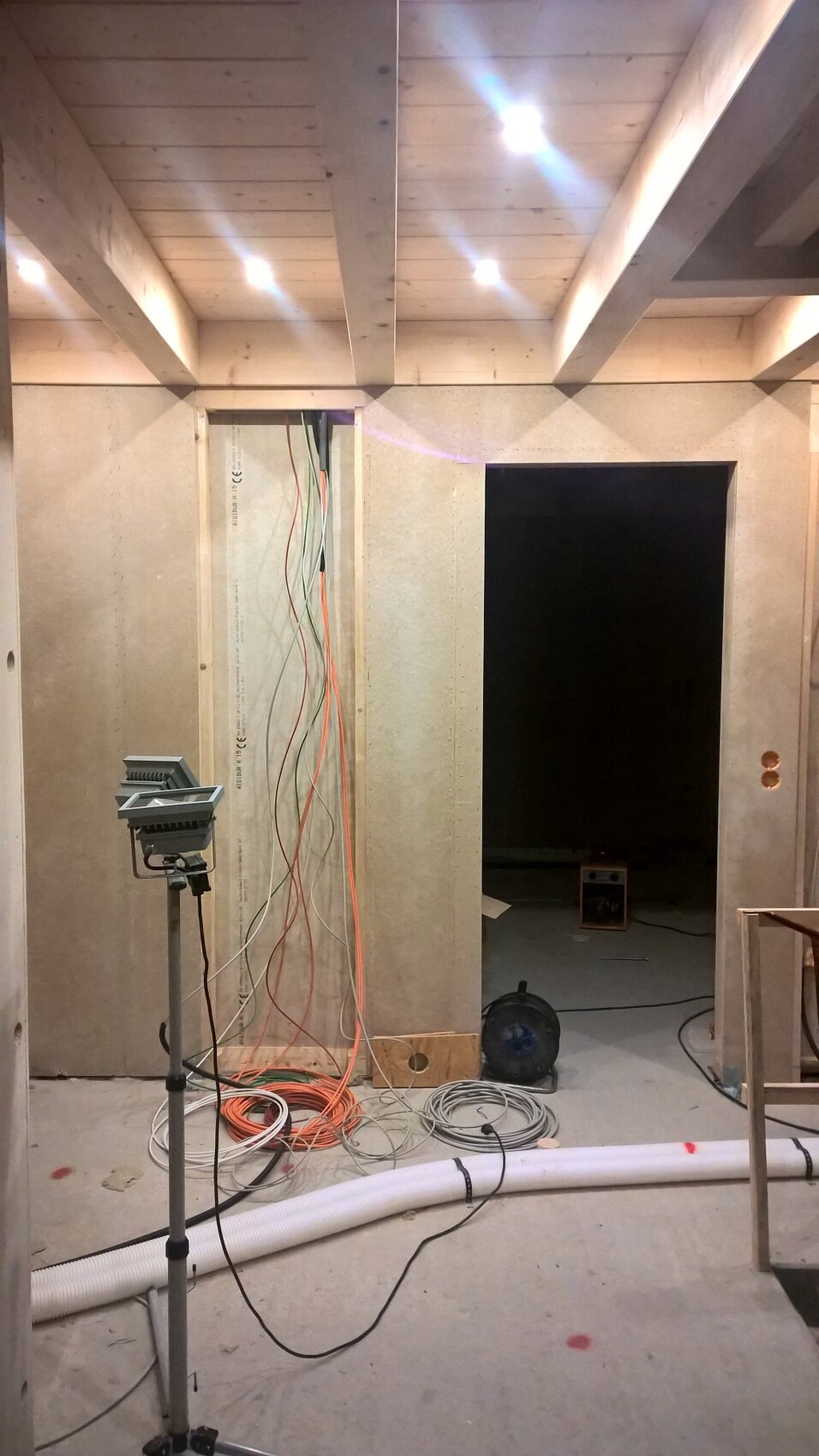

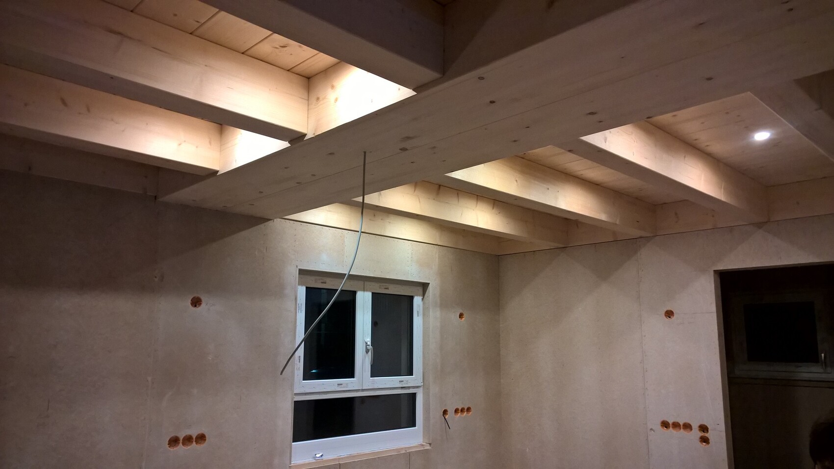

Völlig richtig. Wir haben es im Flur und in der Küche aufgrund des minimierten Schattenwurfs gemacht und weil es mit der Holzdecke wirklich gut aussieht. Hab mal ein Bild vom Flur und von der Küche angehängt, allerdings im Rohbau:
Innenraum-Baustelle mit freiliegenden Kabeln und Holzbalkendecke
Unbearbeiteter Innenraum mit sichtbaren Holzbalkendecken, Fenster und Wandlöchern
Aber wie gesagt, das sind 10 in der Küche und 8 im Flur. Ansonsten gibt's noch einige Wandleuchten an den Treppen und im Wohnbereich.
