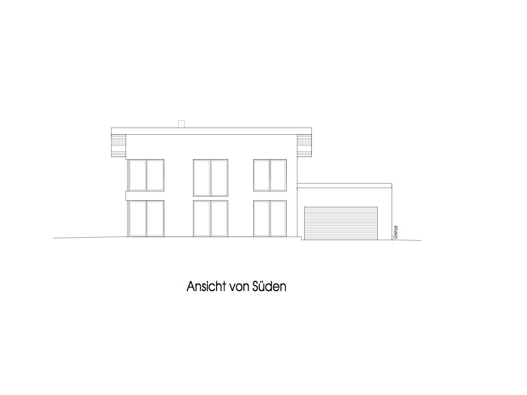

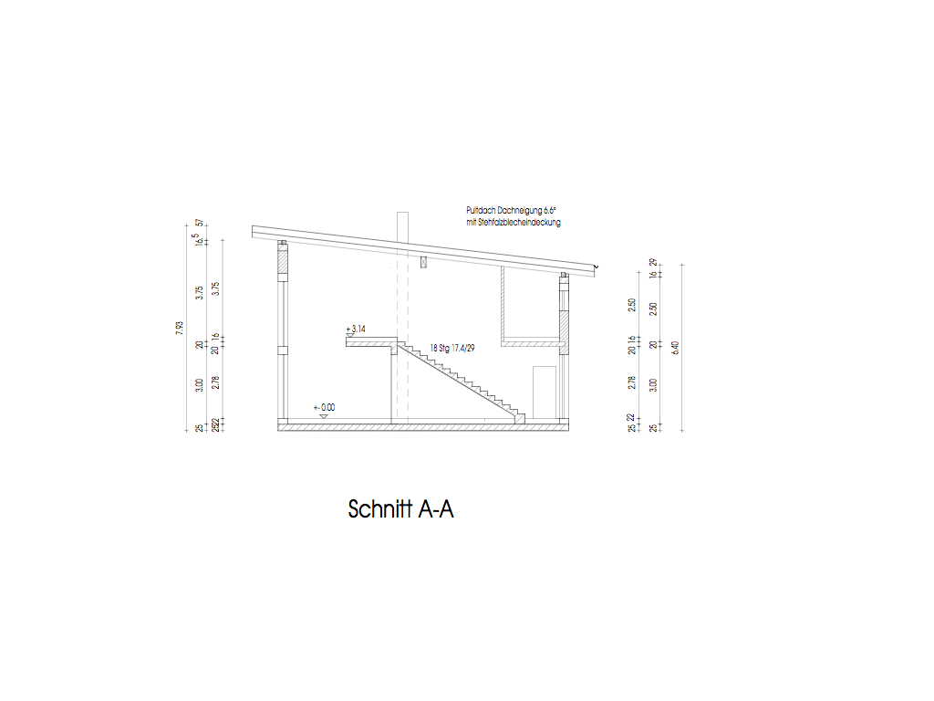

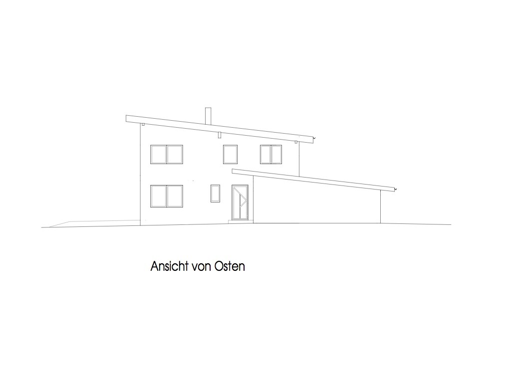

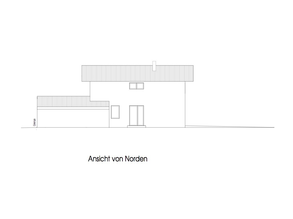

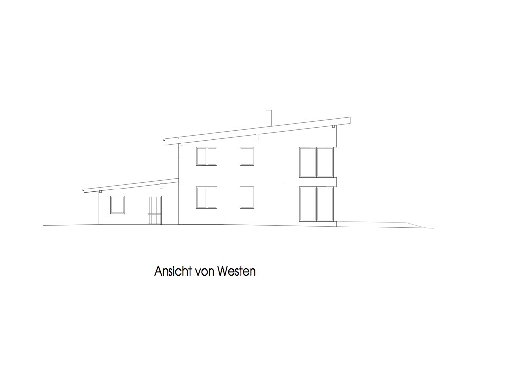

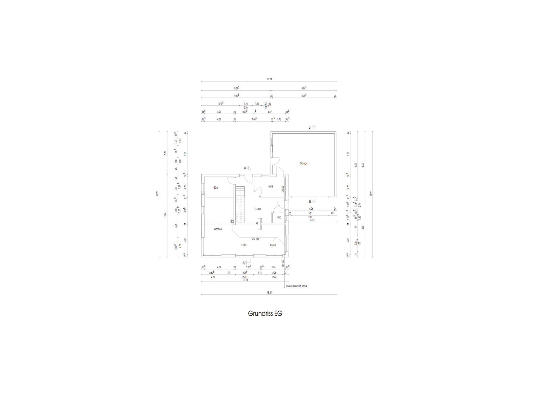

wir lesen schon seit längerer Zeit hier im Forum mit und haben bereits viele Ideen von hier in unsere Grundrissplanung übernommen. Jetzt geht es langsam ans "Eingemachte" und wir wollen unsere Kostenvoranschläge einholen. Änderungen am Plan sind derzeit noch möglich.
Der Plan wurde von einem Bauingenieur nach unseren Wünschen gefertigt.
Wir würden uns über Anregungen und Kritik sehr freuen.

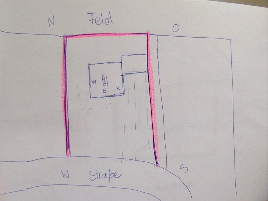

Größe des Grundstücks: 849 qm (ca. NO-SW - also von unten nach oben: ca. 30 Meter (im Schnitt, leicht schräg), von links nach rechts ca. 26 Meter
Hang: Nein
Grundflächenzahl: 0,3
Geschossflächenzahl: 0,6
Baufenster, Baulinie und -grenze: Ja, gibt es, ca. 3 Meter im NO und SW. An den anderen beiden Seiten ist Grenzbebauung möglich.

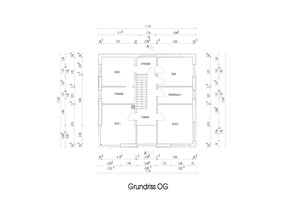

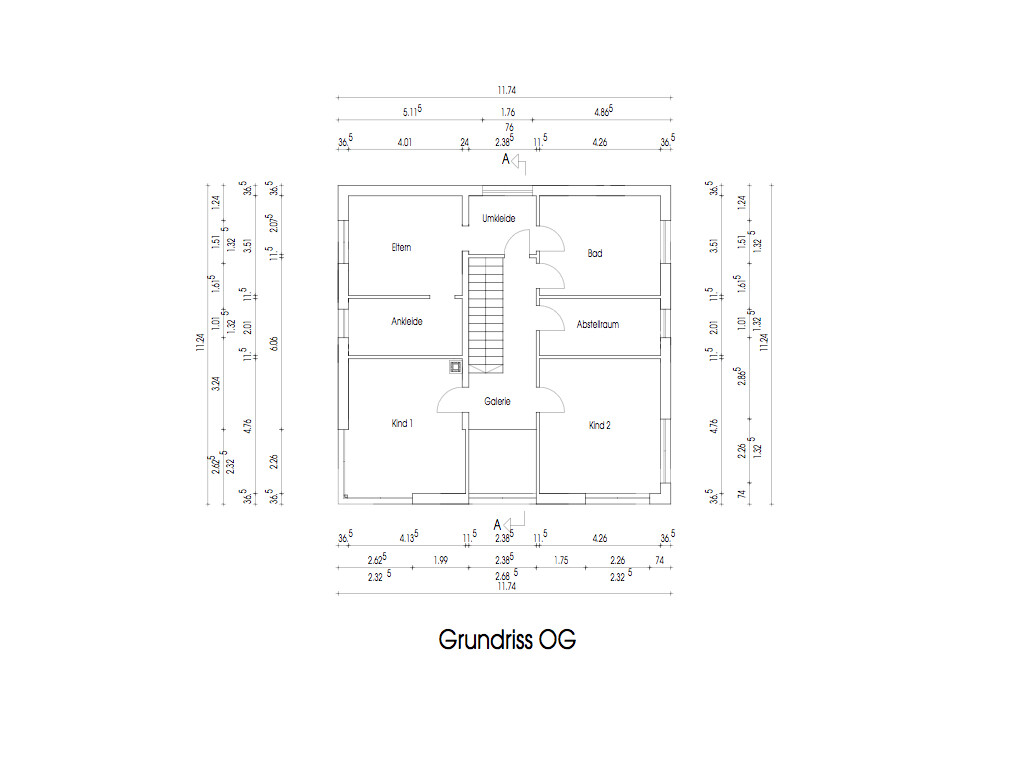

Was gefällt nicht? Warum? - Aufteilung OG (Abstellraum als Notlösung?), zweite Tür im Bad, Fensteranordnung im Allgemeinen.

Wie seht ihr den preislichen Rahmen, was sind eure schonungslosen Meinungen zum Grundriss allgemein? Möglichkeiten, den Grundriss kleiner zu bekommen?

wie im Anhang soll das Haus auf dem Grundstück stehen.
Stell´ am besten auch die Zeichnungen als Bildformate ein, das wird die Diskussion beleben.
Nein,
Weil um die gerade Treppe herum geplant wurde
Einläufige gerade Treppen sind ein Platzfresser / Grundrissaufbläser. Das klappt so wie geplant mal gerade eben, aber nicht noch kleiner.
kaho674
kaho674
Eltern und Ankleide einfach tauschen, dann kann diese "Umkleide" wegfallen und die 2. Tür ins Bad gleich mit.
Seh jetzt auf Anhieb weiter keine Planungsfehler. Der Flur im EG ist riesig - was ja nicht schlecht sein muss, wenn man einen eleganten "Entree" plant, aber dafür scheint es mir zu schlicht und langweilig, genauso wie der Wohnbereich. Vielleicht hat ja die Hausfrau ein geschicktes Händchen bei der Inneneinrichtung.
Treppe hat der Elefant schon rumgetrötet - schließe mich an.
face26
face26
...Naja das kommt doch auch ein bisschen darauf an was man für Ansprüche hat...wenn man dem Haus unten einen Meter wegnimmt...dann funktioniert das auch...werden die Kinderzimmer ein wenig kleiner...man verzichtet auf die Galerie und man hat halt nicht knapp 60qm Wohnen/Essen/Küche sondern "nur" 50qm. Man spart sich aber 20-25qm am gesamten Haus...oder übersehe ich da was?
