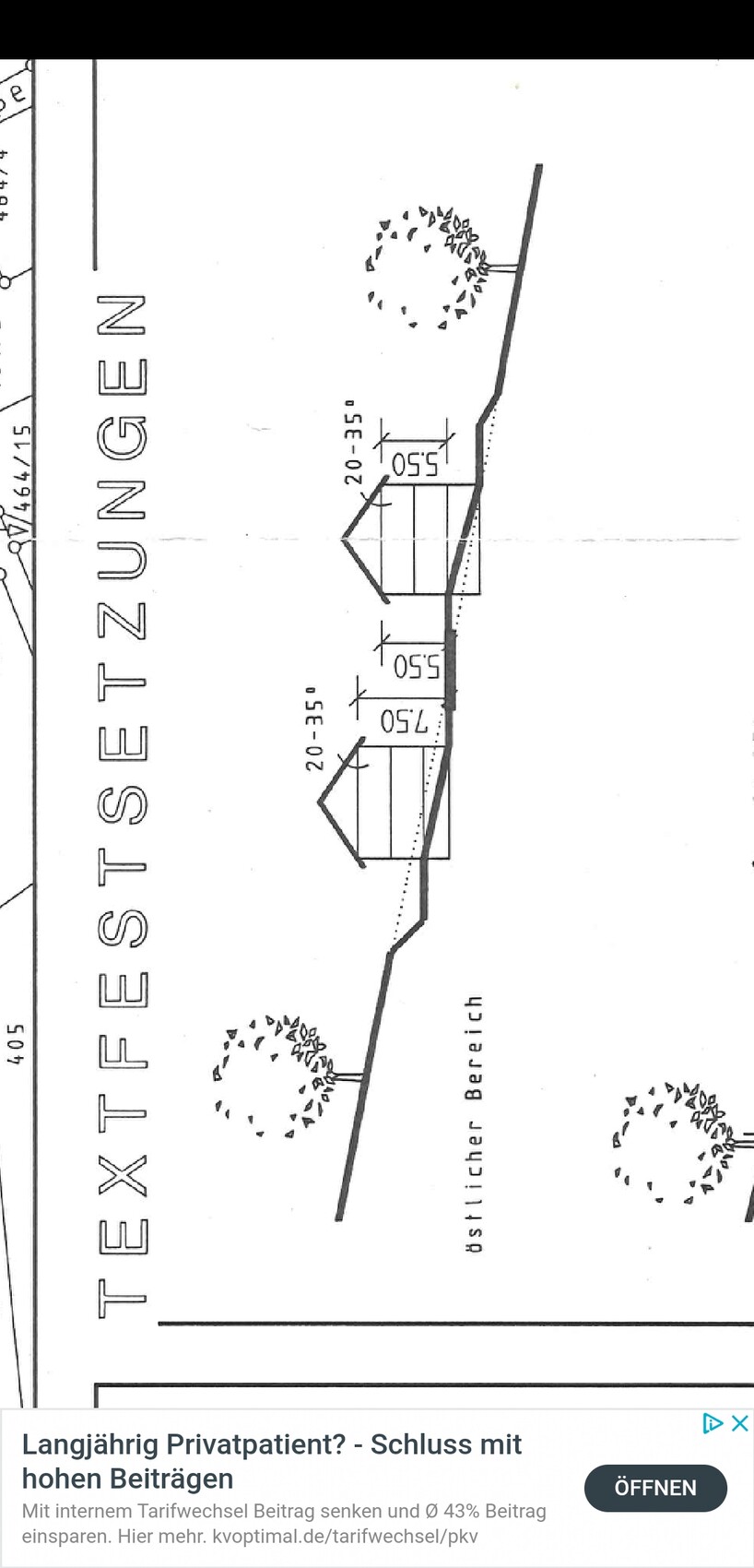

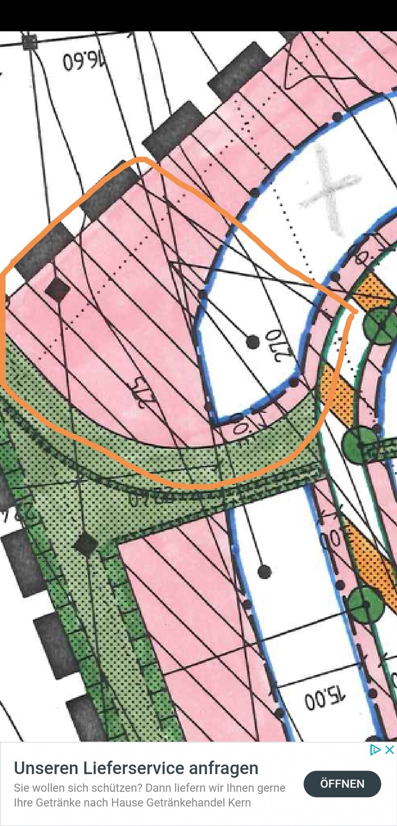

Größe des Grundstücks
Hang: siehe Anlage. Unten an der Str. recht steil, oben im "Garten" recht flach

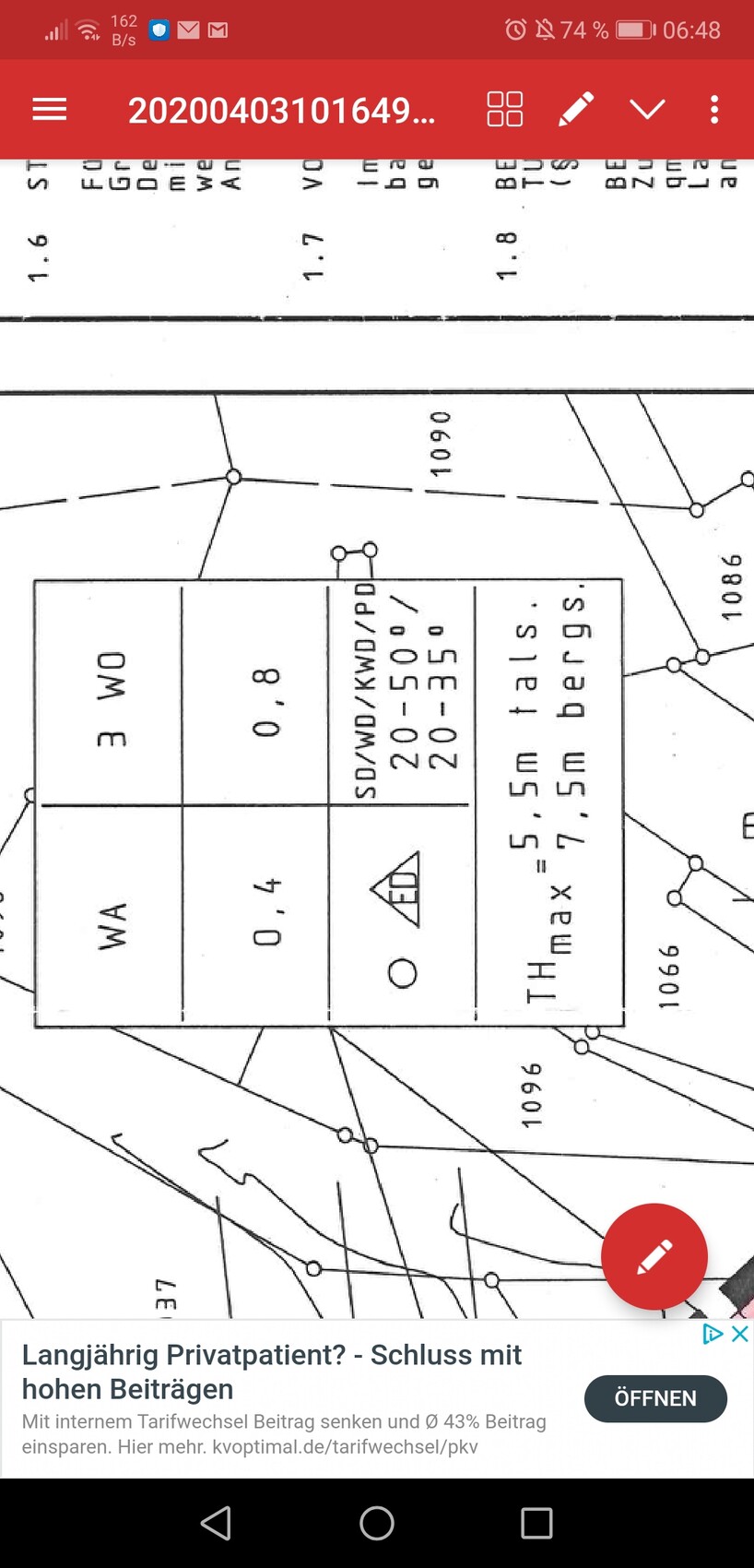

Grundflächenzahl 0,4
Geschossflächenzahl 0,8
Baufenster, Baulinie und -grenze: krummes Baufenster, siehe Anhang, 18 Meter
Randbebauung: nicht zulässig außer für Nebengebäude
Anzahl Stellplatz 2
Geschossigkeit keine vorgeschrieben
Dachform: keine vorgeschrieben
Stilrichtung: keine vorgeschrieben
Ausrichtung: keine vorgeschrieben
Maximale Höhen/Begrenzungen: Traufhöhe (Schnitt Außenwand Dachhaut ab Straßenniveau) 7,5 Meter, Firsthöhe nicht vorgeschrieben.

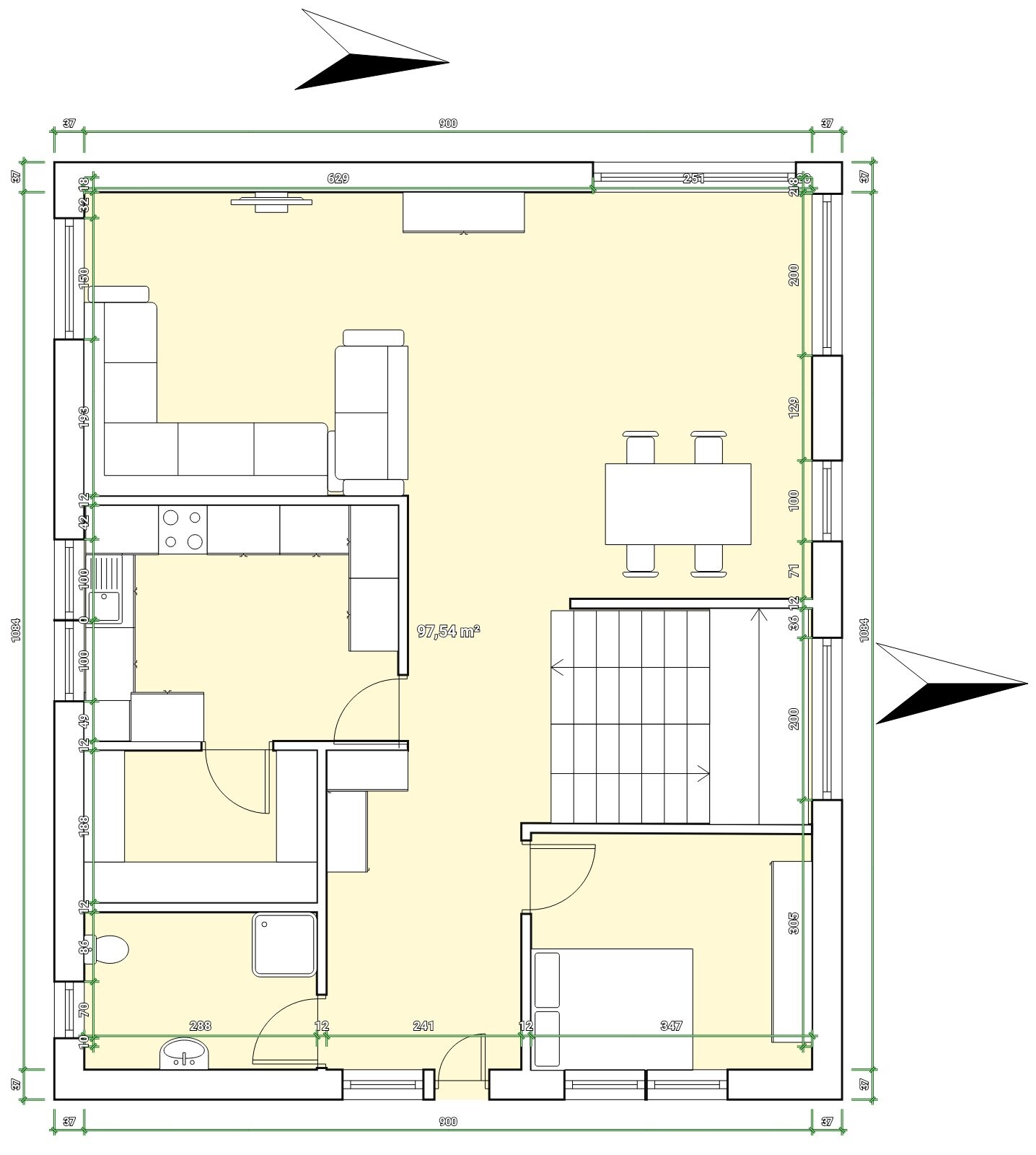

Raumbedarf im EG, OG: vgl. Grundriss

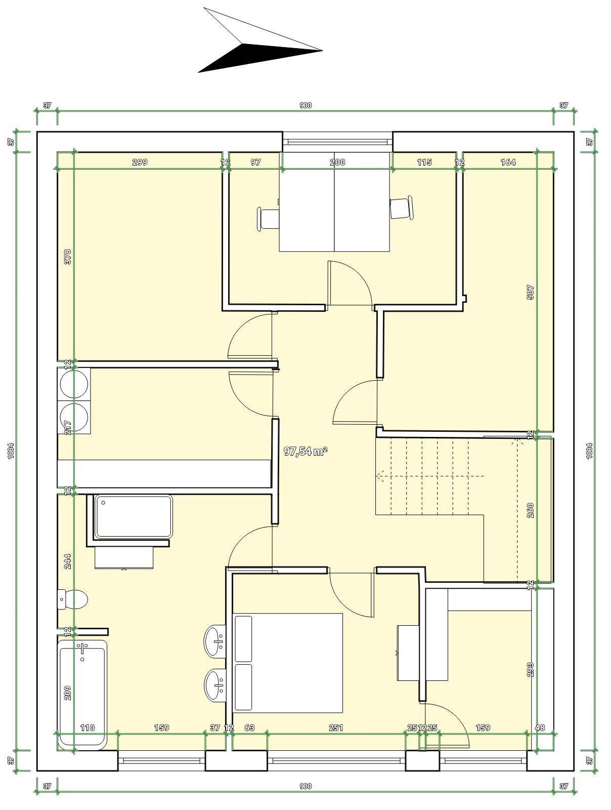

Büro: Familiennutzung oder Homeoffice? beide im Home Office, daher Büro im OG notwendig und teilweise ausgebauter Keller für ein zweites Büro (Aufteilung ist so gewünscht)

offene Küche, Kochinsel: keine Kochinsel und geschlossene Küche
Anzahl Essplätze: 4

weitere Wünsche/Besonderheiten/Tagesablauf, gern auch Begründungen, warum dieses oder das nicht sein soll: Garagenzugang zum Keller, da oft außentermine im Anzug, da möchte ich nicht durch Wind und Regen laufen. Dieser längliche Raum ist der Sportraum und wird so benötigt. L

Ein Gemisch aus vielen Beispielen aus div. Magazinen...und dann geschaut wasnubsere Bedürfnisse sind und was alles sein soll und welche Voraussetzungen die Räume haben. Soll der Raum im EG oder OG sein, welche Himmelsrichtung, angrenzende Räume, Laufwege. Schlafzimmer neben Ankleide und Bad, Ausrichtung in den Garten, nicht über Wohnzimmer, da mein Partner oft abends Besuch hat, wenn ich schon schlafen möchte. Büro keine Morgensonne, da mich Sonne bei der Bildschirmarbeit stört und ich früh morgens hauptsächlich arbeite. Bad in Richtung Garten.

Die Garage ist links neben dem Haus geplant. Süden ist die Straßenseite und der Garten erstreckt sich nach Nord Ost. Die Terrasse, soll ums Eck am Wohn-Essbereich gehen, sodass man Abendsonne hat, aber auch im Sommer Schatten in der Mittagshitze findet. Es ist Südhang. Die Häuser der direkten Nachbarn nur Bungalows und in den Hang eingegraben, nehmen also kein Licht.

Ja. OG wirkt total verplant, viele Räume sind total verschnitten und ohne Fenster finster. Flur ist dunkelSZ ist ein Kämmerlein, wo man an der Tür übers Bett fällt.
Deshalb ist die Ankleide, in der man sich auch auskleidet, hinter dem Schlafzimmer? Der Ablauf ist ja für Dich dann total störend. Habt Ihr das bedacht? Das auf jeden Fall mal tauschen.
Da ich selbst Sport treibe, kann ich mir nicht vorstellen, dass diese 1,60 in der Breite so gewollt sind. Oder möchtet Ihr zw den Wänden eine Reckstange befestigen? Dann bitte erklären. So ist das für mich eine Abstellkammer. Aber sogar eine Abstellkammer verdient ein kleines Fenster.
EG, also den Allraum finde ich vom Schnitt ganz ok aber ist auch total dunkel, wenn planrechts Norden sein soll (ach ja, die Ausrichtung steht ja noch nicht fest....) Und auch dort wirkt das Gästezimmer auf mich wie ne Kammer. Das Haus ist groß, aber überall nur kleine Kammern...

  • Um wirklichen Schallschutz von Menschen unten zu bekommen braucht es eine Türe zu diesem Aufenthaltsraum. Du wirst alles durch die Treppe hören egal ob das Schlafzimmer über oder gegenüber oben liegt.
  • Der Arbeitsraum ist so geschnitten, dass man sich zwischen schreibtisch und Rückwand quetschen muss. Neigungssache - ergonomisch ist anders und der Platz ist ja grundsätzlich gegeben.
  • Die Anordnung von Schlafzimmer und Ankleide ist fragwürdig. Wenn das Schlafzimmer zentral bleiben soll, würde ich eine 2. Türe von der Ankleide in den Flur vorsehen. Anderenfalls eine Anordnung wählen, mit der die Ankleide den Zugang zum Bad auf der einen und dem Schlafzimmer zur anderen Seite bildet.
  • Der L-Förmige Sportraum mag ja auf ein bestimmtes Sportgerät ausgelegt sein - wenn oben nicht zwingend drei Räume gebraucht werden lieber ein größeres Büro und einen größeren Sportraum planen.
  • Es fehlen Fenster im OG - es sei denn man wünscht explizit ein Kellergefühl. Dafür würden aber auch die geplanten Kellerräume taugen.

  • Ihr besitzt die Großzügigkeit ein echtes Gästezimmer einzubauen. Gönnt dem doch konsequenterweise auch ein Bad (Das sagt der Dusche-m-EG Skeptiker)
  • Geschlossene Küche - warum nicht. Der Weg bis zum Essbereich ist unpraktisch lang. Eine Anordnung mit Durchreiche wäre sicher praktischer
