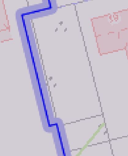

Größe des Grundstücks: 434 m², Nordseite 14,16m, Südseite 14,28m breit, Länge ca. 30 m
Hang Nein
Anzahl Stellplatz: lt. Bebauungsplan müssen 2 gemacht werden. Wir hätten am liebsten 2 Garagen, wahrscheinlich ist nur eine möglich?…
Geschossigkeit: bis 2 Vollgeschosse
Besonderheiten: An der Nordseite ist der Zugang nicht besonders breit, da hier ein kleiner Zaun den anliegenden Radweg abgrenzt. Die Lage ist ruhig in einer Sackgasse, bei der der Fuß/Radweg über eine kleine Treppe aber weiter geht.

Schematischer Grundriss: langes graues Rechteck mit blauem Rand und grüner Diagonale.

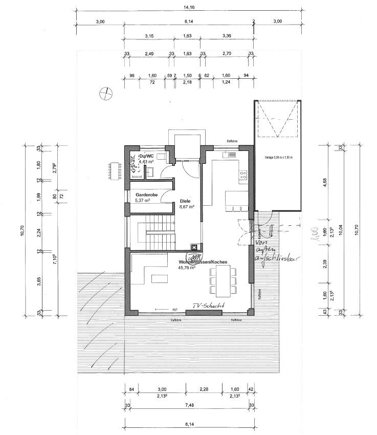

Grundriss eines Hauses mit Wohn-/Ess-/Kochbereich, Diele, Garderobe, WC, Treppe und Garage.

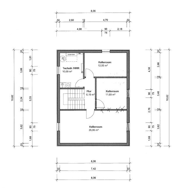

Grundriss Kellergeschoss: drei Kellerräume, Technik/HWR, Flur und Treppenhaus

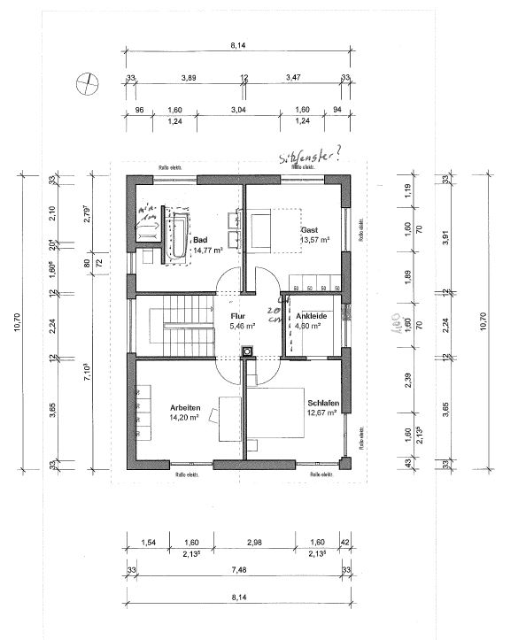

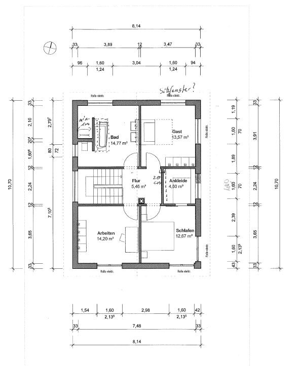

Grundriss eines oberen Stockwerks mit Flur, Bad, Arbeiten, Schlafen, Gast und Ankleide.

mir persönlich gefällt der Grundriss gar nicht. Von der Küche zum Esstisch liegt ein halbes Fußballfeld und der Wohnbereich ist noch nicht einmal 4m breit. Im Obergeschoss liegt euer Bad genau auf der anderen Seite vom Schlafzimmer und man muss ständig durch das Schlafzimmer laufen um zur Ankleide zu gelangen. Ihr habt keine Kinder, da müsste doch ein separater Schlaf-Ankleide- und Badbereich möglich sein.

die Küche wird auf jeden Fall länger gezogen, als auf dem Grundriss und sie bekommt eine kleine Theke. Die sitzt ungefähr da, wo noch die doppelte Balkontür eingezeichnet ist. Die wird auf 1 verkleinert und bis dorthin geht die Küche. Unser Esstisch ist auch ziemlich groß, so dass das ganz gut paßt.
Dass das WZ so schmal ist finde ich auch schade, vor allem, da es auch eine Eck-Couch geben soll, die sind meist gut 3m breit, so dass die bis fast ans Süd-Fenster reicht. Wir werden uns also eine kleine Kuschel-Ecke als WZ einrichten. Es ist nicht übermäßig groß, aber für eine große Couch reicht es. Der TV kommt an die Außenwand, der Kamin schräg gegenüber und den Garten können wir auch noch vom Sofa aus sehen. Im WZ brauche ich eigentlich auch keine freie Fläche...
Im OG gebe ich dir recht, wir hatten das so geplant, weil wir es oft gesehen haben... wie geht es denn besser, hast du eine Idee...?
Vielen Dank für Dein Feedback.

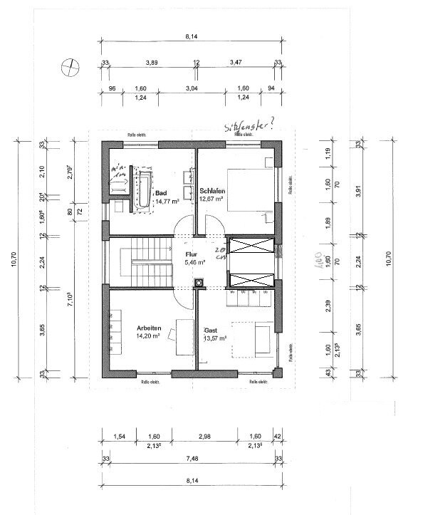

so zum Beispiel:
Grundriss des Obergeschosses mit Flur, Bad, Schlafen, Arbeiten, Gast und Treppenaufgang.

gefällt mir gut! Manchmal kommt man auf das naheliegende nicht...
Schlafzimmer nach Norden ist mir eh sympathischer und dann kann ich von "meinem" Zimmer aus in den Garten schauen!
j.bautsch
15.12.16 14:03
genau im Schlafzimmer braucht man keine sonne :P
