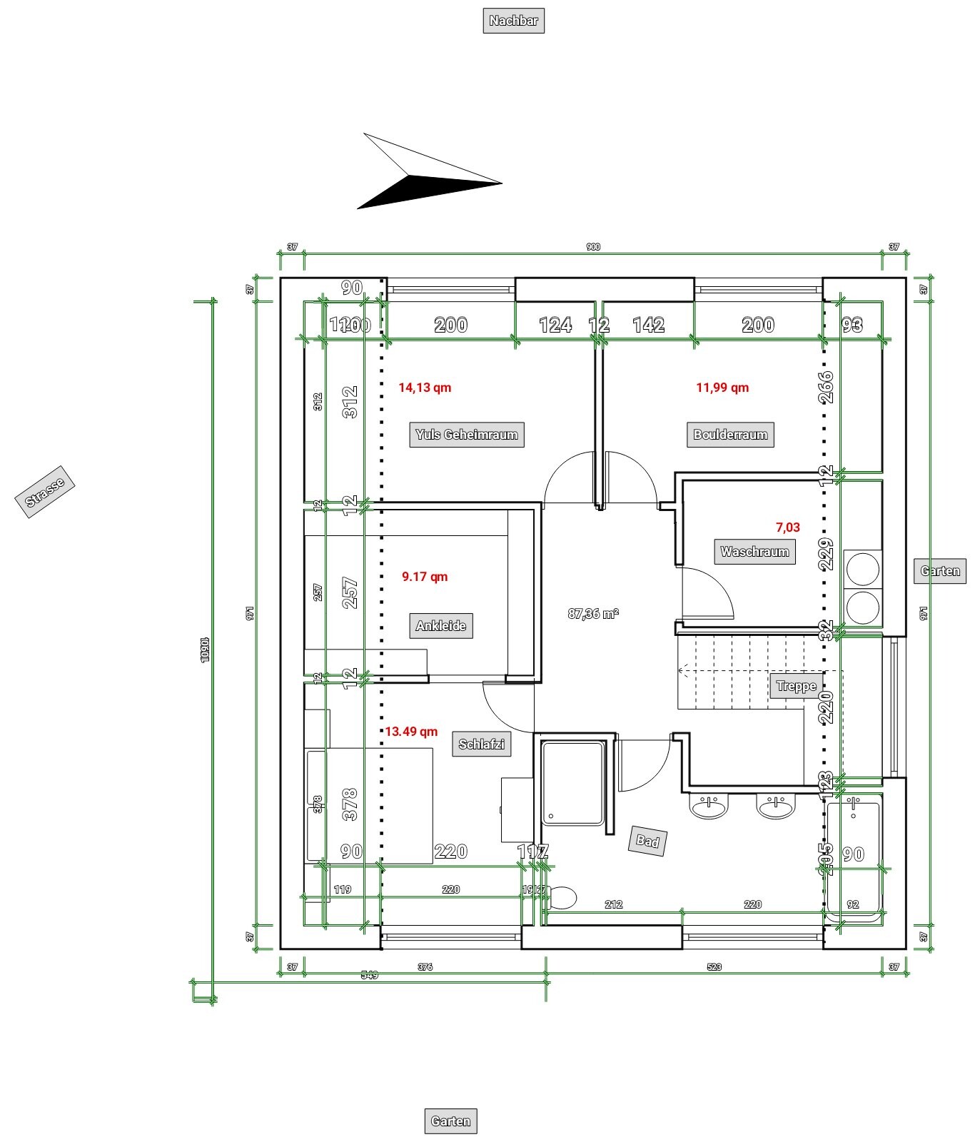

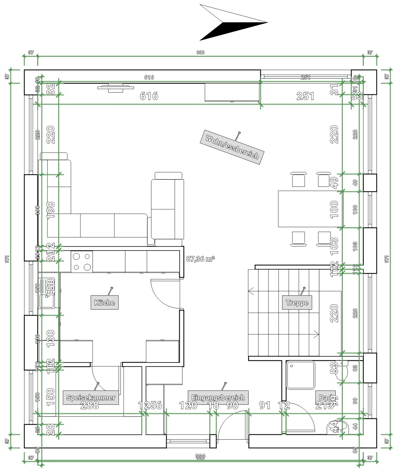

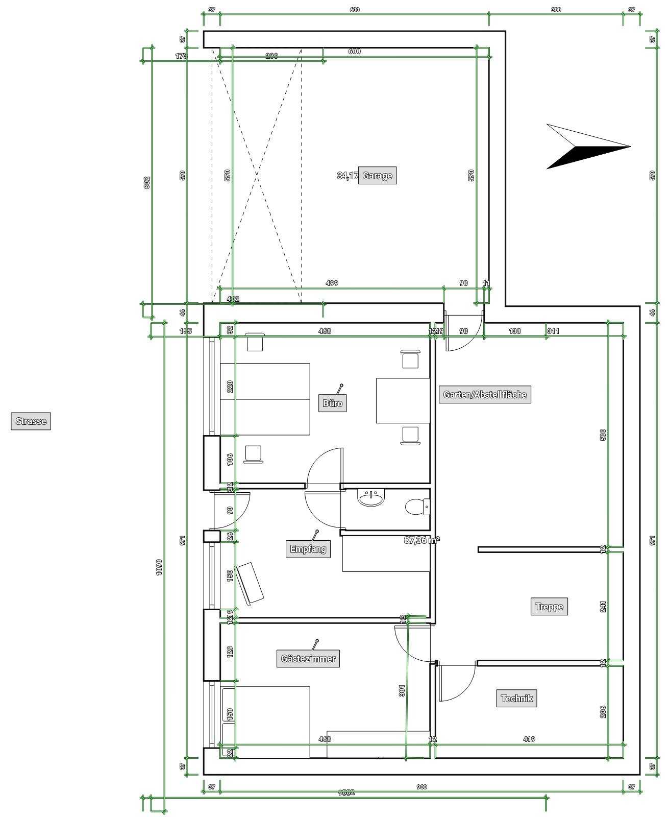

Guten Abend,
Ich melde mich auch wieder zurück.
Nach Durchsprechen mit dem Architekt und einigen Anpassungen hier die Grundrisse.
Ground Floor = EG
Second Floor = Keller
First Floor = OG
Lässt sich leider am Handy nicht anpassen.
Bin erfreut über eure Tipps.

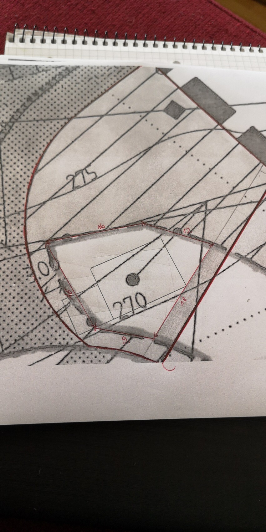

17.05.20 07:09
Anbei das Haus mit Garage eingezeichnet auf dem Grundstück.
Die Skizze ist genordet, also oben ist Norden.
Es ist keine Firstrichtung vorgegeben.
Im Osten ist ein Nachbar mit Bungalow, im Süden ist die Straße. Im Osten ist ein Wanderweg und Grünstreifen, zusammen bestimmt mind. 5 Meter breit, der Gemeinde und da nebendran dann wieder ein Nachbar mit einem Bungalow. Im Norden ist Garten und danach Felder.

17.05.20 08:16
Also muss man sich das so vorstellen?:
Grundrissplan eines Hauses auf Bauzeichnung mit Geländevermaßung
Führt dann eine Treppe zum Haupteingang?
Wo ist die Terrasse?
Unten ist ja abgeschnitten. Man kann den Straßenverlauf nicht erkennen. Kommt Ihr so bequem in die Garage?
Ansonsten find ich's ganz gut. Das im Bad das WC immer nass wird, wenn man duscht, fänd ich blöd - oder ist das keine Walkin?
Gefangene Ankleide ist auch nicht meins - da würd ich den Zugang über die Ankleide machen zum Schlafzimmer.
Sehr spannend fänd ich hier die Gartengestaltung.
17.05.20 08:35
@kaho674 ... nee, sieh dir den Plan noch mal genau ein, da sind Haus und Garage mit schwachem Strich eingezeichnet.
kaho674
17.05.20 09:49
Tja, deswegen sind wohl einige verwirrt, denn dann ist die Skizze nicht genordet oder auf den Hausentwürfen die Nordpfeile falsch. Wie Du siehst, zeigt der Nordpfeil nach oben in meinem Versuch der Platzierung.
17.05.20 13:02
Ich vermute mal, dass der Nordpfeil in den Grundrisszeichnungen nicht penibel eingesetzt worden ist ... und so beschäftigt man sich dann halt erst mal mit etwas was bei eindeutiger Kennzeichnung nicht notwendig wäre.
