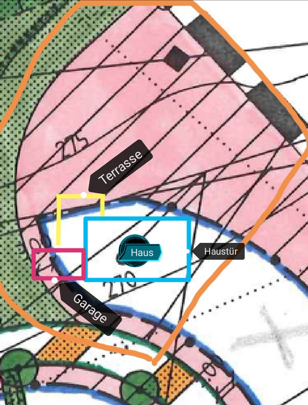

Hallo an euch alle und vielen Dank für die Antworten.
Ich habe jetzt mal grob das Haus inkl. Garage und Terrasse in den Grundstücksplan skizziert. Ausrichtubg entspricht jetzt dem einer normalen Karte. Süden ist unten.
Ich denke das erleichtert einiges und beantwortet gleich schon einige Fragen. Siehe Anhang.
Ich habe mal versucht alle Fragen zusammenfassend zu beantworten:
1) Dass das Büro zu klein sein könnte, habe ich schon befürchtet. Danke für den Hinweis. Ich muss mal besprechen, ob wir den einen Hobbyraum in den Keller auslagern und dafür das Büro und das Schlafzimmer etwas größer gestalten.
2)Meine Frau möchte keinen Zugang von der Ankleide in das Bad. Wir haben es zurzeit auch so, dass man durchs Schlafzimmer muss und es hat mich bisher noch nicht gestört, aber ich werde es heute Abend mal thematisieren. Ich hatte die Ankleide auch zuerst auf der anderen Seite allerdings ist das Schlafzimmer dann zu schmal fürs Bett.
3) den Waschraum hätte ich sehr gerne oben, da aktuell das Waschen immer daran scheitert, dass man in den Keller muss und ich wert auf Effizienz hinsichtlich ded Haushalts lege
4) Wegen dem Schallschutz: das ist ein guter Punkt! Ich werde den mit meiner Partnerin besprechen, ob wir nicht irgendwo ne Tür rein machen können.
5) das mit dem Gästebad hab ich nicht ganz verstanden. Ja ich habe extra eine normale Dusche im Gästebad integriert, damit es ein vollwertiges Bad ist. Wir wollen die Gäste nicht in unserem Hauptbad haben.
Wie es mit dem Übernachtungsbesuch in Zukunft aussehen wird ist fraglich. Wir haben Familie im Ausland die immer mal wieder vorbei kommt. Und auch Freunde aus anderen Ecken Deutschlands. Die Familie übernachtet zurzeit ein paar Orte weiter bei den Großeltern, da diese aber schon sehr alt sind und das Haus nach deren Tod sicherlich wegfällt, wird der Übernachtungsbesuch bei uns eher zunehmen. Aktuell haben wir Büro, Gästezimmer und Katzenzimmer in einem Raum. Das ist schrecklich. Die Katzen sollen ihren Schlafplatz mit allem pipapo in Zukunft im Keller mit Anbindung über Katzenklappe zum Garten bekommen. Ich hätte gern ein Gästezimmer, was "ready to use" ist, aktuell heißts dann immer erst mal 2 Stunden aufräumen, umgestalten und putzen um das halb Katzen-, halb Büro in einen Bereich zu verwandeln, in dem man Besuch schlafen lassen kann. Daher will ich auf ein reines kleines Gästezimmer nicht verzichten.
6)Fenster im OG: tatsächlich habe ich die Fenster in den Hobbyräumen noch weggelassen, weil ich da noch nicht wusste wohin. Dachflächenfenster habe ich auch noch keine eingezeichnet. Ich möchte auf keinen Fall ein Kellergefühl. Im Gegenteil. Ich liebe es hell.
7) Im Wohnzimmer hatte ich auch bedenken, dass es eventuell zu dunkel wird, weiß aber nicht wohin ich noch mehr Fenster tun soll, sodass trotzdem noch Möbel reinpassen.
Die mangelnde Südausrichtung ergibt sich durch die gewünschte Anbindung an Garten und Terrasse. Wir wollen unbedingt die Couch an einer Wand haben. Hatten sir hier zuerst frei im Raum und haben uns ewig unwohl beim sitzen damit gefühlt, bis wir sie ungestellt hatten.
8) Sportraum soll ein Boulderraum werden und da finden wir das schmale recht interessant. Generell darf der Raum gerne verwinkelt sein.
9) Größe Schlafzimmer: ich dachte 1 Meter an jeder Seite neberm Bett sei genug, wenn man eine Ankleide hat, da man im Schlafzimmer ja nur chläft. Wie groß sollte das Schlafzimmer eurer Meinung nach sein?

ypg15.04.20 13:51
wibble schrieb:
Sportraum soll ein Boulderraum werdenWas ist das?Ich finde Euren Gastraum schon berechtigt. Auch gegen eine Dusche sollte man ja nichts einwenden können.
Allerdings frage ich mich, ob der Keller überhaupt seine Berechtigung hat. Es liest sich so, als wenn der nur für die Katzen da wäre, Wäsche wird ja oben gewaschen.
Außerdem, nicht böse sein, sieht mir das alles oben zusehr aus, als wenn Spielzimmer geplant werden, die Aufenthaltsräume sich dem fügen müssen.
wibble schrieb:
Größe Schlafzimmer: ich dachte 1 Meter an jeder Seite neberm Bett sei genug, wenn man eine Ankleide hat, da man im Schlafzimmer ja nur chläft. Wie groß sollte das Schlafzimmer eurer Meinung nach sein?Nun, Du planst ein Haus ü 200 qm, aber das Schlafzimmer ist eine Kammer.Ich würde hangbedingt mal überlegen, ob Du nicht einen anderen Weg einschlagen solltest: UG mit Kellerraum und offenem Südbereich inklusive Ausgang und Terrasse, im EG dann den Rest mit Zugang zum Hauptgarten, zB Büro und Spiel im EG, Wohnen im UG. Katze wird auch noch irgendwo Platz haben, wenn man es richtig plant.
Hanggrundstücke gehören immer in die Hände erfahreener Architekten.

Climbee15.04.20 14:12
Bouldern ist Klettern ohne Seil.
Das wollt ihr wirklich im Haus haben? Wer schraubt denn immer um?
Das würde ich dann wirklich unter's Dach packen, da hat man die Überhänge quasi "umsonst" geliefert bekommen. Kaminklettern ist ja beim Bouldern jetzt nicht so der Klassiker... Und wenn ihr dem boulder irgendwann entwachsen seid (soll vorkommen), dann habt ihr jetzt so einen Raum, der anders gar nicht nutzbar wäre. Das würde ich mir überlegen...
