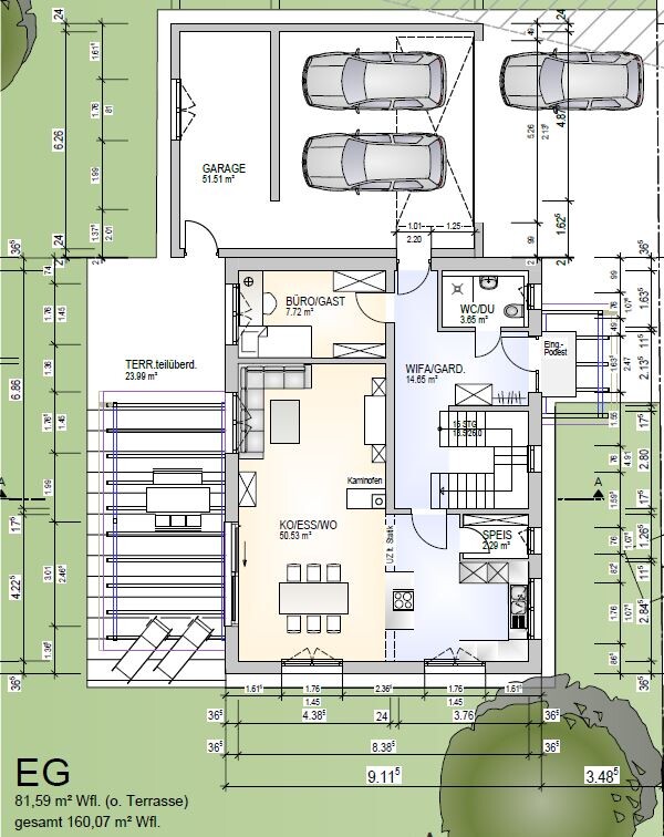

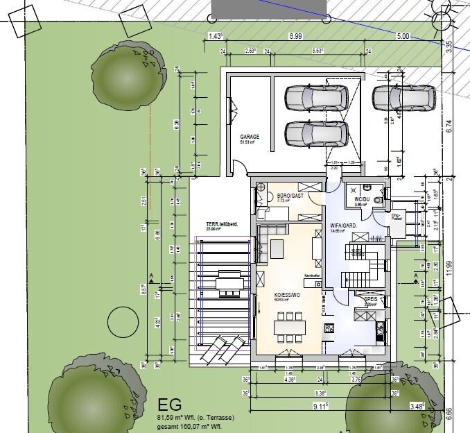

Größe des Grundstücks 1700 m²
Hang ja, aber nur Gartenteil
Grundflächenzahl 160 m² (siehe Plan)
Geschossflächenzahl siehe Plan
Baufenster, Baulinie und -grenze siehe Plan
Randbebauung siehe Plan
Anzahl Stellplatz auf Hof 2
Geschossigkeit KG, EG, OG
Dachform Satteldach
Stilrichtung
Ausrichtung
Maximale Höhen/Begrenzungen max. Firsthöhe nicht bekannt
Stilrichtung, Dachform, Gebäudetyp Einfamilienhaus
Keller, Geschosse Keller ja, EG, OG
Anzahl der Personen, Alter 2 Erwachsene (32+33), vor. 2 Kinder
Büro: Familiennutzung oder Homeoffice? HO
Raumbedarf im EG, OG Wohnbereich+Küche, Gäste-WC, Abstellraum, Büro, Schlafzimmer, Ankleide, 2xKinderzimmer, Bad
Schlafgäste pro Jahr max. 1
offene oder geschlossene Architektur Wohnbereich offen, Rest eher geschlossen
konservativ oder moderne Bauweise grundsätzlich ausgewogen, aber eher modern
Anzahl Essplätze 6-8
Kamin ja
Musik/Stereowand Nein
Balkon, Dachterrasse Nein
Garage, Carport Garage
Nutzgarten, Treibhaus Garten
Besonderes Wir würden das Büro gerne ein wenig vergrößern, damit wir es später mal als Schlafzimmer nutzen können, wenn wir Eltern ebenerdig wohnen wollen
Von wem stammt die Planung Architekt
Was gefällt besonders? Warum? Das Grundstück an sich ist super idyllisch und die Terrasse bzw. der Wohn- Essbereich Richtung Natur ausgerichtet.
Was gefällt nicht? Warum? Büro evtl. zu klein. Unsicher, ob Wohn- Essbereich zu klein. (vielleicht kann man durch geschickte Optimierungen noch etwas rausholen)
Bei der Küchenplanung sind wir noch unsicher, welche Küche sich hier am besten anbietet und wvl Platz benötigt wird.
Treppe zu groß
Keller bis dato noch nicht besprochen, aber grundsätzlich ohne Außeneingang geplant -> finde dieser wäre schon essentiell -> hier hätten wir gerne Meinungen aus dem Forum
Preisschätzung lt Architekt/Planer ~ 3000 € pro m² Wohnfläche
Persönliches Preislimit fürs Haus, inkl Ausstattung Kein Limit, wäre schön wenn wir mit 600.000 hinkommen würden
favorisierte Heiztechnik Wärmepumpe
-könnt Ihr verzichten: ehrlich gesagt wollen wir auf nichts verzichten
-könnt Ihr nicht verzichten: siehe oben
Standardentwurf vom Planer? In etwa plus geringfügige Änderungen durch uns
Entsprechende/Welche Wünsche wurden vom Architekten umgesetzt? Teilweise
Was macht ihn in Euren Augen besonders gut oder schlecht? siehe 130 Zeichen Zusammenfassung
keine Angabe
Grundsätzlich sind unsere Vorgaben umgesetzt, wie oben beschrieben sind wir uns unsicher, ob Wohn- und Esszimmer sowie das Büro ein paar m² mehr vertragen könnten, am besten natürlich durch sinnvolle Umplanungen. Die Treppe hätten wir gerne schmäler.
OG gefällt uns grundsätzlich ganz gut. Keller wurde noch nicht genau geplant, hier stellt sich aber die Frage, ob ein Außeneingang sinnvoll wäre.
Ansonsten sind wir für jegliche Ideen und Input super dankbar, weil wir recht unerfahren sind und die Experten hier doch schon einige tolle Ideen eingebracht haben.

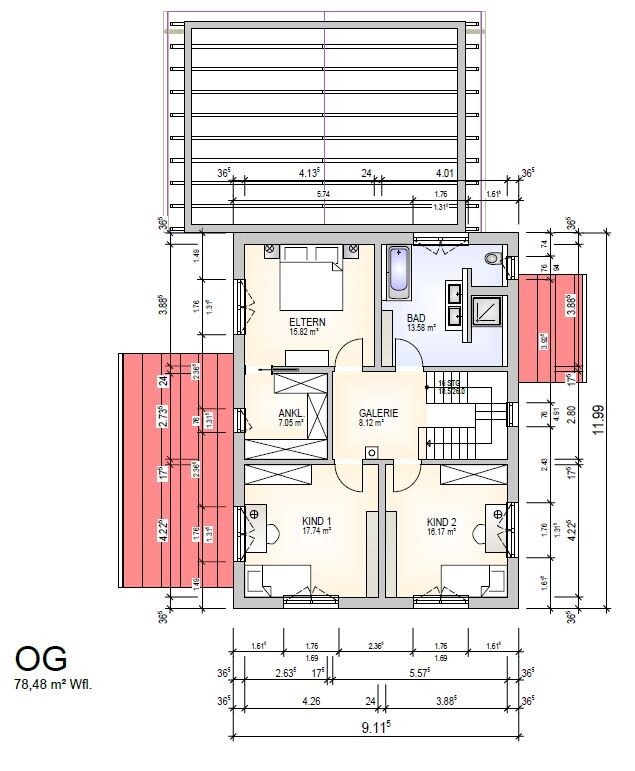

Dachgeschoss-Grundriss mit Elternschlafzimmer, zwei Kinderzimmern, Bad, Ankleide, Galerie und Terrasse
Grundriss Erdgeschoss eines Hauses mit Garage, Wohnbereich, Küche und Terrasse.
Erdgeschoss-Grundrissplan eines Hauses mit Garage, Terrasse und Garten

Das Büro wäre selbst ohne Schlafgelegenheit eher klein. Je nach Homeoffice Häufigkeit würde ich es definitiv vergrößern. 2 Arbeitsplätze benötigt?
Schlafzimmer als Durchgang zur Ankleide könnte denjenigen stören, der eigentlich noch schlafen könnte. Erreichbarkeit Schlafzimmer Durch Ankleide gewünscht?

Es ist einiges ganz nett gelöst. Dennoch kann ich mich nicht anfreunden.
Eingang ist Osten?
Die Küche, so wie eingezeichnet, funktioniert so gar nicht. Ganz, ganz schlimm. Es gibt kein Arbeitsdreieck, statt dessen Defizite und unverplante Flächen. Eine Speis, die plump eingefügt ist, stört den ganzen schönen Raum, mit dem man eigentlich etwas als Küche anfangen könnte.
Der Flur wäre mir zu dunkel, der Empfang nicht einladend.
Treppe kann man so einfach nicht schmälern, ohne sie länger zu machen, denn irgendwo müssen die fehlenden Stufen ja hin. Ggf. wäre eine normale 2-fach gewendelte Treppe eine Alternative?
Büro/Gast hat jetzt die Größe von Eurer Ankleide. Der Raum müsste mind. doppelt so groß werden, um Euren Standard später zu erhalten. Gäste-WC hat keinen Standard für ein dauerhaft genutztes Bad - fürs Alter eh nicht.
Spart Euch die Vorstellung, im OG im Alter alles verwaisen zu lassen, denn dann müsstet Ihr auch den Keller einmotten. So etwas tut man sich und dem Haus nicht an, sondern verkauft es. Baut für die nächsten 20 Jahre und gut ist…. Wenn ihr weitere 20 Jahre fit bleibt, ist das normal und dann auch ok, wenn man die Kinderzimmer wieder für sich oder den Enkeln einnimmt.
Aus oben genannten Gründen würde auch ich das Schlafzimmer nicht als Durchgangszimmer planen.
Ich würde bei der Grundstücksgröße nicht mit kompliziertem oder unpraktische. Keller bauen. Letztendlich steht er gegen dem Gedanken, das Haus für „jetzt und Alter“ zu bauen.
Ansonsten ist die Planung machbar, aber eher etwas langweilig.
13.10.23 22:28
Grund- und Geschossflächenzahl meinen etwas anderes, nämlich die Bebauungsdichte des Grundstücks. Im Grunde habt Ihr hier sämtliche Angaben aus der Nutzungsschablone des Bebauungsplanes nicht berichtet. Das Büro als Altersschlafzimmer vorzusehen, ist ein populärer naiver Unfug. Die Treppe belastet den gesamten Entwurf, ihr Stufenrhythmus ist m.E. nur für unmusikalische Menschen erträglich. Dieses Fehlkonstrukt wäre bei mir schon im Vorentwurf über den Jordan gegangen. Die Positionen von Thron und Dusche würde ich tauschen. "Hang, aber nur Gartenteil" ist eine für sinnvolle Vorschläge zu unpräzise Beschreibung. Einen Keller vorzusehen vollziehe ich hier nicht nach. Einen Kamin würde ich heutzutage nicht mehr einbauen. Die tragenden Wände stehen ungünstig.

Wow erstmal danke für all euren Input, echt toll wie schnell wir hier Feedback erhalten.
Vielleicht muss ich dazu sagen, dass wir erst noch am Anfang der Planung stehen und mehr oder weniger erst den dritten Grundriss mit wenigen Veränderungen zum Ausgang erstellt haben und dabei ist die Treppe - welche von uns auch nicht so gewünscht ist - reingekommen, diese wollen wir auf jeden Fall verändern.
Auch wichtig ist zu sagen, dass unsere Terrasse aktuell Richtung Idylle und Waldstück mit Wildwechsel schaut, deswegen die Ausrichtung nach Westen.
Ich werde künftig definitiv öfter Home Office machen, weswegen wir die 10 m² anpeilen.
Unsere Idee wäre nun folgendes:
Wir verlängern die Seite zwischen Büro und Garage um soviel (müssten nach meiner laienhaften Rechnung 0,5 m reichen), dass die 2 m² rausspringen, dann müssten wir eigentlich auch die Speise aus der Küche lösen können, weil ebenfalls ca. 2 m². Was haltet ihr davon?
Das mit der Ankleide überlegen wir uns dann nochmal genauer.

Zur Erklärung, der Eingang im Osten ist dadurch bedingt, dass auf dieser Seite die Zufahrt über einen schmalen Privatweg führt, was spricht deiner Meinung nach gegen den Eingang im Osten? Ist beim Nachbar z.B. auch so gelöst.
