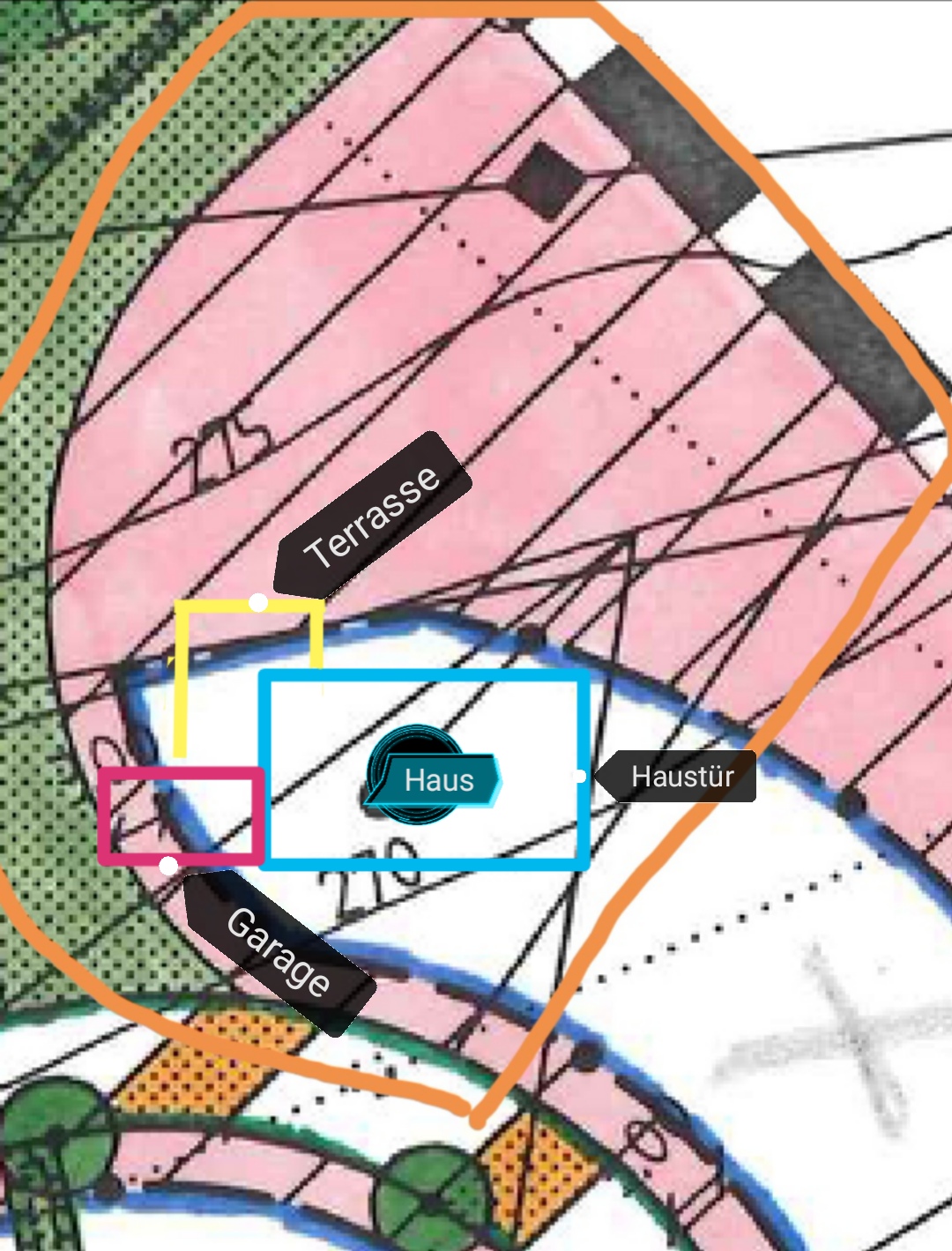

Hallo an euch alle und vielen Dank für die Antworten.
Ich habe jetzt mal grob das Haus inkl. Garage und Terrasse in den Grundstücksplan skizziert. Ausrichtubg entspricht jetzt dem einer normalen Karte. Süden ist unten.
Ich denke das erleichtert einiges und beantwortet gleich schon einige Fragen. Siehe Anhang.
Ich habe mal versucht alle Fragen zusammenfassend zu beantworten:
1) Dass das Büro zu klein sein könnte, habe ich schon befürchtet. Danke für den Hinweis. Ich muss mal besprechen, ob wir den einen Hobbyraum in den Keller auslagern und dafür das Büro und das Schlafzimmer etwas größer gestalten.

Grundrissplan eines Grundstücks: blau markiertes Haus, Terrasse, Garage und Haustür.

Ich finde Euren Gastraum schon berechtigt. Auch gegen eine Dusche sollte man ja nichts einwenden können.
Allerdings frage ich mich, ob der Keller überhaupt seine Berechtigung hat. Es liest sich so, als wenn der nur für die Katzen da wäre, Wäsche wird ja oben gewaschen.
Außerdem, nicht böse sein, sieht mir das alles oben zusehr aus, als wenn Spielzimmer geplant werden, die Aufenthaltsräume sich dem fügen müssen.
Größe Schlafzimmer: ich dachte 1 Meter an jeder Seite neberm Bett sei genug, wenn man eine Ankleide hat, da man im Schlafzimmer ja nur chläft. Wie groß sollte das Schlafzimmer eurer Meinung nach sein?
Nun, Du planst ein Haus ü 200 qm, aber das Schlafzimmer ist eine Kammer.
Ich würde hangbedingt mal überlegen, ob Du nicht einen anderen Weg einschlagen solltest: UG mit Kellerraum und offenem Südbereich inklusive Ausgang und Terrasse, im EG dann den Rest mit Zugang zum Hauptgarten, zB Büro und Spiel im EG, Wohnen im UG. Katze wird auch noch irgendwo Platz haben, wenn man es richtig plant.
Hanggrundstücke gehören immer in die Hände erfahreener Architekten.
Für was braucht man einen Katzenraum?
Ich hatte bis zu fünf eigene. Einen separaten Raum nutzte ich nur für Tierschutz-Päppelkatzen.
Im EG stört mich der Weg Küche - Essen - Terrasse.
Og würde ich total neu planen.
Zu verwinkelt, zu klein teilweise.

Bouldern ist Klettern ohne Seil.
Das wollt ihr wirklich im Haus haben? Wer schraubt denn immer um?
Das würde ich dann wirklich unter's Dach packen, da hat man die Überhänge quasi "umsonst" geliefert bekommen. Kaminklettern ist ja beim Bouldern jetzt nicht so der Klassiker... Und wenn ihr dem boulder irgendwann entwachsen seid (soll vorkommen), dann habt ihr jetzt so einen Raum, der anders gar nicht nutzbar wäre. Das würde ich mir überlegen...
wibble
Also wir wollen einen Nutzkeller. Da sollen eben auch die Katzen schlafen nachts, da die mich sonst wecken. Das ist mit "Katzenzimmer gemeint". Wir wollen unbedingt einen Keller. Wir haben hier nur einen Kellerraum und das ist furchtbar. Wir arbeiten viel im Garten, brauchen entsprechende Geräte, das muss untergestellt werden, Fahrräder, gff Fitnessraum, Übernachtungsraum für die Katzen und das Hauptbüro soll in den Keller. Ggf wäre da noch Platz für das 2. Hobbyzimmer oben, sodass man oben entzerren könnte. Die Terrasse soll definitiv nach hinten rausgehen. aufgrund des Hangs sitzt man hinten im Grünen, durch niedrigere Nachbargrundstücke mit Bungalows sitzt man komplett uneinsichtig. Ein weitläufiger Garten ist uns sehr wichtig, daher haben wir lange nach einem Grundstück mit mind. 1000qm und Anbindung an Wiesen gesucht.
Tatsächlich ist es richtig, dass man das Zimmer schlecht nutzen kann, wenn man es nicht mehr zum bouldern nutzt aufgrund des Schnitts. Ich habe es auch tatsächlich als letztes eingezeichnet, da die Form an sich völlig egal ist. Da wir den Sport schon seit 10 Jahren und täglich machen, blieb uns nur die Wahl zwischen ein Grundstück nahe an einer Halle finden oder ein günstiges Grundstück nehmen und 15qm für den Boulderraum opfern. Da meine Frau leidenschaftlich gern Routen schraubt, sollte das kein Problem sein
Ich werde mich noch mal ans OG machen und das ändern. Danke für die Anregungen. Das Haus dürfte nur so circa 180 qm haben, wenn man die Wände etc bedenkt. Ich würds auch gern kleiner bauen, weil günstiger, aber dann lassen sich unsere Wünsche glaube ich nicht mehr realisieren.
