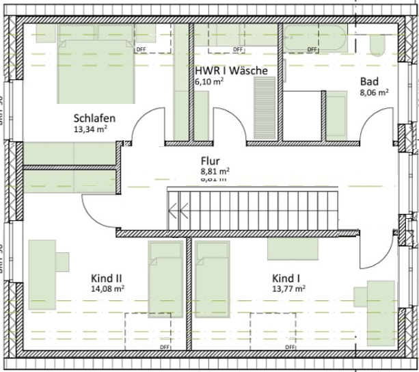

Ich habe tatsächlich keine Erfahrung mit Bauplänen und daher noch Schwierigkeiten die Planung des Architekten für mich zu bewerten.
Im Grundsatz ist die Treppe für die Hausbreite schlecht gewählt und auch falsch platziert. Ich würde eine Küche im Einfamilienhaus nicht unter 3,00/3,60 plus Montageplatz planen. Ok, wenn das Haus kompakt werden soll, dann gehen die 3 Meter. Aber dann würde ich nicht auf ein Fenster über der Spüle verzichten wollen und eher an eine U-Form-Küche denken.
Ein kompaktes Haus profitiert eher nicht von einer geraden Treppe. Dafür frisst sie zu viel Flurfläche.
Ich stelle eh fest, dass der Architekt von Tageslicht dort, wo man es brauchen könnte, nicht viel hält - das wäre eben hinter der Arbeitsplatten und seitlich des Waschtisches im Bad. Gravierend aber halte ich das Eintrittsproblem im Bad.
Ich bin skeptisch ob wir die Anzahl der Räume reduzieren, oder die Grundfläche leicht erhöhen sollten (z.B. Haus um ca. 50-100cm Richtung Süden erweitern).

Was hat euch dann dazu bewogen eine grade Treppe zu wählen? Ich finde gerade Treppen schön, aber meiner Meinung nach braucht diese eine Haus mit Fläche.
War die Idee des Architekten. Gefällt mir gut. Auch die höheren Stufen (19,2cm) wären für uns ok.
Ich habe mal die Treppe 40 cm nach oben geschoben. Damit wird die Küche und das Büro etwas größer.
Die Treppe habe ich auch um 1 Stufe verlängert. Im OG werden die Kinderzimmer auch etwas größer.
Ob die Treppe in den Spitzboden die Kopffreiheit der Treppe zum OG behindert sollte geprüft werden. MMn geht das so sehr unschön.
Eventuell kann man das mit einer Einschubtreppe planen?
Treppe noch oben verschieben würde auf Kosten der anderen Räume gehen. Hauswirtschaftsraum und Bad können meiner Meinung nach nicht kleiner werden. Daher die Idee das Haus Richtung Süden um ca. 0,6m zu erweitern.

Ich habe eher die Befürchtung, dass alles auf Raumfläche optimiert wurde und die Flure sehr klein und irgendwie 'hotelartig' wirken könnten.
Im OG sind auf der Nord-Seite drei Dachfenster geplant, auch eins im Bad. Tageslicht sollte daher ausreichen. In der Küche sind wir noch nicht sicher ob das Fenster bodentief sein soll/muss. Wobei wir seit fast 5 Jahren ohne Fenster hinter der Arbeitsblatte gut auskommen.
Die breiten Türen sind für Gäste geplant. Daher wären Wohnzimmer und WC wichtig; Büro unnötig. Wir würden wahrscheinlich eher umziehen, wenn wir im Alter auf einer Ebene leben wollen/müssen.

Der Hauswirtschaftsraum und das Bad habe ich doch gezeichnet. Da fallen die 40 cm nicht auf. Das Bad funktioniert doch eh nicht, da sollte man nochmal kritisch ran gehen.
Die Lösung für die Treppe in den Spitzboden habe ich auch gleich noch geliefert.

Hauswirtschaftsraum und Wohnzimmer im EG sind zurzeit 3m tief. Das ist schon grenzwertig m.M.n. (im Wohnzimmer möchten wir gern unser Sofa an die Wand rechts neben der Wohnzimmertür stellen und 10qm Hauswirtschaftsraum klingen jetzt schon nach Tetris).
Beim Bad haben wir uns schon gegen eine Badewanne entschieden. Ansonsten wird das wirklich sehr klein mit wenig Raum für Ablageflächen.
Mal schauen was die Erweiterung am Ende kosten würde. Ich hoffe es werden aber etwas weniger als die €3k / qm. Wir haben uns auch schon gegen ein paar andere Kostentreiber entschieden (Raumhöhe > 2,67m, Badewanne, Sat-Anlage, Rollos an den Dachfenstern Richtung Norden, ausgeklügelte Smart Home-Ausstattung, ...).
Am Ende würden wir uns wegen €20k oder €30k nicht gegen einen Hausbau entscheiden. Wohl aber, wenn wir nicht von dem Raumkonzept überzeugt wären.
