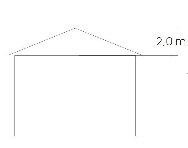

@tumaa ... du verstehst scheinbar nicht. Zu dem Grundriss, den du gepostet hast, passt üblicherweise ein eher flacheres Zeltdach.
Im Schnitt sieht das dann etwa so aus:
Schlichte Haus-Seitenansicht mit Satteldach und Maßangabe 2,0 m
Wie du siehst, bekommst du kaum 2 m Höhe und das schon nur bei Strichgrafik ohne Dämmung usw. Also: Solche Dächer sind als Wohnraum nicht geeignet, als Stauraum bedingt.
Daher die Aufforderung über andere Hausformen, die eher Satteldächer vorsehen, nachzudenken.
Leider gibt es auch keine Maße am Grundriss ... die Küche erscheint mir etwas eng, insbesondere, wenn noch YouTube-Aufnahmen entstehen sollen.
Entscheidend für die Grundrissfindung ist auch das Wissen darum, wie tief das Baufenster auf dem Grundstück ist.

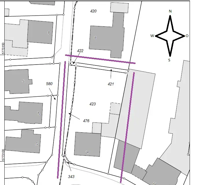

hatte mal beim Bauamt nachgefragt, bzgl. der Dachform: kann jede benutzt werden.
Ob es passt, ist jetzt die andere Frage
Habe noch mal in den Unterlagen reingeguckt:
Baugebiet gemäß Baunutzungsverordnung: GE
Grundflächenzahl 0,8
Geschossflächenzahl 1,2
24 wird abgerissen ... was ist mit den hellgrauen Gebäudeteilen?
Zufahrt von West und Süd möglich? Nach Ost 5 m Abstand .. nur Haus oder auch Garage?
Kannst du mal ca. Breite und Höhe des Grundstücks angeben?
- evtl. mit Anlieger ? falls wir mal allein sind und das Haus dann zu groß für uns ist....
Du meinst Einlieger? Und das würdet ihr dann selber bewohnen wollen und das Haus dann vermieten?
