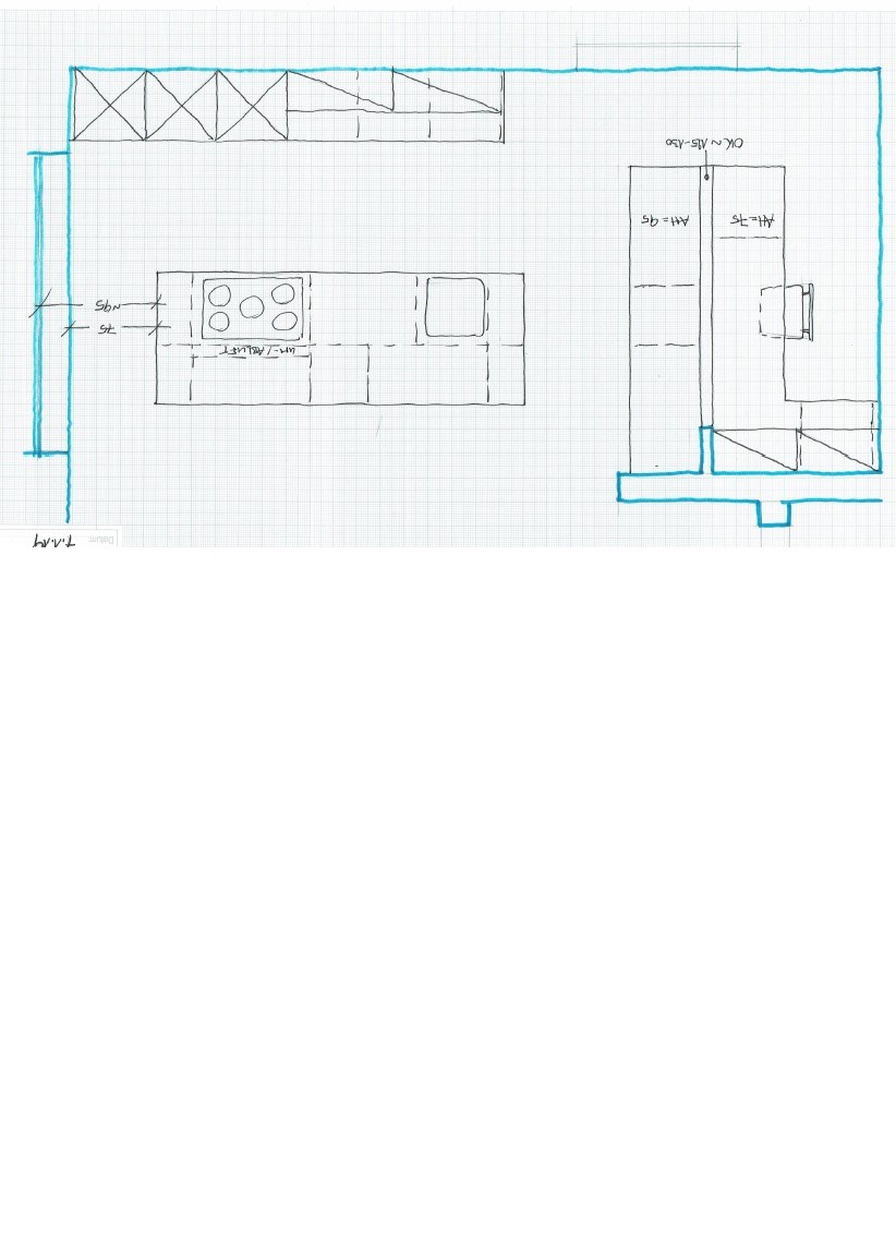

mir kommen die durchgänge etwas schmal vor an den enden der Insel, ich würde auf keinen fall irgendwo unter 90cm gehen da eigentlich beide Seiten eine Art hauptugang zur Küche bilden.
ansonsten sieht das gar nicht so schlecht aus
tumaa
müssten knapp 90cm sein, habe es gerade nachgemessen, lag laut pdf-messtool bei ca. 88cm.
