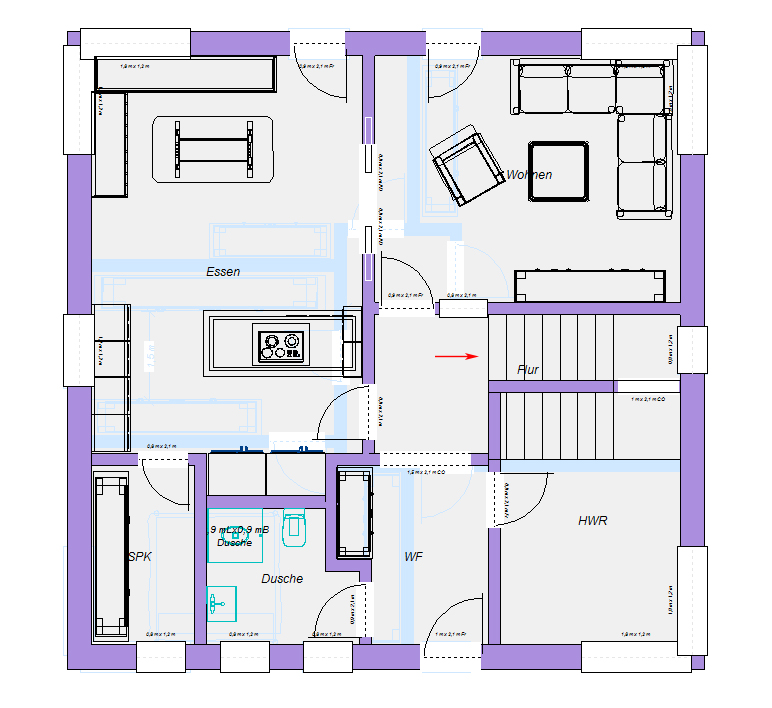

Durch diese Variante würde der Platz unter der Treppe, der bisher als Abstellraum/Nische eingezeichnet ist, beim Hauswirtschaftsraum hinzukommen. Was wäre da der Vorteil? Bzw. wie könnte ich diesen Raum dort besser nutzen? So hätte ich ja eine Schräge inkl. Nische, wodurch ich mir eine "Schrankwand" nehme oder versteh ich das falsch?

Mal ein Beispielgrundriss. Leider kann mein Programm das nicht perfekt abbilden. Der Platz unter der Treppe dient als Abstellraum und ist vom Hauswirtschaftsraum frei zugänglich, ohne dass ich mich in einen dunklen Gang unter die Treppe zwängen muss. Wenn Du im Hauswirtschaftsraum lieber eine Wand für eine Schrankwand hast, geht es natürlich nicht.
Davon ab, so wie es momentan gezeichnet ist, hat der GU die Tür ja sinnfreierweise auf eine konstruierte 45° Eckwand gesetzt, so dass an der Wand im Hauswirtschaftsraum eh kein großer Schrank stehen könnte. Aber der Plan ist ja sowieso noch nicht ernst zu nehmen.

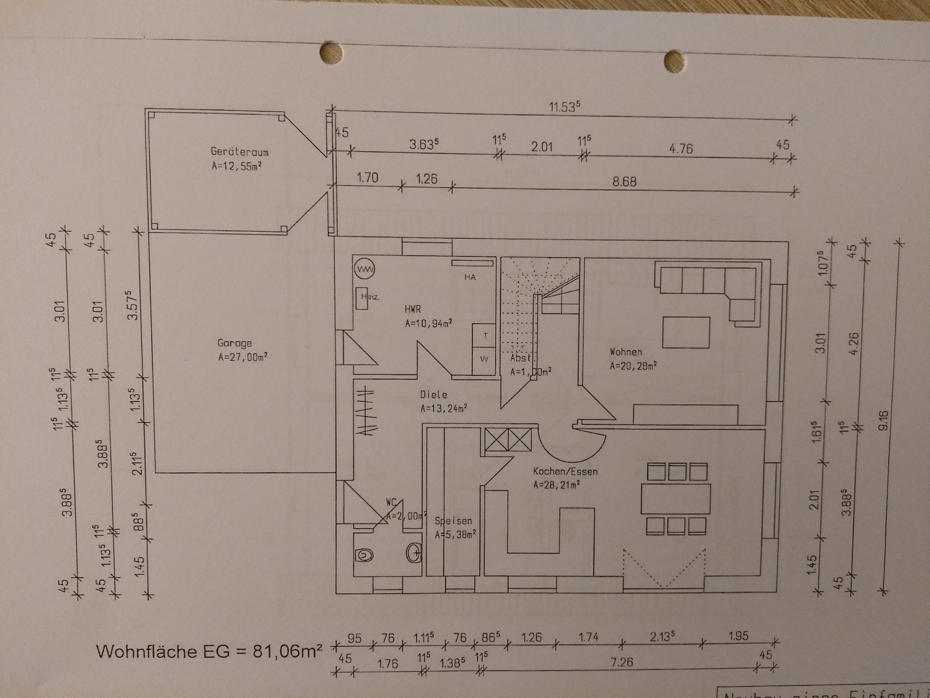

Wir haben nun vom Bauunternehmer einen überarbeiteten Grundriss fürs EG und einen erstmaligen fürs OG erhalten.

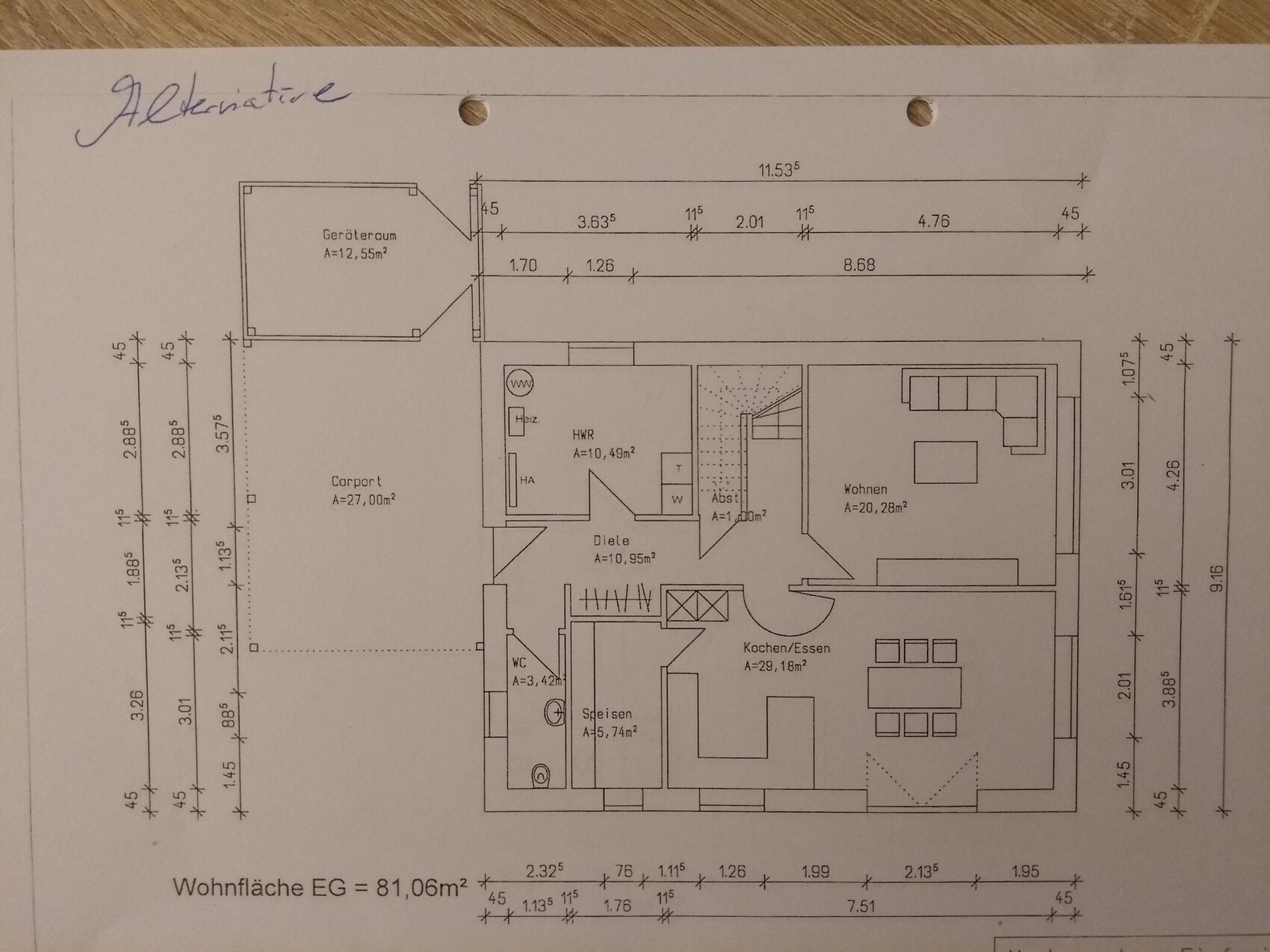

Diesen Grundriss finden wir aktuell besser als den Alternativvorschlag. Unsicher sind wir uns beim kleinen Gäste-WC.

Alternativvorschlag:
Grundriss Erdgeschoss: Kochen/Essen, Wohnen, Diele, Carport, HWR, WC, Speisen
Den Abstellraum unter der Treppe würden wir vermutlich eher dem Hauswirtschaftsraum zuschlagen.
Den Ausgang des Geräteschuppens (bisher Norden) wird Richtung Osten (rechts) liegen müssen, da wir im Norden bereits an der Grundstücksgrenze angekommen sind.

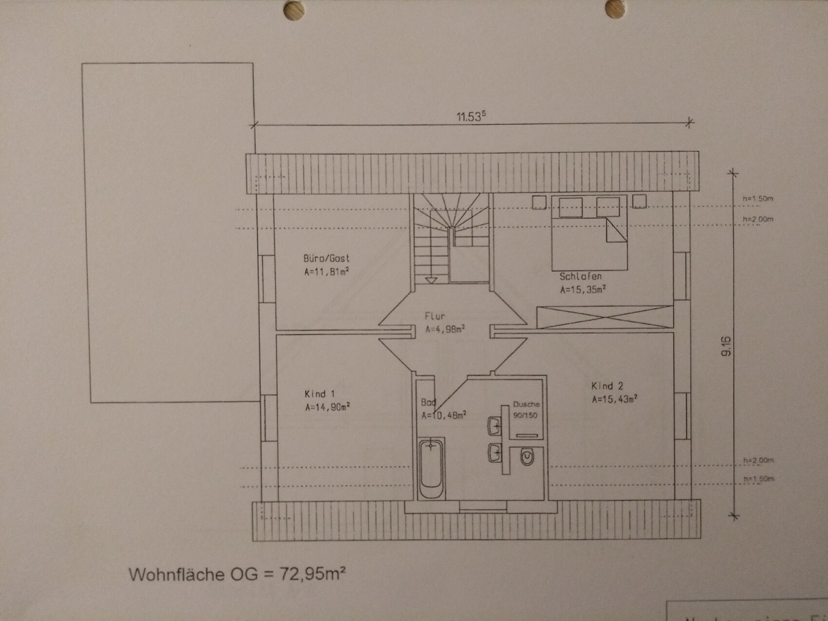

Grundriss OG:
Grundriss des OG eines Hauses: Büro/Gast, Schlafen, Kind 1, Kind 2, Bad, Dusche, Flur.
Haben ein wenig die Überlegung Bad und Büro/Gäste zu tauschen. Was haltet Ihr davon?

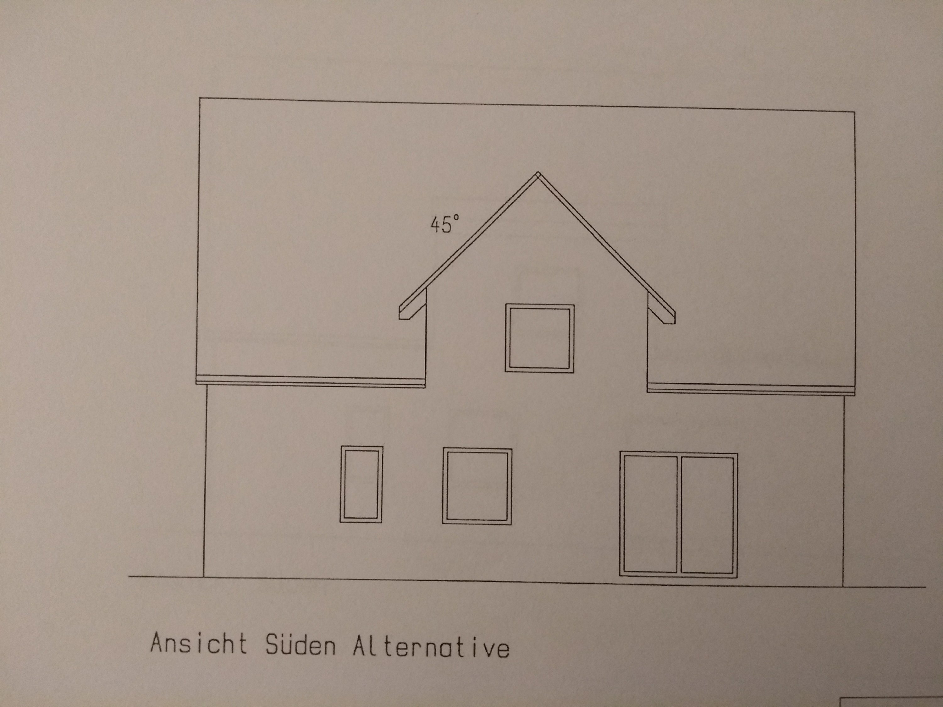

Südansicht eines zweigeschossigen Hauses mit Satteldach; unten zwei Fenster und Tür, kleines Fenster.

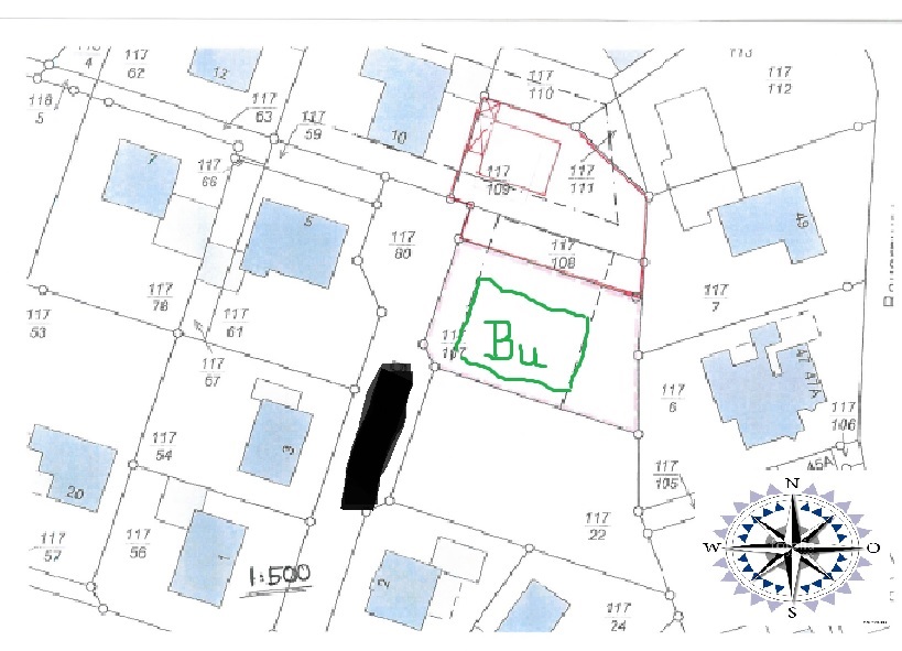

Und hier noch mal der (alte) Lageplan. Bei der Grundstück Lage des Hauses bleibt es, es wird lediglich weiter nach rechts geschoben (Größere Garage/Carport + größeres Haus):
Katastralplan mit blauen Gebäuden, roter Umrandung und grün markiertem Bu-Feld, Nordpfeil
Ich hoffe diesmal kommt ein wenig mehr Zustimmung, da der komplette Grundriss nun vorliegt. Trotzdem bitte jedoch gerne alles auch kritisch hinterfragen.
Das WC paßt, aber der gekröpfte (Z) Weg durch den Flur wäre nicht mein Ding. Das OG erfüllt seinen Zweck und die Ansicht ist gruselig piefig.
Ein Kochwohnzimmer mit separater Sitzstube von zusammen 48 qm ist einerseits unerwartet großzügig für so ein Siedler-Hexenhäuschen, aber andererseits doch sehr des nochmaligen Nachdenkens über eine gelungenere Aufteilung würdig.
An die 11,5er Mittelwand glaube ich nicht. Wo kommen die ausgerechnet 45 cm Außenwandstärke her ?
Der Entwurf macht insgesamt einen erheblich stimmigeren Eindruck - aber: hast Du Dir mal meine "hohe" Meinung vom Bauunternehmer zu Herzen genommen ?
Zeichne das Haus doch da mal ein. Wenn der Geräteschuppen grenzständig ist, scheint mir planrechtsoben (also an der Sitzstubenecke) der Grenzabstand fragwürdig.
