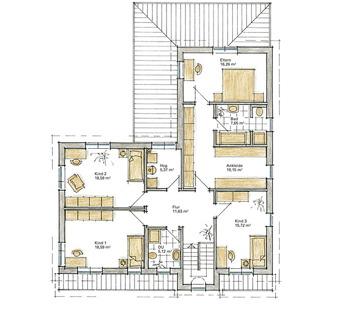

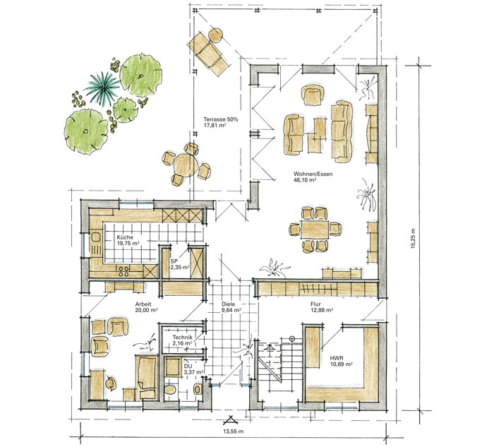

Vielleicht findest Du noch ein paar Ideen bei Gusseks Haus Bogenhausen:
Grundriss eines Wohnhauses mit Wohnzimmer, Küche, Terrasse und Garten (Skizze).
Grundriss eines Dachgeschosses mit Elternzimmer, Ankleide, Bad, drei Kinderzimmern, Flur und Balkon.
Müsste natürlich gespiegelt werden. Grundsätzlich find ich die Aufteilung aber recht gelungen.
