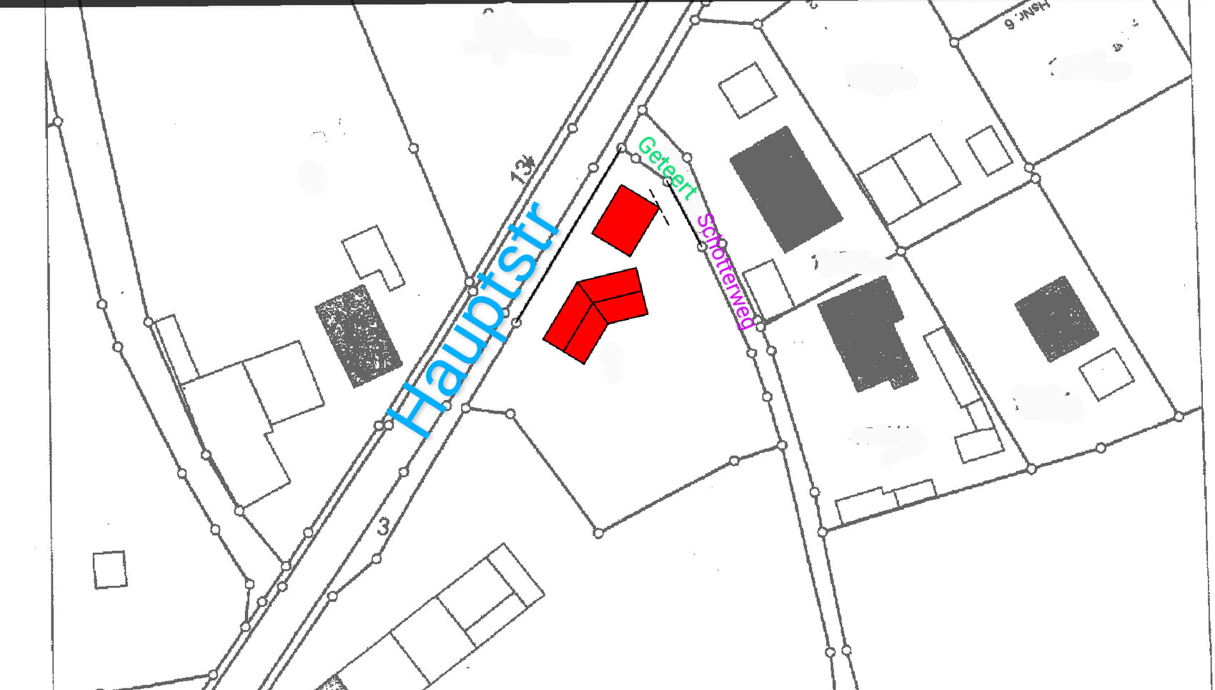

Viel wurde ja schon gesagt und ich hab mir den Lageplan und den Grundriss jetzt x-mal angesehen und aus den vielen genannten Punkten und was mir noch so im Kopf rum ging sind zwei wesentliche bei mir hängen geblieben:
- mich stört die Ausrichtung des Knicks. Die lange Seite ist an der Straße und die kurze zum Garten hin. Dadurch erreicht man maximale Angrenzung zu der „schlechten“ Seite und minimale Angrenzung zur guten (Garten). Die eigentliche Logik würde sagen, gib der schöne Seite mehr Fläche und Dreh den Knick um. Wenn man sich den Schattenwurf eines Lichtkegels vorstellt kann man sich vielleicht auch vorstellen, dass das mehr dem gewünschten Schallschutz entspräche.
- wenn er so bleiben muss wie er ist, muss der Eingang für meinen Geschmack auf die Spitze des Knicks. Nur das wäre Konsequent. Ergibt eine Art Linker und rechter Flügel mit dem man mit der Zimmereinteilung gut arbeiten könnte. So wie aktuell gefällt es mir überhaupt nicht. Und das liegt nicht an einer Problemecke sondern am Gesamtkonzept.

Aktuell ist ja wohl der Grundstückszugang von planrechts geplant - oder? Zumindest schließe ich das aus Position Eingangstür und Ansicht Garage:
Ist denn im Norden/Nordwesten auch eine Straße von der die Zufahrt erfolgen kann?

Die Zufahrt ist rechts geplant da es sich um einen reinen Zufahrtswege (für zwei weitere Häuser) handelt, die vorderen Meter sind geteert, hinten nur geschrottet.
Links gibt es auch eine Straße, da handelt es sich um die Hauptstraße, wenn die Zufahrt über diese Hauptstr erfolgen soll müsste der Bürgersteig abgesenkt werden, ob das genehmigt wird weiß ich nicht.
Lageplan: Diagonale Hauptstraße, zwei rote Gebäude im Zentrum, umliegende Grundstücke
