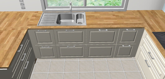

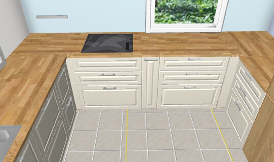

Danke noch mal für die zahlreichen Hinweise. Wir kommen irgendwie mit den abschließenden Planungen nicht voran... waren heut im Möbelhaus, um noch mal ein paar Sachen ändern zu lassen - hat der Berater leider keine Zeit.. fahren wir in die Bemusterungsstelle zum aussuchen von Innentüren - auch keiner da -.- denke es werden graue Türen
Aber zurück zur Küche - die IKEA-Planung hatte ja die angesprochene Symmetrie:
Küchenzeile mit Spüle, grauen Unterschränken, Holzarbeitsplatte, Fliesenboden, Fenster darüber
L-förmige Küche mit weißen Unterschränken, Holztischplatte, Induktionsherd und Fliesenboden.

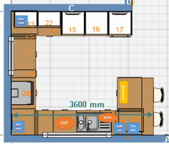

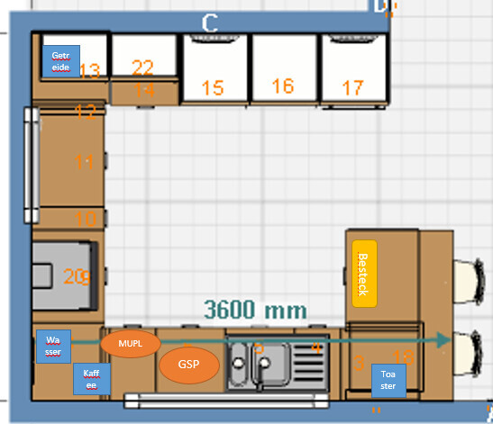

Da hatten wir zwei Ideen für Küchengeräte und Anordnungen des Unterschrank mit Abfallsystem:
Küchenlayout eines mobilen Moduls: Spüle, GSP, Kaffee, Toaster, Besteck; Breite 3600 mm
Küchen-Grundriss: U-förmige Küche mit Spülmaschine, Spüle, Kaffee, Toaster, Besteck, 3600 mm.
Das wofür ich derzeit am ehesten den Müll und Spüle brauche ist unser Vollautomat. Geschirrspüler war in beiden Varianten rechts der Spüle geplant.

In beiden Ikea-Varianten ist der Unterschrank mit Abfallsystem unpraktisch:
Geschirrspüler-Klappe offen und du kommst nur entweder an Müll oder an Wasser (Reste auskippen) ran.
Und hier:
Unterschrank mit Abfallsystem sollte unter einer freien Arbeitsfläche sein, damit man dort vorbereiten kann und Schnippelreste gleich mal in den Müll schieben kann. Und Unterschrank mit Abfallsystem sollte an der Hauptarbeitsfläche sein, in der Regel zwischen Spüle und Kochfeld. In dieser Variante würde ich dann eine Spüle ohne Abtropfe wählen oder Abtropfe in die andere Richtung.
Ich persönlich habe die Geschirrspüler nicht gerne direkt an meiner Hauptarbeitsfläche, sondern eher immer daneben. Dann kann ich sie auch mal offen lassen, wenn viel verarbeitet wird und ich immer gleich die nicht mehr benötigten Sachen dort verstauen will.
Die Küche ist ein bisschen eine Krux .. Sinn der Spüle dort am Fenster ist ja auch, dass man mal problemlos zu zweit vorbereiten kann, einer zwischen Kochfeld und Spüle und der andere an der Halbinsel. Beide Positionen kommen aber problemlos ans Wasser ran, was man ja beim Vorbereiten öfter mal braucht (Gemüse waschen, Messer oder Brett reinigen, Hände waschen usw.)
Bei einer Ikea-Variante würde ich wohl die Geschirrspüler in der Halbinsel stellen und daneben einen 40er Unterschrank mit Besteckschubladen etc.
Und an der Fensterseite dann 80er Spülenschrank, 40er Unterschrank mit Abfallsystem, 80er Auszugsunterschrank. Dann kann man auch ein etwas breiteres Becken und ein schmales wählen. Da fällt mir immer das
BLANCO AXIA II 8 ein.
Und so ähnlich würde ich es wohl auch bei einer Nicht-Ikea-Küche einteilen

Danke auch noch mal für dein Feedback. Als auf jeden Fall noch mal umplanen, auch bei der Nolte ist es ja nicht so gelöst. Wobei wir glaub ich wegen des Durchgangs in der Halbinsel keine 60+40 unterbekommen.
Bei der Nolte ist es aber zumindest so, dass der Unterschrank mit Abfallsystem unter der Hauptarbeitsfläche wäre. Da war mein einziges Bedenken ja auch lediglich das mit der Besteckschublade öffnen während der Geschirrspüler offen ist.
13.12.15 00:18
Warum nicht, nach dem Plan sollten 85 bis 90 cm Durchgang an der Halbinsel bleiben. Türen haben auch keinen breiteren Durchgang.
