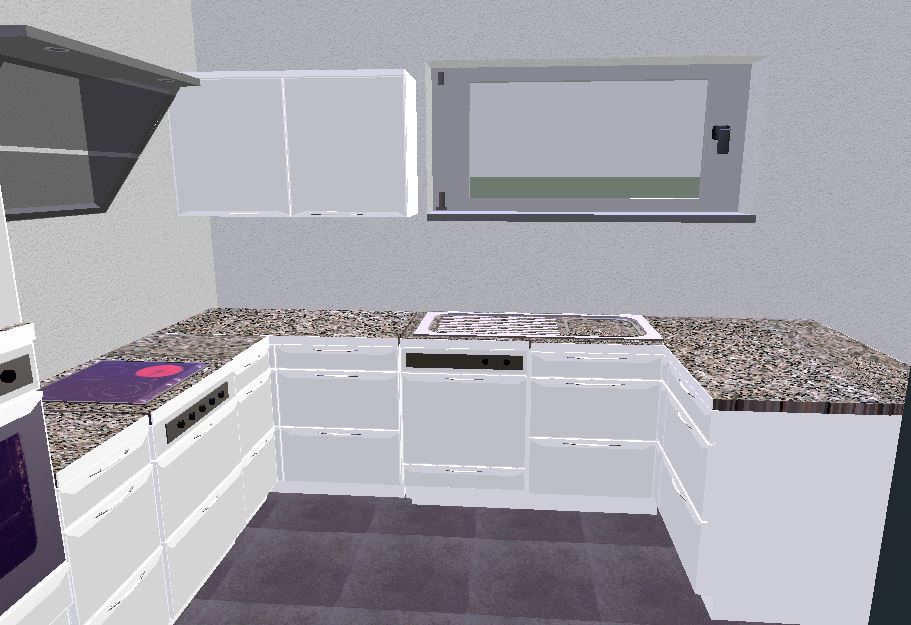

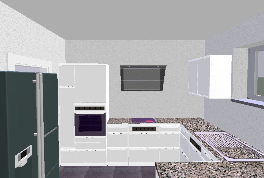

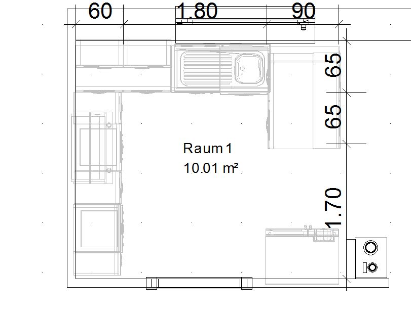

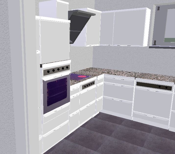

Jetzt mal mit Blick von der Tür sowie vom Essplatz, nur zwei hängeschränke in Normgrösse, der hintere ist nicht gut erreichbar.
Hochschränke jetzt in 200 Höhe, Dunstabzugshaube ist 90 cm breit.
3-Meterwand: 1 x 30, 1 x 60, 1 x 40, 1 x 60, 1 x 40, dann kommt die Fensterzeile in der Breite von 3 x 60, dann die Insel mit einem Schenkel von 60cm
Rest kann @kbt09 machen 🙂

Vielen, vielen Dank, Yvonne! Das ist letztlich grafisch dargestellt, was so lose in meinem Kopf rumgeschwirrt ist.
Zwei Dinge beschäftigen mich, nämlich Hängeschränke zwischen Abzugshaube und Fenster ja/nein und Insel ja/nein. Vermutlich wäre auch ohne beides ausreichend Platz vorhanden, aber der Raum würde weniger überladen wirken.

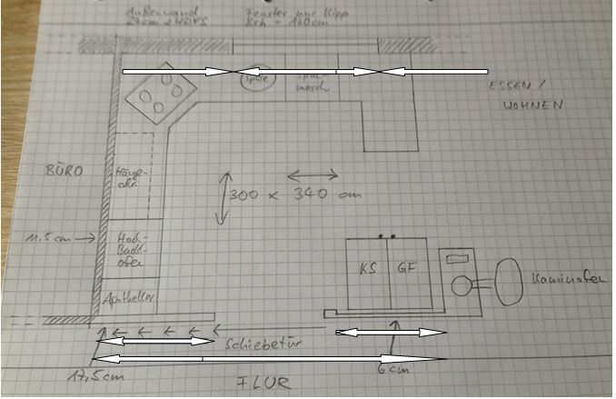

Hätte ja mal gerne, wenn mögl. genaue Maße von den mit Pfeilen gekennzeichneten Wänden. Oder hab ich diese überlesen? Ggf. wär auch mal ein Plan vom gesamten Grundriss interessant, so hätte man ein besseres Bild.
Handgezeichnete Grundrissskizze eines Hauses mit Küche, Büro und Wohnbereich.
sirhc
29.09.16 12:59
Hallo Neige,
oben links angefangen: 1,31.5 m bis zum Fenster; dann 1,76 m das Fenster, dann folgt ein ca. 3 m langes Wandstück, ein bodentiefes Fenster 1,76 m breit und noch ca. 60 cm Wand bis zum Hausende.
Unten von der linken Wand angefangen: 1,13 m Wand, dann 0,885 m Durchgang/Schiebetür; 25 cm in voller Wandstärke von 17,5 cm und die Nische ist 1,12.5 m breit mit Wandstärke von 6 cm.
Hoffe ich habe es verständlich beschrieben, ich muss es mal sauber und vermaßt zeichnen.

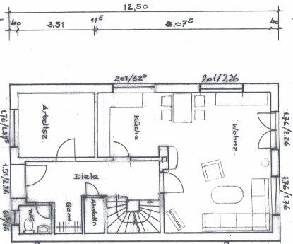

Edit: das EG habe ich mal angehangen, wobei der Grundriss nicht mehr 100% korrekt ist. 12,50 m Hauslänge sind noch richtig, aber die Wand zwischen Arbeitszimmer und Küche kommt nicht nach 3,51 m, sondern schon nach 3,01 m. Haben wir zu Gunsten der Küche geschoben. Das Fenster ist wie gesagt 1,76 m und nicht 2,01 m. Position und Maß vom Fenster auf der Wand im Wohnbereich ist auch nicht mehr korrekt. Ansonsten gibt der Grundriss zumindest noch eine Vorstellung der Raumaufteilung sowie Hausbreite-/Länge.
