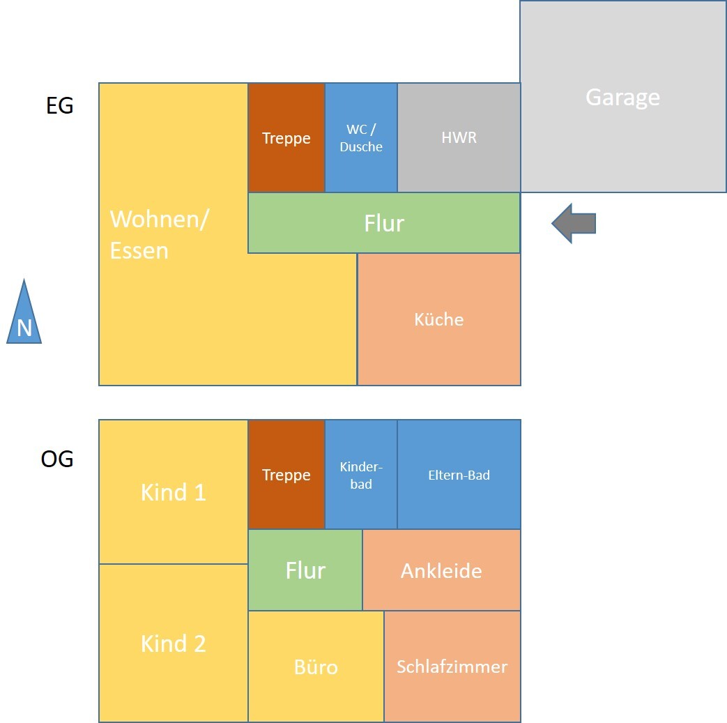

ᐅ Neubau Einfamilienhaus ca.220qm, 2. Entwurf Stadtvilla

Nur ich finde halt bei 220qm ist mehr drin für die Kids. Der Flur im OG ist mega groß, es gibt 2 Balkone und zig sitzgelegenheiten (wann soll man die denn alle nutzen?). Gerade in dem Haus fände ich halt 20qm für die Kids angemessen.
Die Kinder halten sich doch als Jugendliche mehr im Zimmer auf. Also ich wollte als Jugendliche zumindest viel Privatsphäre und nicht mit meinen Eltern aufm Sofa sitzen. Da verzog ich mich lieber in mein Zimmer.
Und ich würde tatsächlich kein so riesiges Haus kaufen (wegen wiederverkaufsgedanken) in dem die Kinder zu schlecht wegkommen. Ich würde den Kids auch immer die süd- oder Westseite geben wenn möglich.

Also ich zähle drei Balkone, wenn ich die Außenansichten mit betrachte: einer über dem Eingang, einer über der Terrasse und den kleinen bei der Ankleide.
Den über dem Eingang würde ich sofort streichen, die anderen mir zumindest gut überlegen.
Das EG ist so viel besser!
Der Lounge-Raum im Schlafzimmer ist eine nette Idee, aber ich befürchte, ihr werdet ihn wohl kaum nutzen. Unten ist ein Riesen-Wohnzimmer, wieso solltet ihr euch da oben ins Schlafzimmer setzen? Und für jedes Glas Wein dann nach unten in die Küche latschen? Ehrlich? Wozu? Spielt euch das mal in Gedanken durch und unterzieht das einem Realitätscheck.
Eine zweite Möglichkeit zum Fernsehen? Würde ich eher den Kinderzimmern zuschlagen. Das ist vielleicht eine Idee, das sind ja schon Teenies. Habt ihr drüber nachgedacht, denen vielleicht nicht nur ein extra Bad zu gönnen, sondern vielleicht auch einen kleinen Tagesraum mit kleiner Küchenzeile? Hatte eine Schulfreundin von mir und ich fand das toll!
Und ihr habt die Teeniebagage, die sich mal schnell einen Berg Nudeln kochen will, nicht im eigenen Wohnbereich.
Wozu hat das Dach die beiden Giebel nach Süden und Norden? Das ist ziemlich teuer für Raum, den man anscheinend nur mal so zum Spaß vorhalten will. Entweder ihr integriert das ins Wohnkonzept (Schlafzimmer für die Kids mittels Treppe von jedem Kinderzimmer nach oben wäre eine Idee) oder spart euch das.
Die Terrasse im Norden habt ihr euch gut überlegt? Warum?

Um mal etwas konstruktiv zu sein, wir haben eine ähnliche Größe (knapp 200m2) und ähnliche Anforderungen an die Räume. Zugang zum Grundstück ebenfalls aus Süden. Den Grundriss (war Großteils mein Entwurf) darf ich nicht teilen, die Hausbesitzerin möchte das nicht. Aber ich kann teilen, wie ich es heute, nach ca. 3 Jahren im Haus, grob anders aufteilen würde ...
Grundriss: EG mit Wohn/Ess, Küche, Flur, Treppe, Garage; OG mit Kind 1,2, Bad, Büro, Flur.
Heute haben wir, wie in deinem Entwurf eine gerade Treppe, die im Bereich des Eingangs beginnt. Würde ich nicht mehr machen, da immer Schmutz in diesem Bereich ist und die Steinchen sich auf einer schönen Holz-Faltwerktreppe nicht wirklich gut machen.
Kinderzimmer sind übrigens fast 20m2 . Schöner wäre auch, beide Kinderzimmer im Süden zu haben, insbesondere, da bei uns der Norden ruhiger ist, aber der abgeschlossene Elternbereich war wichtige Vorgabe der Bauherrin.
Aktuell würden wir auch die Treppe im EG in den Wohn- / Essbereich integrieren, bei kleinen Kindern kommt da wenig Lärm von oben. Aber vielleicht sieht die Entscheidung bei Teenies wieder anders aus ...
