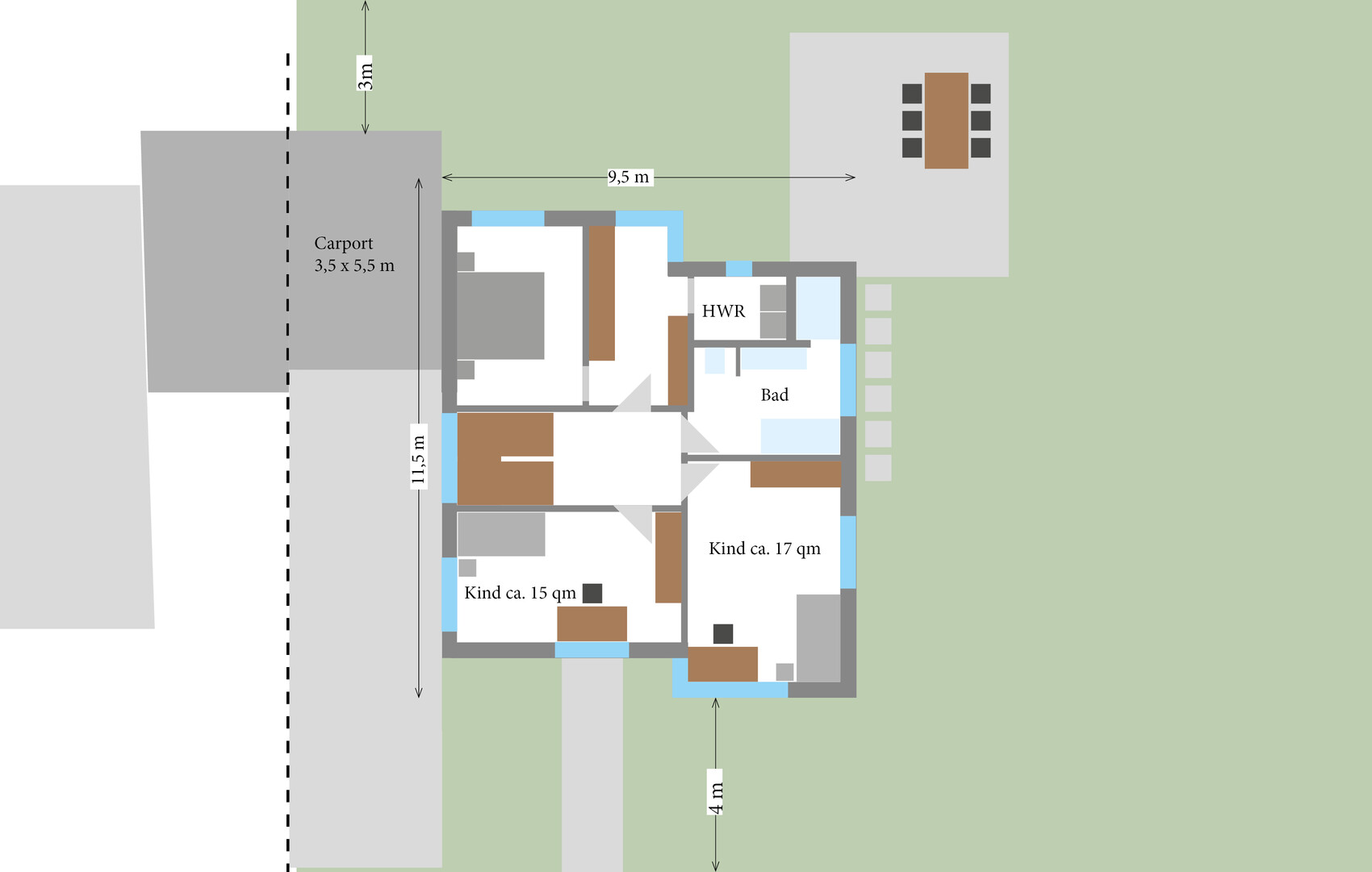

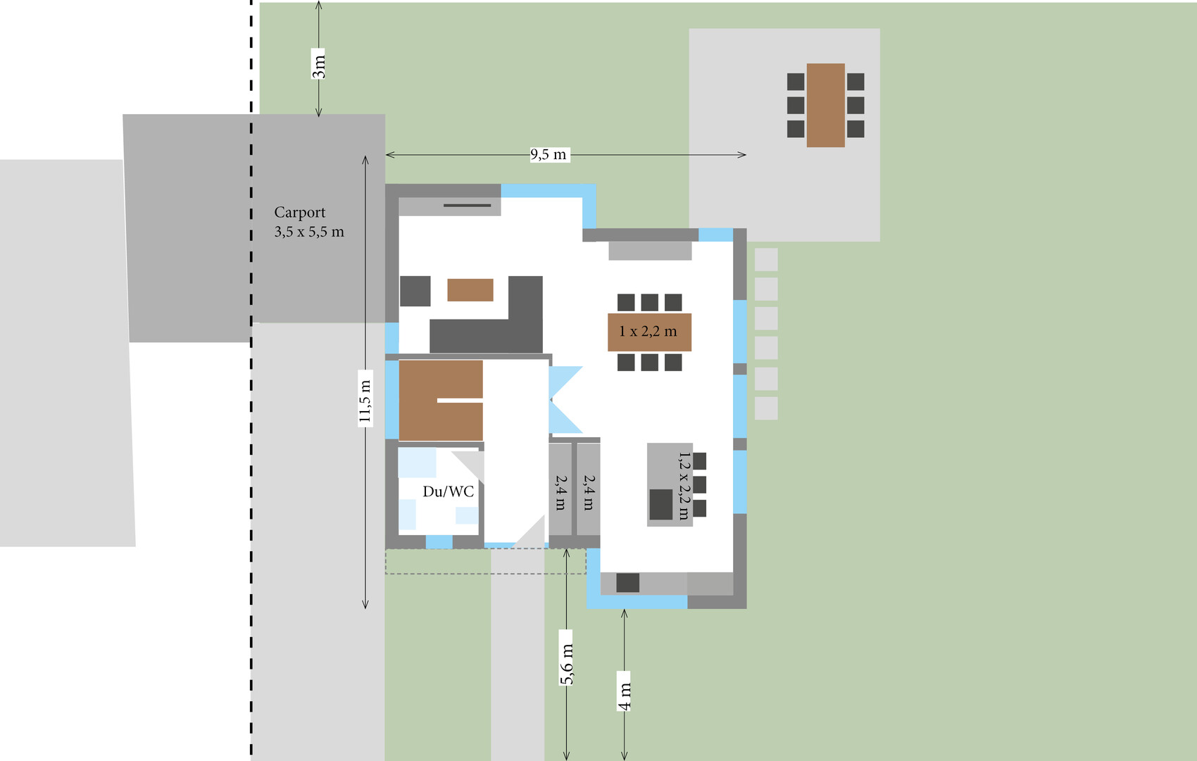

Hallo RotorMotor,
ich bin definitiv Verfechter der schönen Aussicht und nicht der Himmelsrichtungen. Dennoch ist es schön, wenn viel Licht und auch mal Sonne ins Haus kommt. Ich selbst habe auch einen Ostgarten mit Blick Richtung Wald und deshalb eine Ostausrichtung mit Wohn- und Esszimmer. Ich liebe es, es ist einfach unvergleichlich schön. Küche ist bei mir gegen Süden ausgerichtet (= Nachbar) und hat auch noch ein Westfenster (Richtung Straße). Hier kommt allerdings nur im Sommer Sonne an, weil die E+1+D-Häuser (welche über 20 m (!) entfernt stehen), im Winter die Sonne nehmen.
Zur Lage von Haus und Terrasse: Ich würde mich nicht mit der Terrasse an die Straße setzen, wenn ich hinten völlig ungestört in der Natur sitzen kann. Daher mein Vorschlag die Terrasse am Eck rechts oben zu platzieren, da bekommst Du Ost-, Süd- und zu später Stunde im Sommer auch Westsonne. Nur nachmittags, wenn es eh meist zu heiß ist, wirft dein Haus Schatten. Eine zusätzliche Sitzgelegenheit an der Grundstücksgrenze oben rechts würde ich ohnehin einplanen (für Sonne satt den ganzen Tag).
Ich habe Deinen Grundriss mal nach meinen Vorstellungen angepasst (so würde ich es machen, wenn es mein Haus wäre). Erstmal 2 Vollgeschosse statt Kniestock. Das EG habe ich entzerrt, weil es der Hauptaufenthaltsraum ist und der wäre mir in deinem Entwurf entschieden zu klein. Bei mir nur noch Allraum, große Küche mit viel Staumöglichkeiten und Gäste-WC, kleine Abstellkammer unter der Treppe. Im OG dafür einen kleinen Hauswirtschaftsraum. Im Dachgeschoss (nicht gezeichnet) ein kleines Gästezimmer und Büro (evtl als 1 Raum) und Heizung. Zusätzlich Abstellfläche unter den Schrägen. Zwei Gauben bringen hier mehr nutzbare Fläche.
Was ich an meinem Entwurf gut finde: Eingang von vorne und nicht seitlich, wo der Postbote und die Kinder immer am Auto, das vor dem Carport parkt, entlang schrammen. In der Küche werden über das Eckfenster die Süd- und die Westsonne eingefangen + Ausblick beim Kochen Richtung Garten. WZ mit Blick in den Wald und Licht aus allen 3 Richtungen. Esszimmer mit Blick Richtung Garten. Über das große West-Fenster bei der Treppe und die große Glastür vom Flur > Allraum bekommst Du da auch noch viel Licht von Westen rein. Große Garderobe. Großzügiger Eingangsbereich.
Das OG steht im Süden ca. 0,7 m über dem EG und bildet die Eingangsüberdachung. Kinderzimmer Richtung Süden, Eltern Richtung Wald im Norden. Hauswirtschaftsraum direkt an Ankleide.
Einziges Manko: Eure Gäste müssen im DG schlafen und unten Duschen. Aber es ist euer Haus, daher würde ich Gäste immer auf Prio 2 setzen.
Na vielleicht konnte ich Dir wenigstens ein paar Anregungen liefern!

Küche - wenn Du 4 Seitenschränke a 60cm unterbringen möchtest, dann sollte die Nische ca 245-250cm Rohbaumaß haben, damit es dann, nach Putz / Unebenheiten / Unwinklingkeit und Aerger und Verdruss auch passt.
