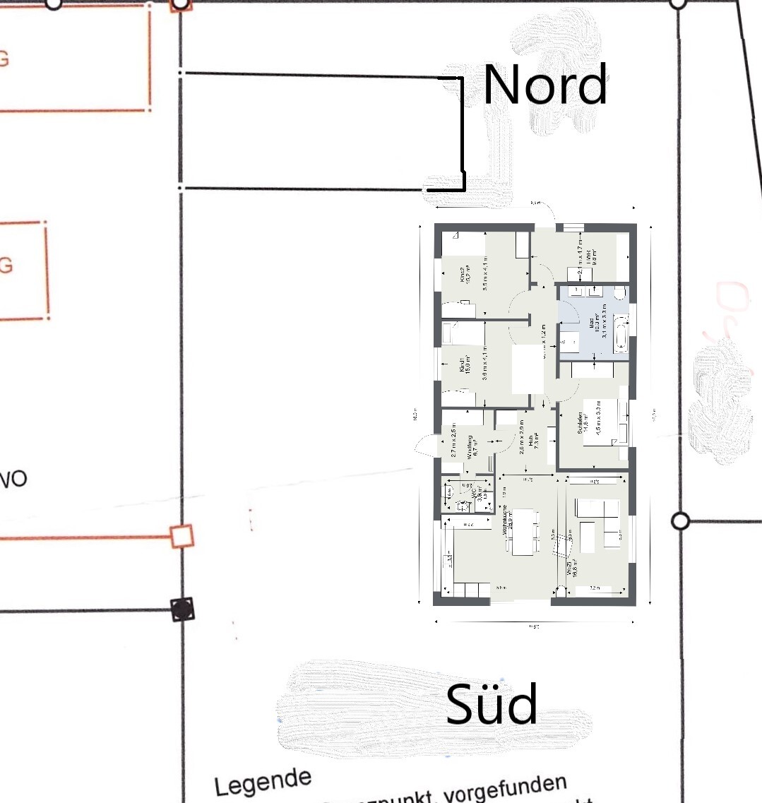

aber wie man der Skizze entnehmen kann befindet sich östlich des altbaus/nördlich des Neubaus eine Terrasse
Ich konnte Nichtmal erkennen, welches Grundstück Eures ist. Jetzt soll man hier sogar eine Terrasse sehen?
Weiß ja nicht, wie es anderen geht. Natürlich kann man über den Bungalow reden und ich finde Yvonne macht das super. Aber als geneigter Leser frag ich mich ständig, was ist denn auf dem Grundstück überhaupt erlaubt? Grundflächenzahl und vor allem Geschossflächenzahl fehlen mir hier sehr. Hat der TE seine Möglichkeiten schon mal komplett überdacht? Wie ist denn der Bestand in der Höhe? Sind das alles Bungalows in der Umgebung? Wenn nicht, ist der Bungalow mit 2 Kinderzimmer und Gedöns wirklich die beste Lösung hier? Die Platzierung des Hauses scheint noch gar nicht 100% festgelegt, da redet man schon über Schrankgrößen.
Möglicherweise fehlt mir auch ein Stück Film, da dies ja schon der 2. Thread zum Thema ist?
micric3
04.07.19 12:35
Nein die Terrasse soll man nicht sehen, höchsten einmal vorstellen.
Die gefragten Infos ( ausser Grundflächenzahl/Geschossflächenzahl - die hab ich nicht, und dennoch suche ich Ideen für einen Grundriss -) findest du im Eingangspost. Erstes angehängtest Bild und aus der Beschreibung wird deutlich, wie rum der Grundriss einszusetzen ist.
Zitat Eingangsposting:
Ausrichtung: Eingang West, Wohnzimmer Südostausrichtung, Esszimmer Südwestausrichtung
ich werde beim nächsten mal ( wenn ich zudem Infos zu Grundflächenzahl/Geschossflächenzahl habe ) alles optimal in Grundstück einskizzieren.
Auch ich muss lernen.

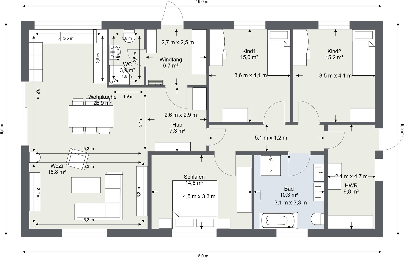

Anbei die letzten Anpassung\Umsetzungen der Ideen.
Grundriss eines Hauses: Wohnküche, Wohnzimmer, Schlafen, Bad, HWR, WC, Windfang, zwei Kinderzimmer.

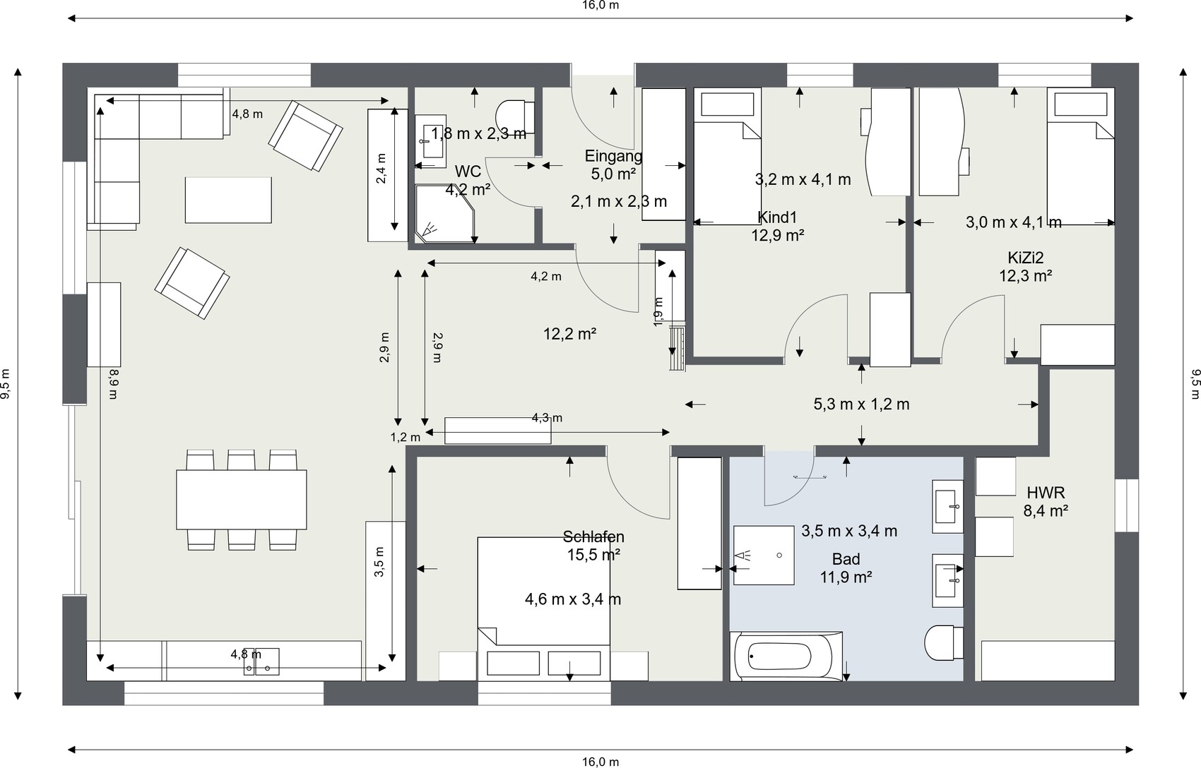

Anbei noch eine 2te Version die ich leider nicht anhängen konnte an mein vorheriges Posting.
Grundriss eines Wohnhauses: Wohnzimmer, Küche, Bad, Schlafen, HWR, WC, 2 Kinderzimmer.

Dennoch möchte ich hier im Post/Thread - abschliessend - kurz meine Favoriten mit Pro/Contro darstellen und ggf. gibt es ja doch noch die ein oder andere Meinung.
Planausrichtung: (plan rechts) Nord ->
Zuwegung\Versorgung: West
Variante 4.1
+ meines Erachtens optimale Raumgrößen\Aufteilung
+ Wohnzimmer mit Länge von 5.3m bringt räumliche Tiefe mit
+ Windfang/Garderobe/Hub als gute Aufteilung Kompomiss
- Versorgungsleitungen kommen von Westen
- Wohnzimmer Ausrichtung/Aufteilung der Fenster noch nicht klar

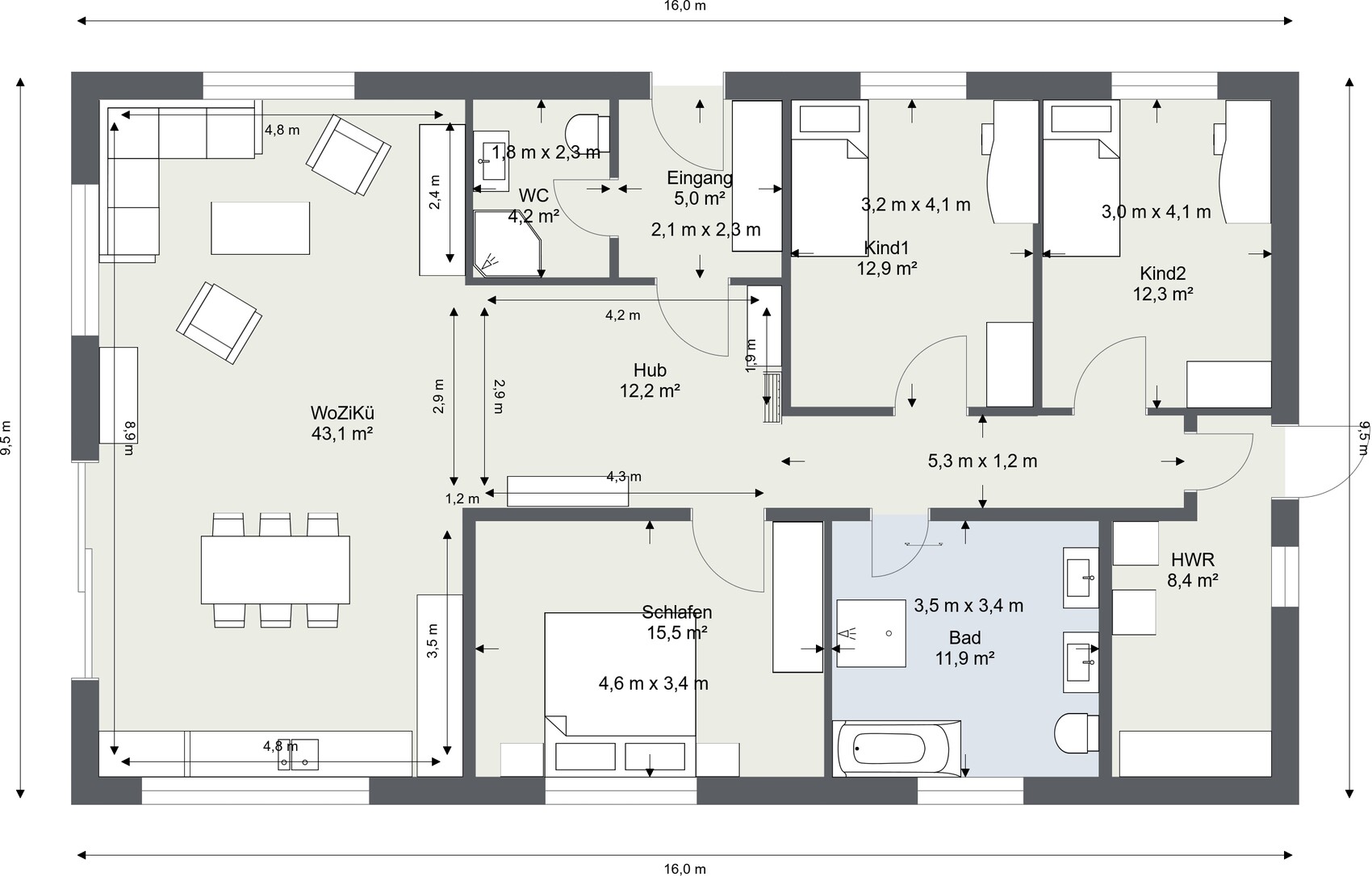

Variante 4.2
+ grosse Wohnzimmer/Küche
+ Ausrichtung/Aufteilung Fenster in Wohnzimmer-Kü
+ größeres Schlafzimmer
+ größeres Bad
- unklar wie Hub wirkt
- unklar wie rechtekiges 'WoZiKü' wirkt

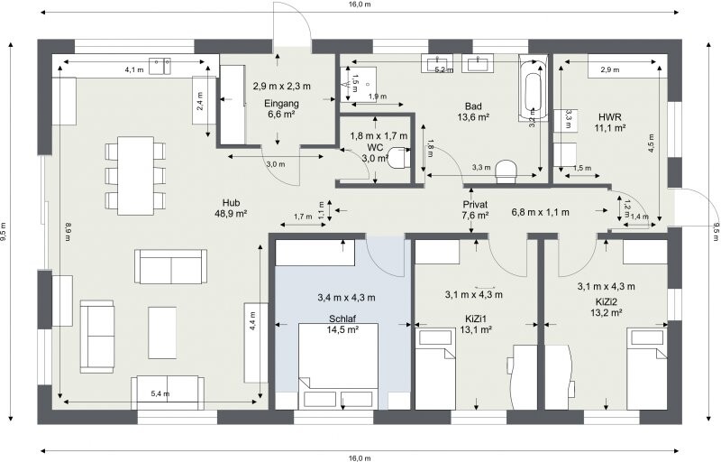

Variante 5.0
+ Hauswirtschaftsraum im Westen (Versogungsleitungen aus Westen)
+ Alle "Nassräume"\Versorgungsräume im Westen
+ Riesen Wohnzimmer+Küche
+ noch größeres Bad
- sehr lange Diele im "Privatbereich" [ ~7m ]
- knappe\ausreichende Größen für Schlafzimmer\Kinderzimmer
- für die Statik müssen gewiss noch Säulen rein
- unklar wie ein Raum von knapp 50m² wirkt
Grundriss eines Hauses auf einem Grundstück; Innenraumplan, Nord oben, Süd unten.
Grundriss eines Hauses: Wohnküche, Windfang, WC, Flur, zwei Kinderzimmer, Schlafzimmer, Bad, HWR.
Grundriss: Offener Wohn-/Essbereich mit Küche, Flur, Schlafen, Kind1, Kind2, Bad, HWR, WC, Eingang.
Grundriss eines Hauses: Großes Wohnzimmer, Küche, Schlafzimmer, zwei Kinderzimmer, Bad, WC, HWR.
