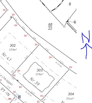

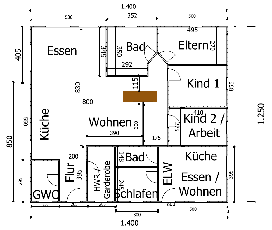

wir haben ein Grundstück gekauft und überlegen nun, wie wir dieses sinnvoll mit einem Bungalow mit Kfw 40+ Standard bebauen können.
Einen ersten Grundriss haben wir beigefügt. Aktuell planen wir, den Bungalow mit 3m Abstand zum linken Nachbarn im Baufenster zu platzieren und später auf der linken Seite ein Doppelcarport zu erbauen. Die Terrasse soll dann auch im Westen und Norden gebaut werden.
Größe des Grundstücks: 579qm

Baufenster, Baulinie und -grenze: Eingeschossig darf das Haus maximal 175qm groß werden, zweigeschossig dürfen maximal 150qm überbaut werden. Baufenster 23m Breite mal 14m Tiefe. 3m Abstand nach links und rechts, Carport / Garage darf auf der Grenze gebaut werden. Haus in diesem Entwurf 14m x 12,5m geplant.

Wie bekommen wir die Räume so geschnitten, dass sie nicht so beengt sind, trotzdem alle Fenster haben und Küche / Wohnen / Essen offen gestaltet sind?
Wir freuen uns über Euren Input und Ideen. Der Grundriss spiegelt erst einmal unsere Idee wieder und ist noch nicht auf den cm geplant. Die Maßangaben dienen der groben Orientierung.

hm, das eine verliert sich, das andere hat keinen Platz.
Verlieren tut sich der zb Essbereich, während (zb) das Schlafzimmer nicht möblierbar ist.
In der Mitte ist es dunkel.
Möbliere das doch selbst einmal maßstabsgetreu.
Gäste-WC ist kleiner als das Bad der Einliegerwohnung und knapp so groß wie das Schlafzimmer…
Treppe muss bei normaler Deckenhöhe mind. 3,70 lang sein. Da ist ja gerade mal eine Nottreppe eingezeichnet.
Wenn Kind 2 kommt, wo kommt dann das Homeoffice hin?
Bei fast quadratische Grundform ergeben sich Bereiche, die keine Fenster bekommen. Entweder man erreicht Helligkeit durch ein kreatives Dach und hier dann durch einen Dritten Giebel oder Dachfenster oder man sollte eine andere Hausform anstreben.
Muss die Einliegerwohnung sein? Ist das bei Euch ein Ferienparadies für Paare und Singles, dass da Frequenz ist und die sich rechnet?
Wenn die Außen- und Innenwände erstmal mit richtiger Dicke gezeichnet werden, kommt gar nichts mehr hin. In der Schlafzimmerreihe sind zu viele schmale Räume, die kaum Platzverlust erlauben.

jonhebbe schrieb:
Nichts für ungut, aber dass euch bei der Zeichnung überhaupt jemand einen Preis genannt hat finde ich ziemlich unseriös.Der Preis entsteht, indem man sagt: 175qm hat das Haus, soll ein Bungalow mit Walm werden.Das macht dann der Taschenrechner vom Bauunternehmer:
Der geht dann von 170qm aus, nimmt seine Pauschale von 2500€/qm beim Einfamilienhaus und heraus kommen … tadaa 425000€ 🙂
Es ist mM kein Bungalowgrundstück.
175 qm Grundfläche sind max. 140 qm Wohnfläche, abzüglich 30 qm Einliegerwohnung, bleiben 110 qm für euch.
Wohnen direkt am Eingang, Mini-Garderobe/Hauswirtschaftsraum, kein Stauraum…
Es fehlen einige qm.
Bitte Wände einzeichnen, die den Namen verdienen. Möbel wurden ja schon genannt.
Terrasse/Stellplatz/Hauszugang etc. ebenso einzeichnen.
