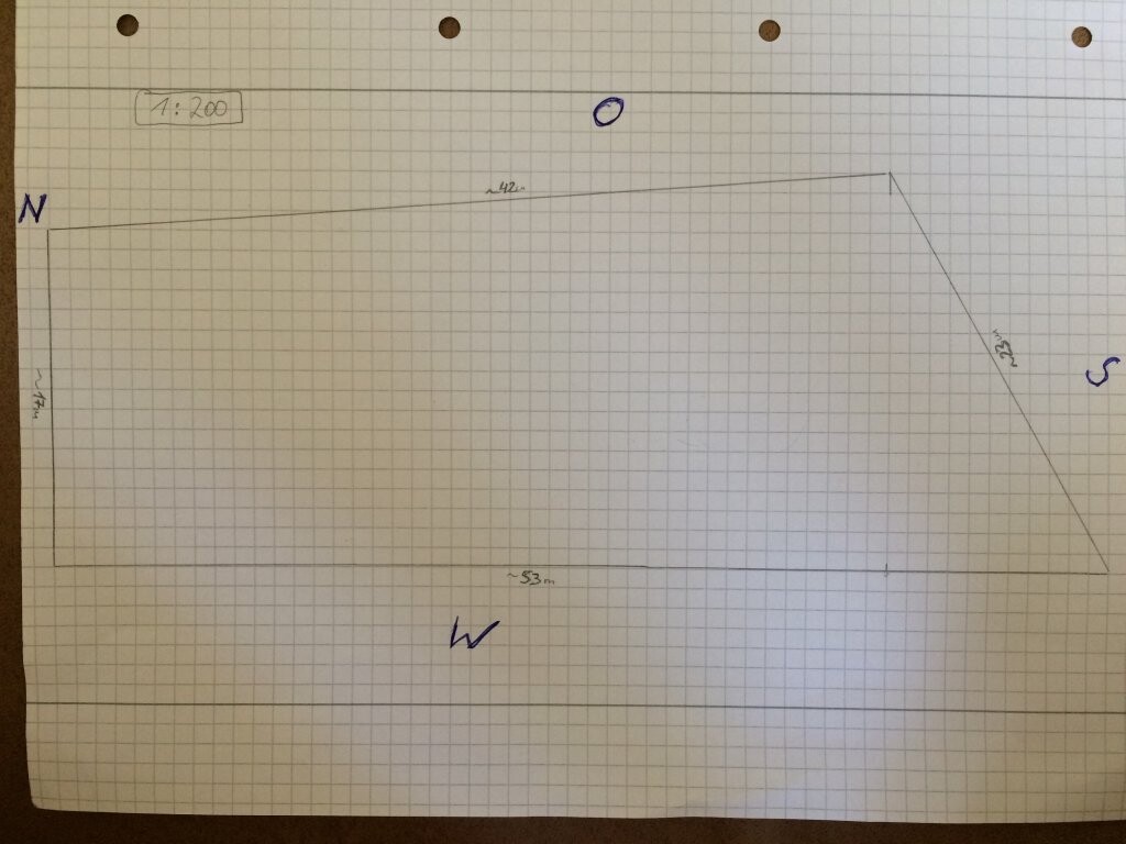

wir sind neu hier im Forum und bitten nun um eure Meinungen.
Wir haben nach langer Suche nun ein Grundstück mit toller Lage gefunden und der Notartermin steht kurz bevor.
Ein Bebauungsplan gibt es nicht. Ansonsten wüsste ich jetzt nicht, dass es irgendwelche Einschränkungen bezüglich der Bebauung gibt. Natürlich sollte sich das Bauvorhaben in die Umgebung einfügen.
Das Grundstück selbst ist leicht hängig und wird in Richtung Süd/West immer ebener.
Uns schwebt ein Flachbau mit Keller vor. Im Keller selbst selbst soll die Doppelgarage sowie noch ein Büro, Gästezimmer und kleines Duschbad untergebracht werden. Natürlich die restlichen Räume wie Hauswirtschaftsraum und Abstell auch. Der Eingang sollte auf der nördlichen Seite sein, daher ist wohl auch der lange Flur nicht vermeidbar... Außer ihr habt andere Vorschläge...
Der Entwurf wurde von uns selbst erstellt, nach langer Durchforstung vieler anderer Grundrisse übers Internet bzw. in Musterhäusern. Mit einem Architekten haben wir bisher nur ein kurzes Kennenlerngespräch geführt.
Ich bin für alle Ratschläge bzw. Kritik usw. dankbar!

Leider kann man deinem Lageplan nicht entnehmen, warum nördlicher Eingang so zwingend ist. Von wo nach wo fällt das Grundstück um welche Höhe?
Wie soll der Keller mit der Garage aufgeteilt sein?

Hallo Kaba,
Warum?
Deine Zeichnung des Grundstückes sagt uns leider nichts über die Lage der Strasse und anderen Elementen (Nachbarn, Bäume, Gebäude)
Und wenn der Eingang im Norden, wo wäre denn die Einfahrt zu den Garagen im Keller?
Warum?

kaba80 schrieb:
Nach Bungalow-Grundrissen hab ich schon ne Ewigkeit gesucht und leider kaum was gefunden, wo der Eingang auf der angedachten Seite ist.
Man kann die Entwürfe, die in Google oder auf Homepages von BUs zu sehen sind, auch drehen, sodass der Eingang im Norden liegt
