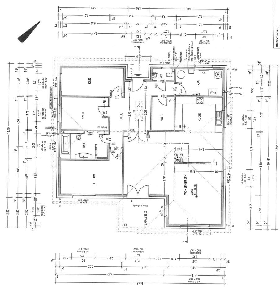

Der Grundriss ist gar nicht so schlecht, wenn es ein Bungalow sein soll. In denen verliert man einfach immer viel Fläche für Wege. Der Planer hat aber die dunkle Mitte ganz gut gelöst, in dem er dort die Verkehrsfläche geplant hat. Was gefällt Dir an diesem Entwurf nicht?

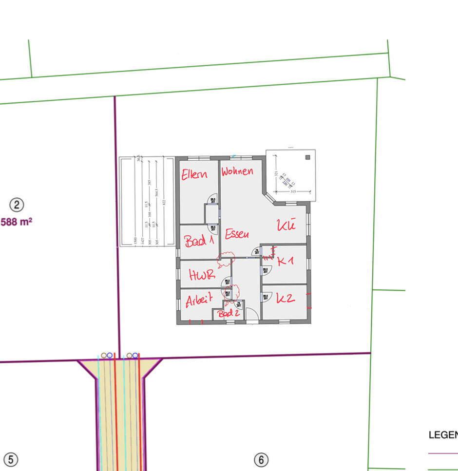

Besser, aber Bungalow bei den Anforderungen haben ihre Nachteile.
Warum nicht wirklich ein 1,5 geschossiges Haus. Entlastet das Budget und den Platz

ich packe mal den ersten Planer-entwurf hier rein - der war auch schon mh … naja ausbaufähig
Nein, leider hast Du es dennoch versucht. Gebe Dich lieber an einen Relaunch, als eine solch´ erbärmliche Grundlage bugfixen zu wollen.
vor allem der Wohnbereich- der ist schon eng. Insb die Küche ist winzig - da habe ich in unserer 68qm Wohnung mehr ( und das ist uns ja auch schon zu eng). Dem kleinen Bad fehlt eine Duschmöglichkeit und der Flur ist halt nur 1,12m breit ( wir haben hier in der Wohnung etwas über 1,5m und das ist oft wirklich sportlich). ein Kinderzimmer an der Terrasse ist jetzt auch nicht total cool, wenn wir dort abends mal sitzen wollen mit Licht / Gesprächen etc.

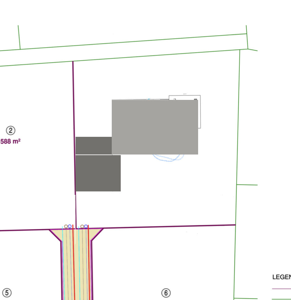

Beide Grundrisse finde ich ehrlich gesagt gruselig. Die werden finster. Das Grundstück ist meiner Meinung nach auch einfach nicht für einen Bungalow geeignet. War das euer Wunsch, die Wohnräume und die Terrasse nach Nord-Osten auszurichten?

Ein 1,5 geschossiges Haus mit zB 8x12 Metern ergäbe ganz andere Möglichkeiten, zB auch eine Doppelgarage. Wohnräume und Terrasse dann nach Süden bzw. Südosten:
