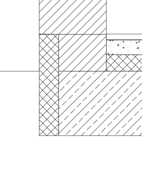

Sieht das so bei dir aus?
Willst du auf Niveau Oberkante Fertigfußboden auffüllen oder ganz knapp über die Dämmung? So ganz kapiert hab ichs auch noch nicht...
Querschnitt eines Bauteils: Fundament, Bodenplatte, Schraffuren, Höhenangaben Gelände/FF
Wenn die Wand überstünde oder ein schmalerer Kimmstein genutzt wird, kann die Dämmung bis zur zweiten Steinreihe bündig hochgezogen werden.

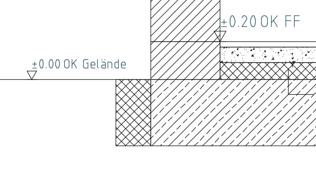

Ich habe dies hier mit monolithischem Mauerwerk geplant:
Technische Bauzeichnung Bodenaufbau mit Mustern und Niveau +0.00 Gelände, +0.20 FF.
Die andere Variante wäre sicher vorteilhafter gewesen aber mein eindruck, ist das die meisten Häuser so wie oben gebaut werden also kann es so schlecht nicht sein.

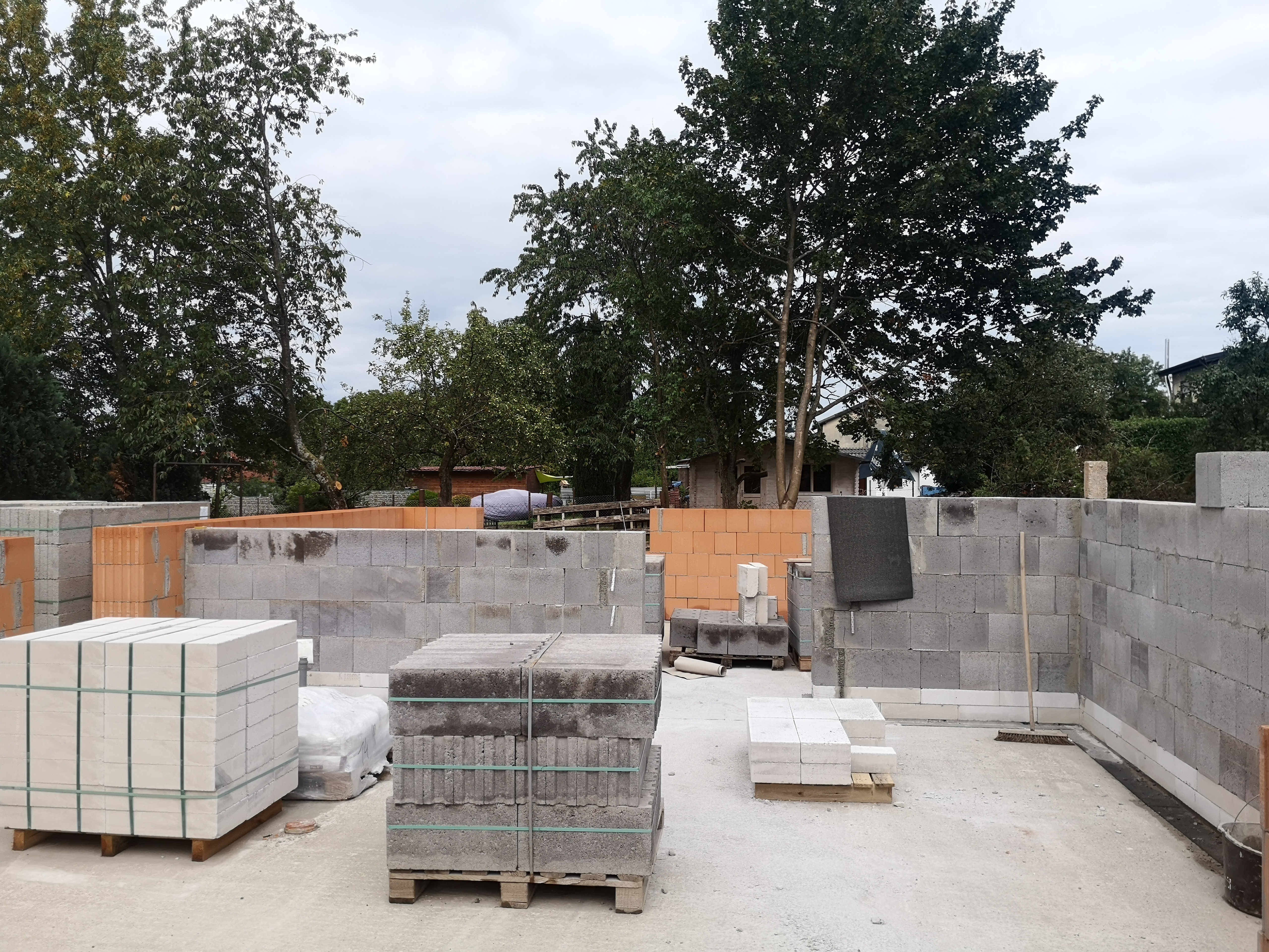

Die Position der Laibung wurde bereits korrigiert:
Baustelle mit gestapelten Beton- und Ziegelsteinen, unfertige Wand, Bäume im Hintergrund

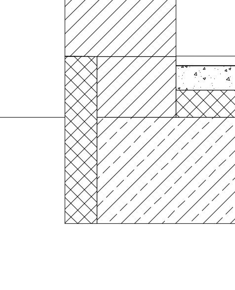

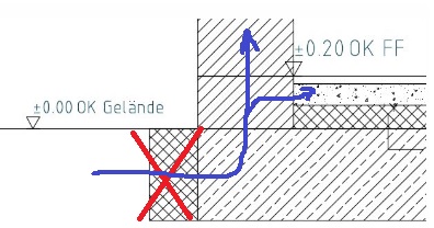

Vielen Dank für die Zeichnung, jetzt hat es klick gemacht
Wenn die Dämmung an der Bodenplatte nicht wäre (rotes Kreuz). Dann würde sich eine Wärmebrücke bilden wie in blau dargestellt?
Die Wand ist ja in horizontaler Richtung an sich schon gedämmt wegen den Holräumen im Ziegel. Die Bodenplatte aber nicht.
