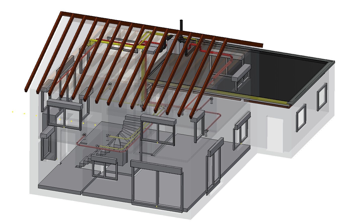

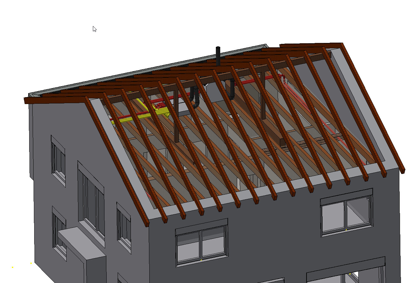

Aktuell bin ich dran die Lüftungsanlage im CAD zu Planen.
Anschließend kommen die Wasserleitungen sowie der Abfluss.
Dadurch möchte ich die Zeit auf der Baustelle minimieren und Fehler im vornherein erkennen.
3D-Render eines Hauses mit offenem Dachstuhl aus Holzbalken und sichtbaren Rohren im Dachboden.
3D-Render eines Hauses mit offener Dachkonstruktion aus Holzbalken, Innenräumen und Treppen.
okay... also ich und mein Mann können sowas nicht. Ich bin aber auch froh, dass es bei uns der Mann macht, der Gewährleistung darauf bietet
Bei den Längen kommt im EG nichts mehr an, da musst du 2 Leitungen je Auslass nehmen.
wrobel 17.06.2020 07:14
Moin
Das ist wahrscheinlich nur die Leitungsführung
Die Auslegung der Anlage kommt sicher vom Hersteller o. Händler.
Olli
hegi___ 17.06.2020 08:13
Solange die Leitungslängen zwischen 5-18 meter liegen ist das kein Problem. Und das ist der Fall.
