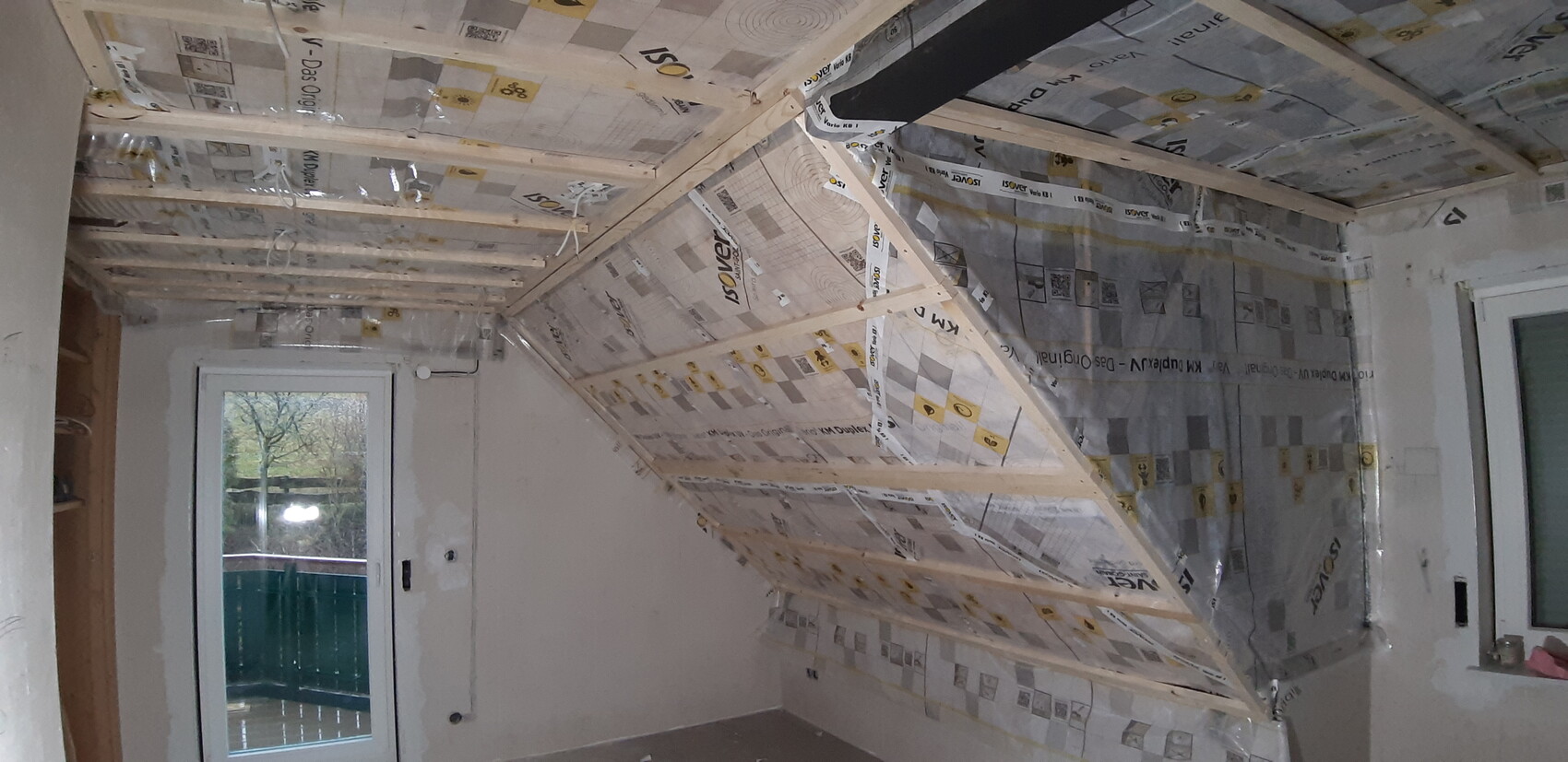

Schimi1791 05.12.2020 19:46
Macht ihr den Rigips direkt auf die Dampfbremse/-sperre?
Bei uns sah das so aus:
Dachboden-/Dachraum mit Holzbalken, Dämmfolie und Renovierungsarbeiten im Innenraum.
hegi___ 06.12.2020 06:34
Nein da kommen 2 Reihen Profile drauf und dann Rigips

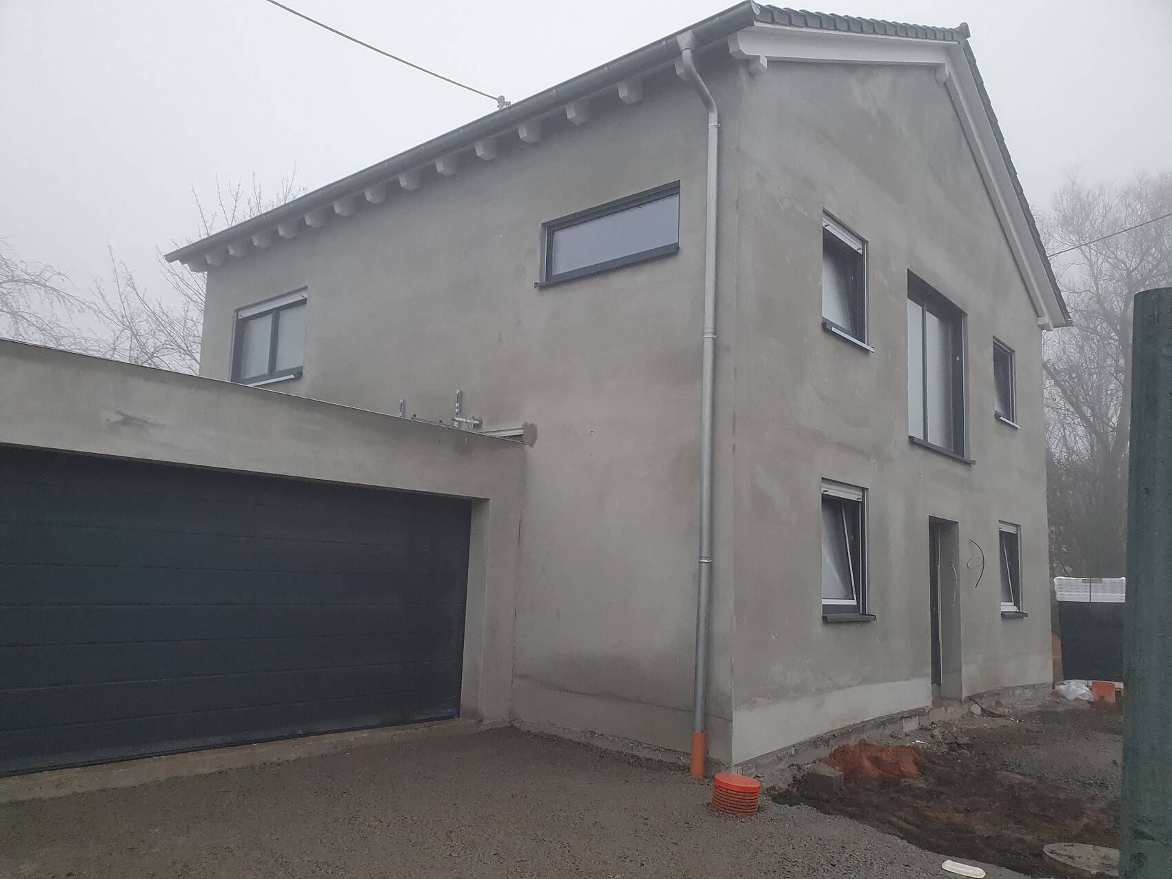

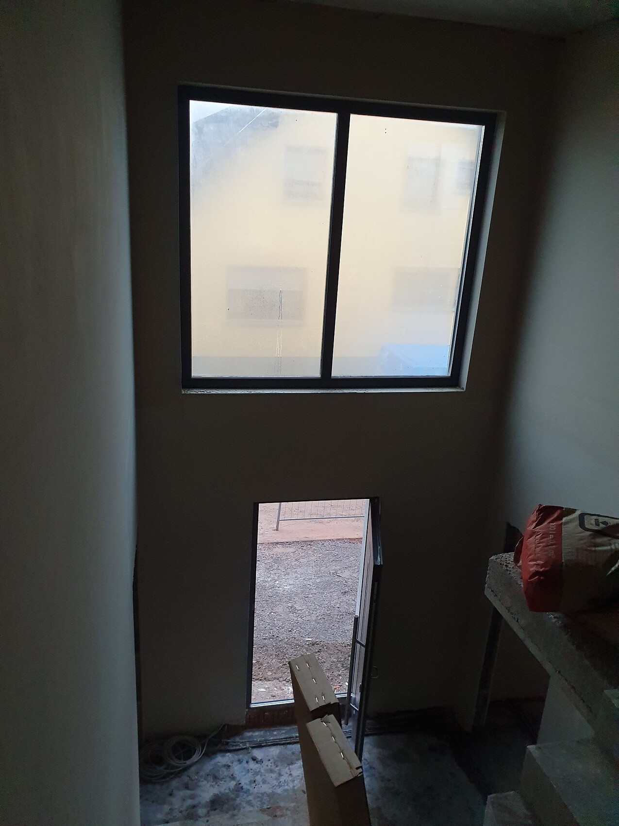

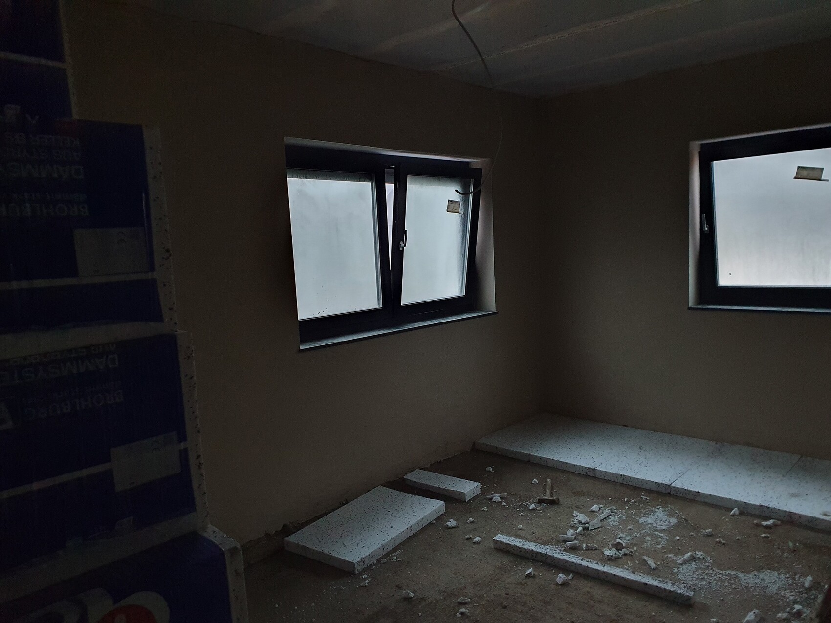

hegi___ 18.12.2020 08:58
Putz außen und Innen ist drauf sowie Zuwegung geschottert.
Putz hat mich jetzt 20k gekostet und die Firma war wirklich super.

knalltüte 18.12.2020 11:04
Hi, Putz für 20K ist wohl ein faier Preis wenn gut gemacht.
Aber sag mal, was ist denn das für eine "Katzenklappe" unter dem Fenster (mittleres Bild)?
hegi___ 18.12.2020 11:17
Ja, eine größere Tür hätte schon besser ausgesehen im Nachhinein.

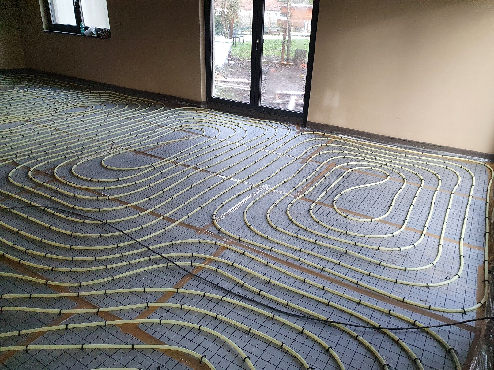

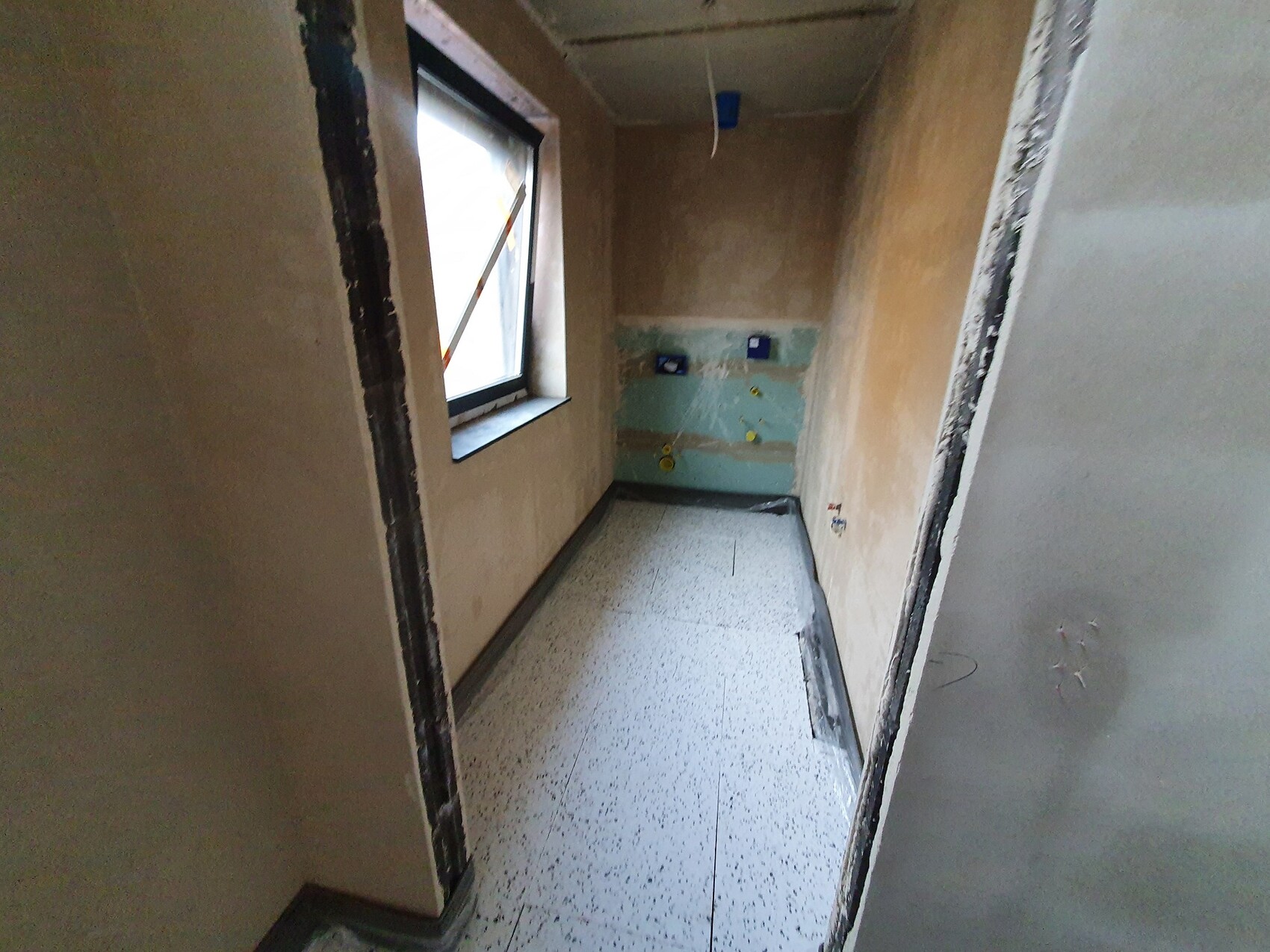

hegi___ 02.01.2021 14:56
Fußbodenheizung ist verlegt.
Budget 262 / 300 k ausgegeben.
Am Montag bekomme ich Bescheid wann der Fließestrich verlegt werden kann.
Danach gibts erstmal 6 Wochen Trockenpause in der ich die Lüftungsanlage fertig mache.
Geplanter Einzug ist der 1.4
Unterflur-Heizsystem: Gelbe Heizrohre in kreisförmigen Schleifen auf Dämmunterlage im Innenraum.
