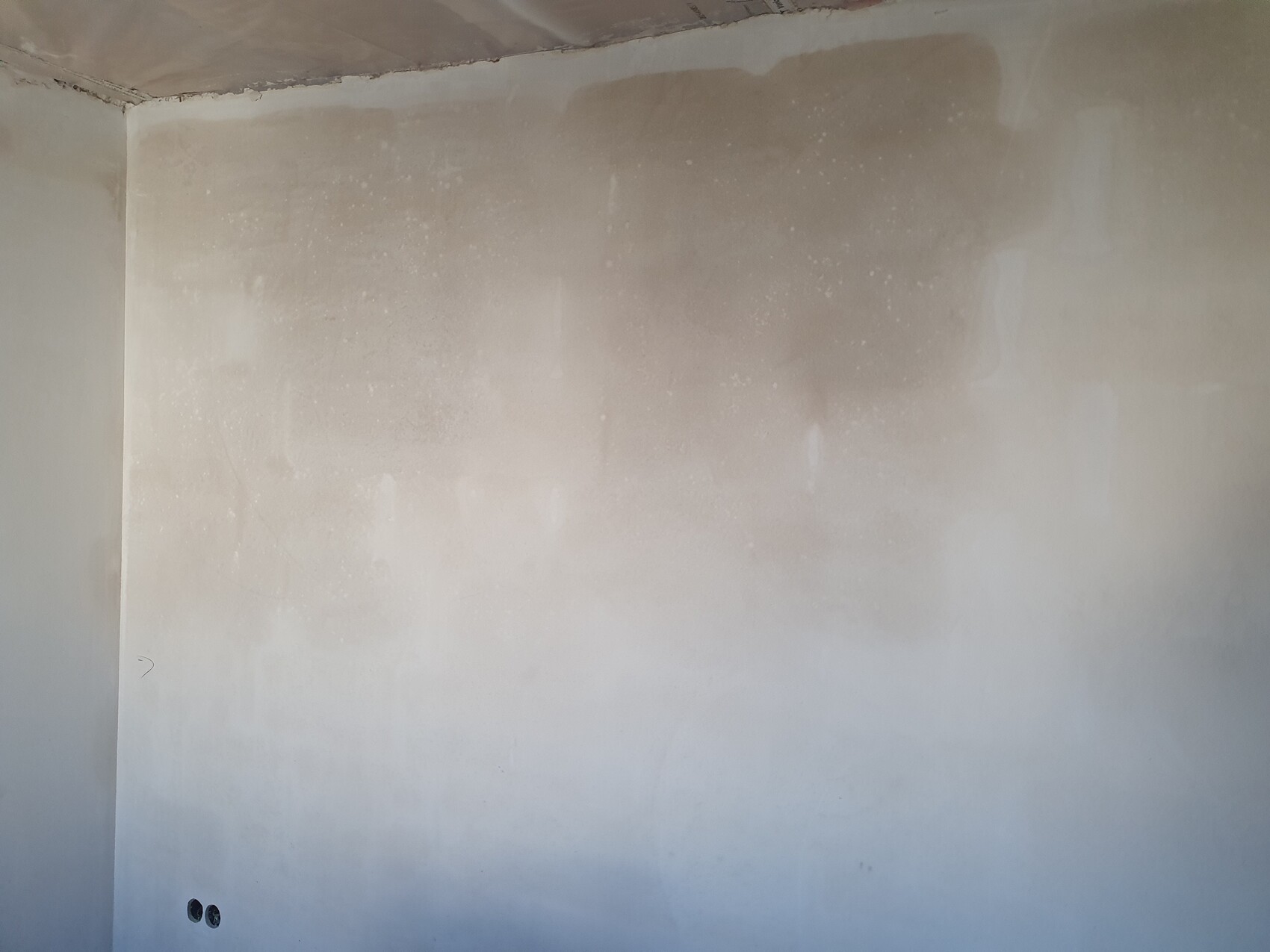

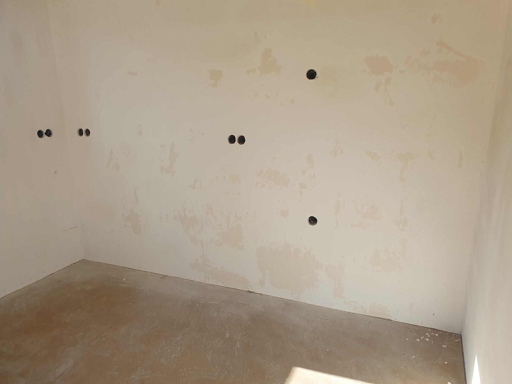

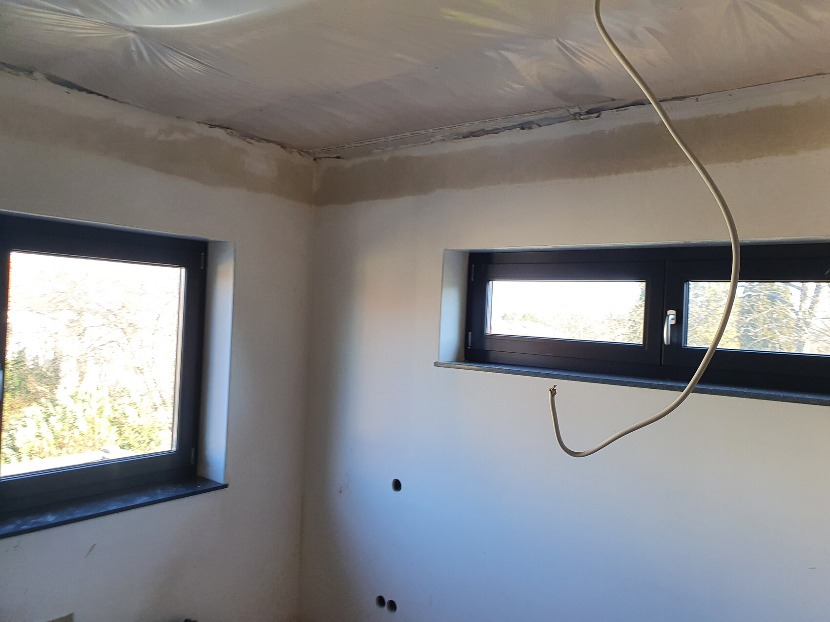

Aktuell haben wir jetzt 5 bautrockner für 2 Wochen laufen. 50€ Miete pro Tag zzgl Strom.
Wie ist eure Einschätzung, muss das wirklich alles 100 Prozent Trocken sein vor dem Streichen? Im Prinzip gibt's noch Stellen an den Innenwänden und im Bereich Rinanker.

Winniefred
01.03.21 14:56
Was für Farbe soll verwendet werden? Ich würde nur dort streichen, wo es trocken ist. Damit kann man ja schonmal anfangen. Ansonsten...lieber jetzt noch paar Tage warten als nachher abblättender Farbe und Schimmel zu bekommen.
