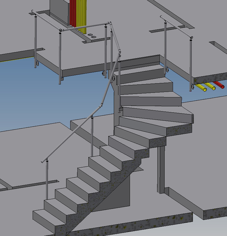

Winniefred schrieb:
Hm ich finde für eine gewendelte Treppe passt halt grundsätzlich kein gerader Handlauf. Das sieht wirklich nicht so prall aus auf dem Bild.
Was meinst du mit gerade ?
Hier mal noch mit zusätzlichem Knick
3D-Modell einer Treppe mit Geländern zu beiden Seiten, einer Plattform oben und farbigen Rohren im Hintergrund.

26.03.21 08:43
Habe bei mir auch so eine Raumspartreppe nach ganz oben auf den (ausgebauten) Spitzboden. Da ist das Geländer und die Treppenform genauso wie in deinem ersten Bild. Funktioniert.
tomtom79
26.03.21 13:20
Es sieht tatsächlich komisch aus. Bei uns ist das mit einer Wölbung gelöst aber wir haben eine halbgewedelte. Was sagt der Profi?
Winniefred
26.03.21 15:48
Mit gerade meine ich die geraden Handläufe. Normalerweise folgt der Handlauf doch dem Verlauf der Treppe, deine Variante sieht halt aus wie gestückelt und "Billiglösung", weil da einfach kleinere Abschnitte gerader Handläufe aneinandergereiht genutzt wurden, um der Wendelung zu folgen. Es sieht auf dem Bild auch so aus, als wäre das für den Treppennutzer auch nicht besonders komfortabel greifbar, weil die Form so komisch ist. Also das würde ich mir echt überlegen, sowas sieht man sofort.
26.03.21 15:54
Man bedenke auch die anderen Anforderungen an die Qualität eines Handlaufes, ob man nun bumperlgsund im Hellen raufgeht oder mit angestauchtem Zeh im Dunkeln runter.
Tassimat
26.03.21 16:19
Ich würde erstmal die lokalen Schlosser und Glaser fragen, wie die das lösen würden. Wird zwar teurer als die eigene Lösung aus dem Baumarkt, aber optisch und funktional doch überlegen.
handläufe
