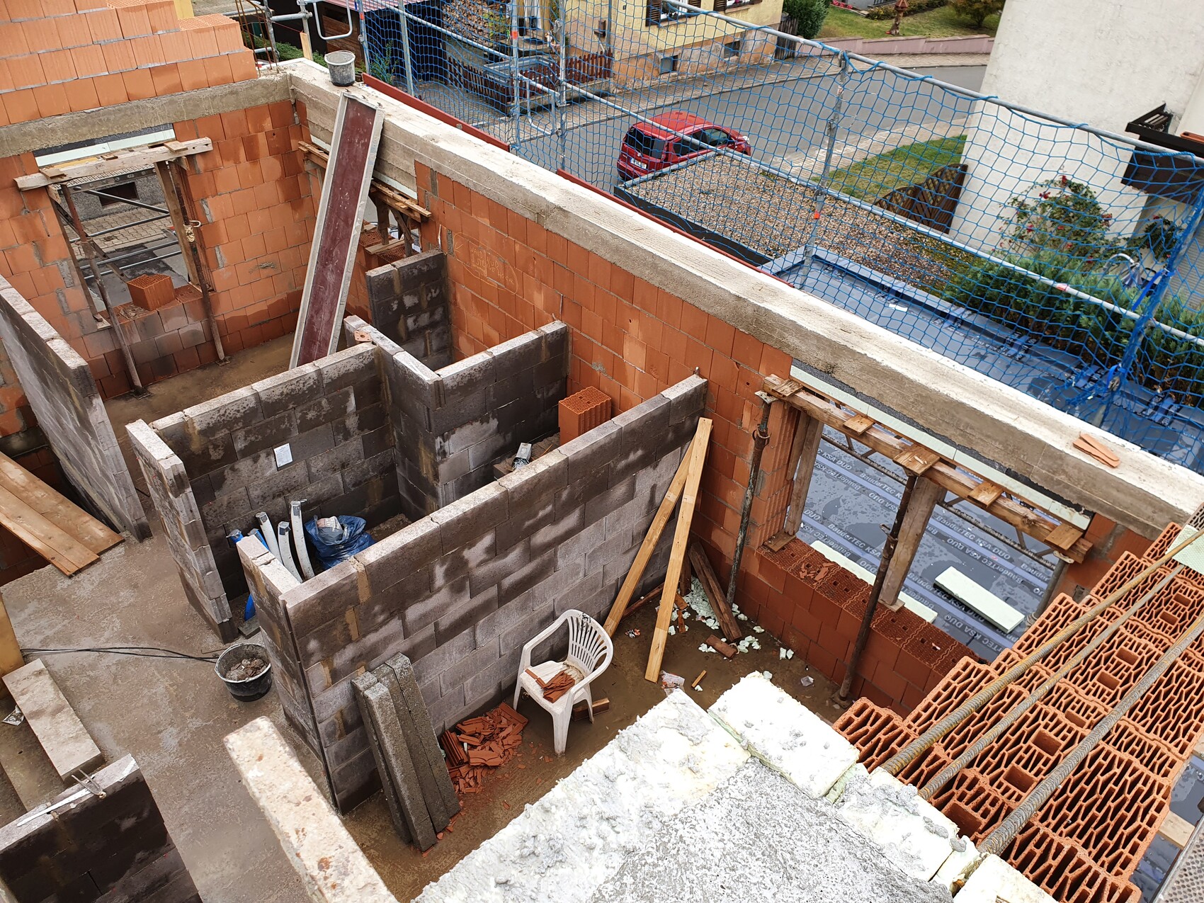

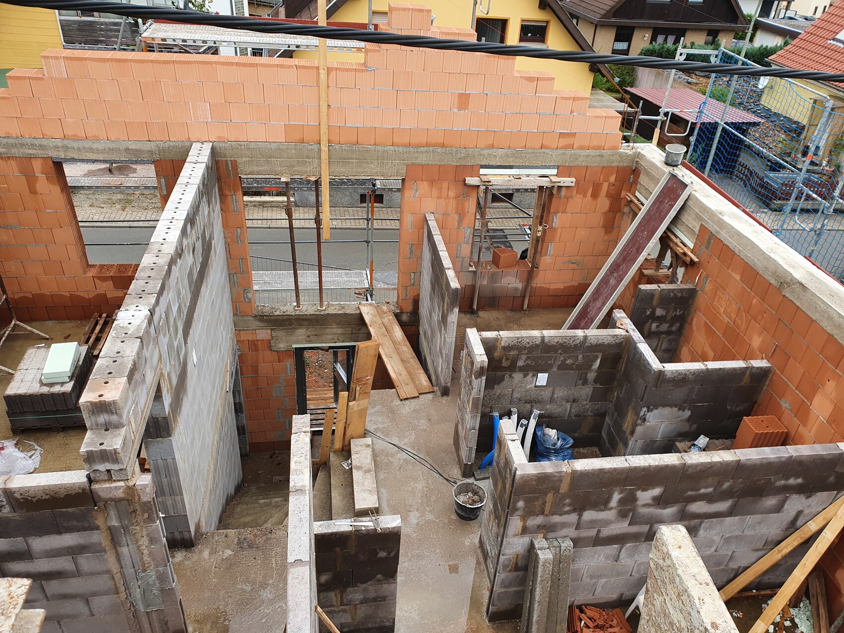

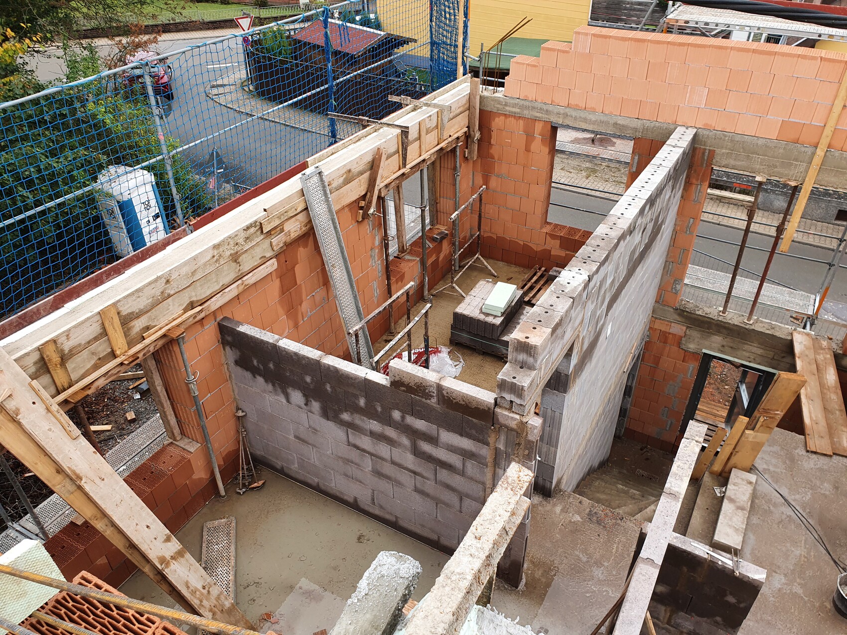

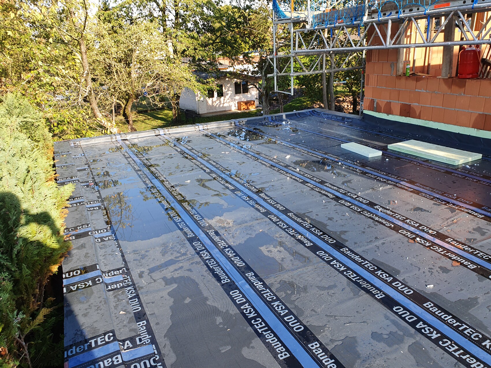

Es geht langsam vorran. Das Garagendach ist zweifach abgedichtet. In dieser Woche woche sollte der Dackdecker kommen aber der Baufirma fehlten 40 Steine für den Giebel

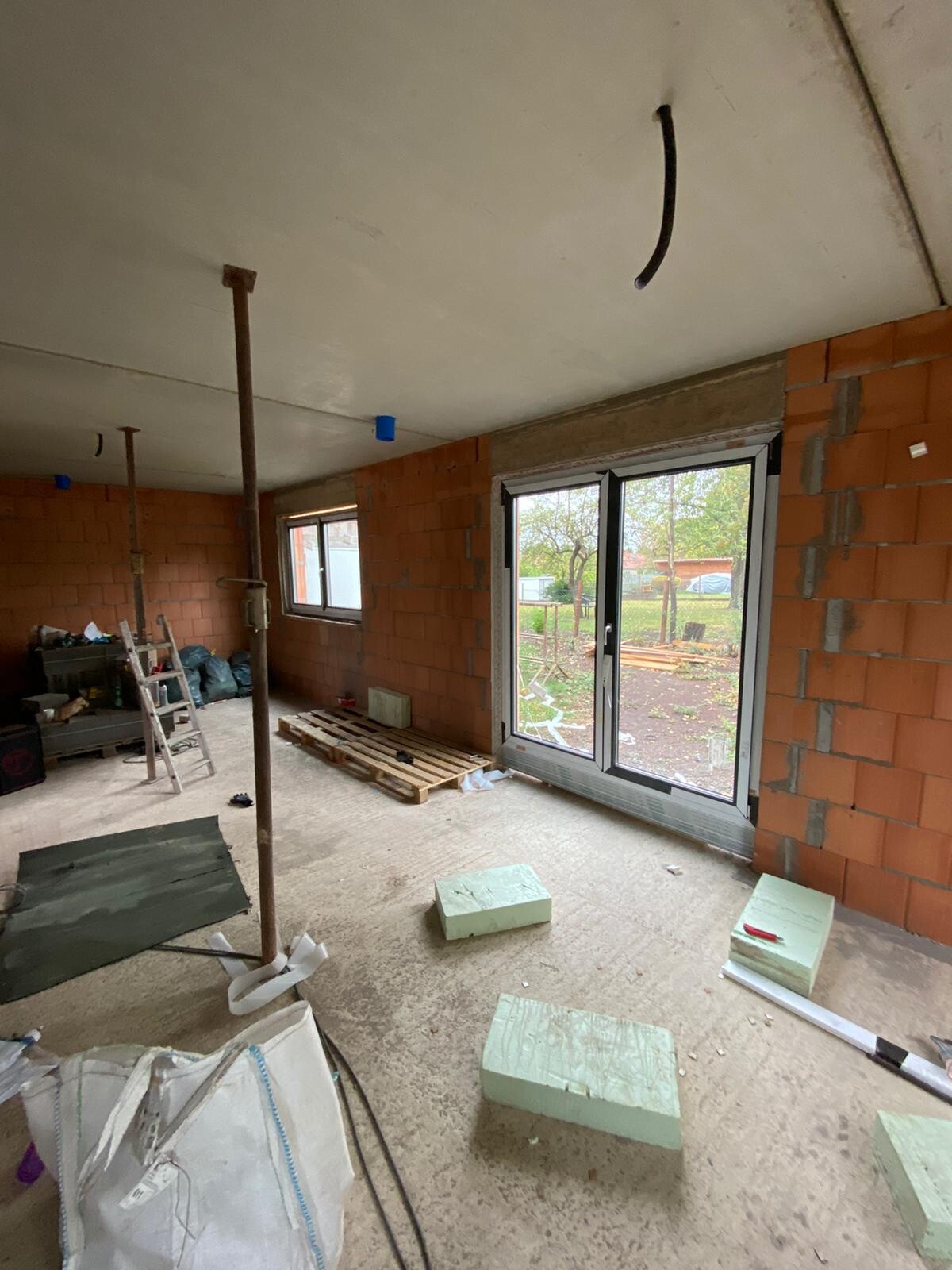

Die Fenster im EG sind auch schon eingebaut.

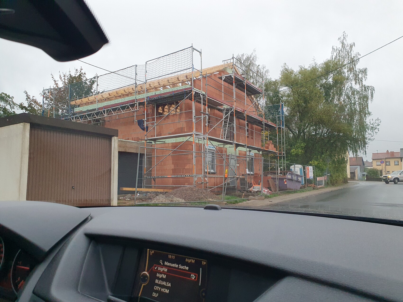

Gebälk ist aufgelegt.
Jetzt ist wieder die lahme Baufirma am Zug.
Die Mängel die ich bis jetzt festgestellt habe werde ich noch separat zeigen.

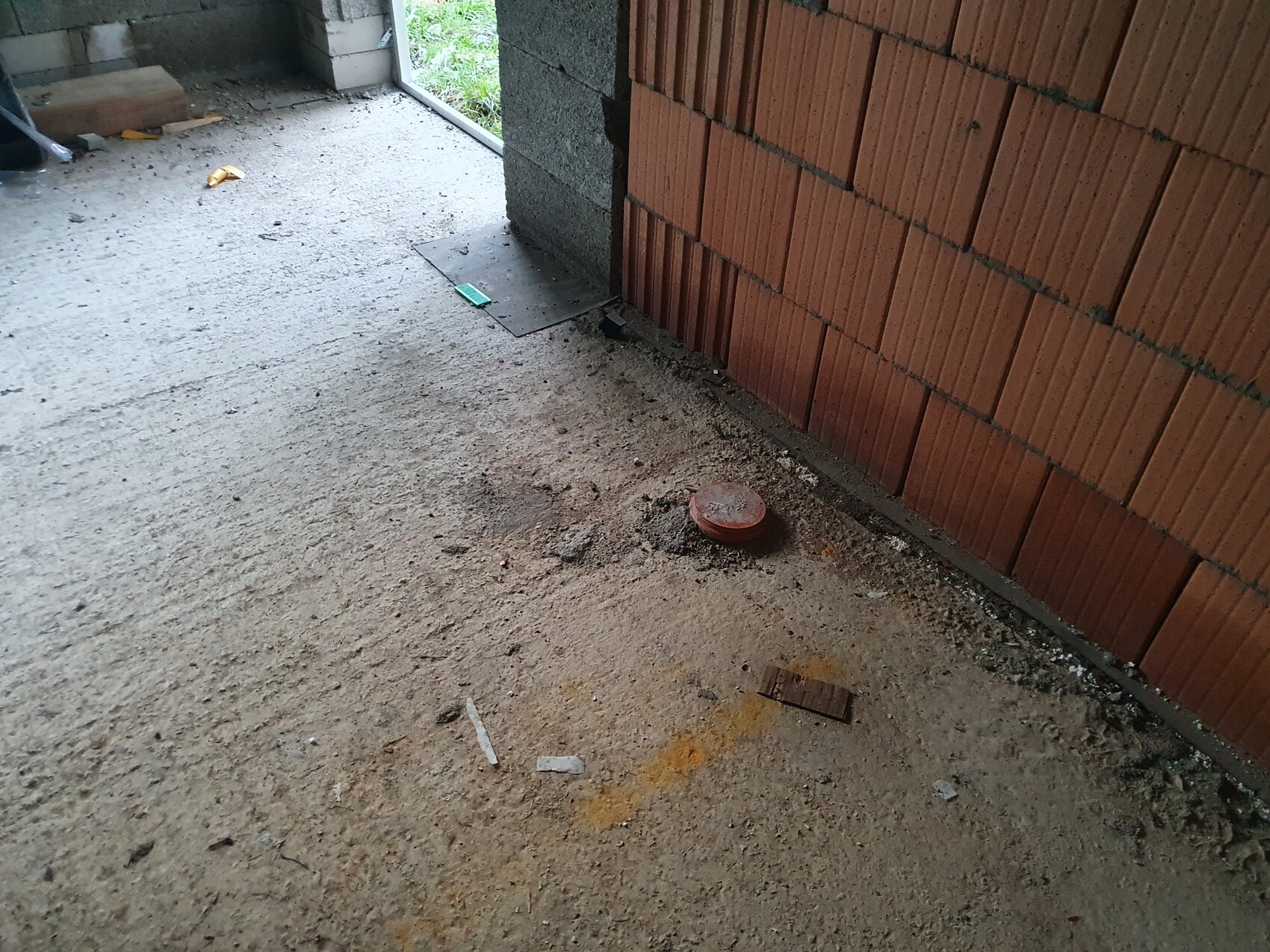

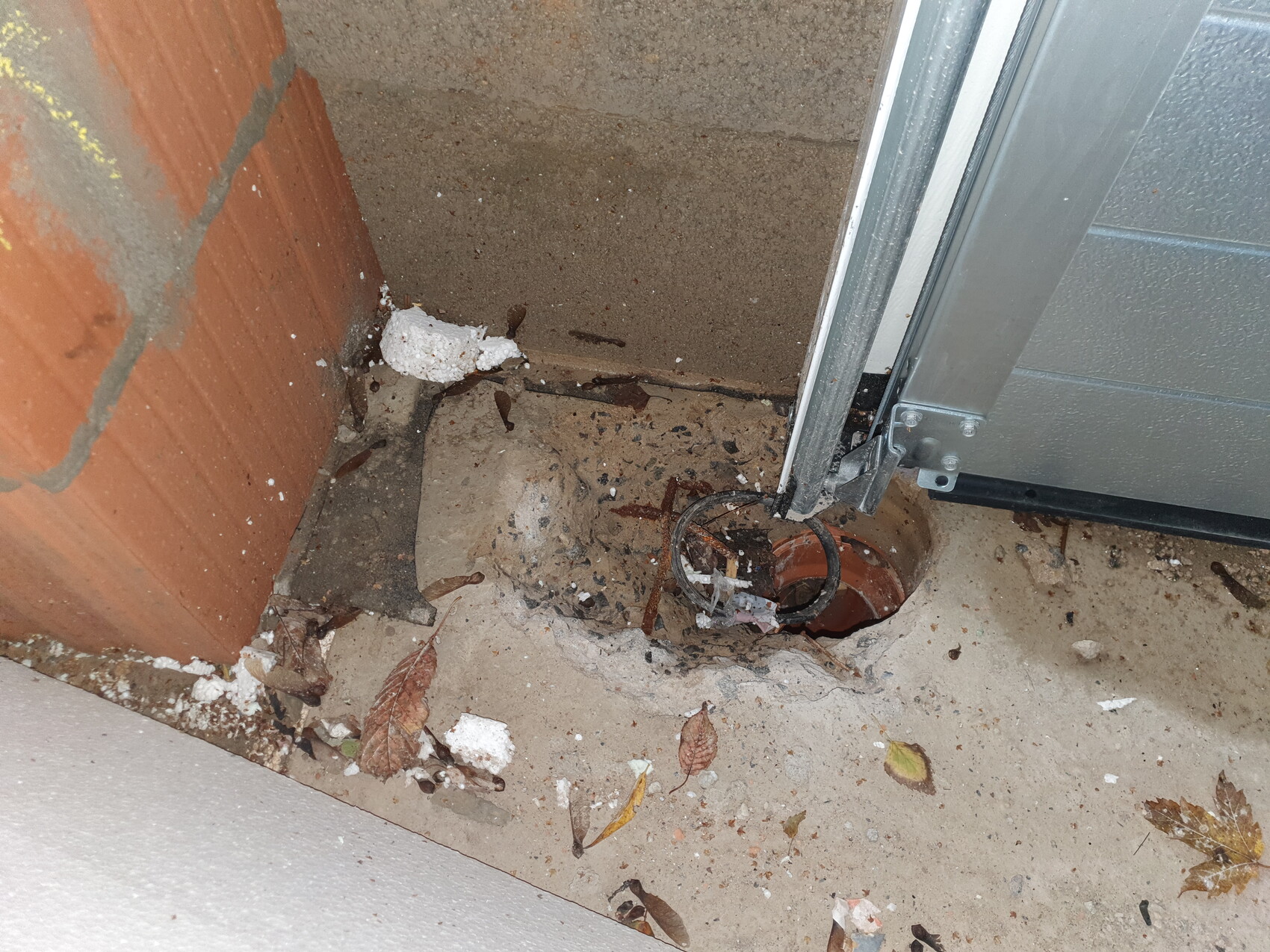

Die Entwässerungen in der Garage sind zu weit von der Wand weg. Da der Beton nur versiegelt wird geht das so nicht.

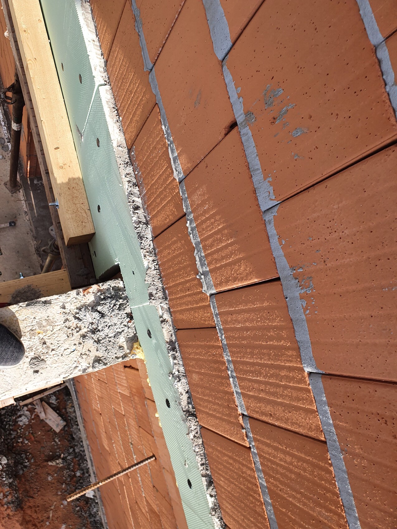

Isolierung hat sich rausgedrückt im Bereich Decke EG.

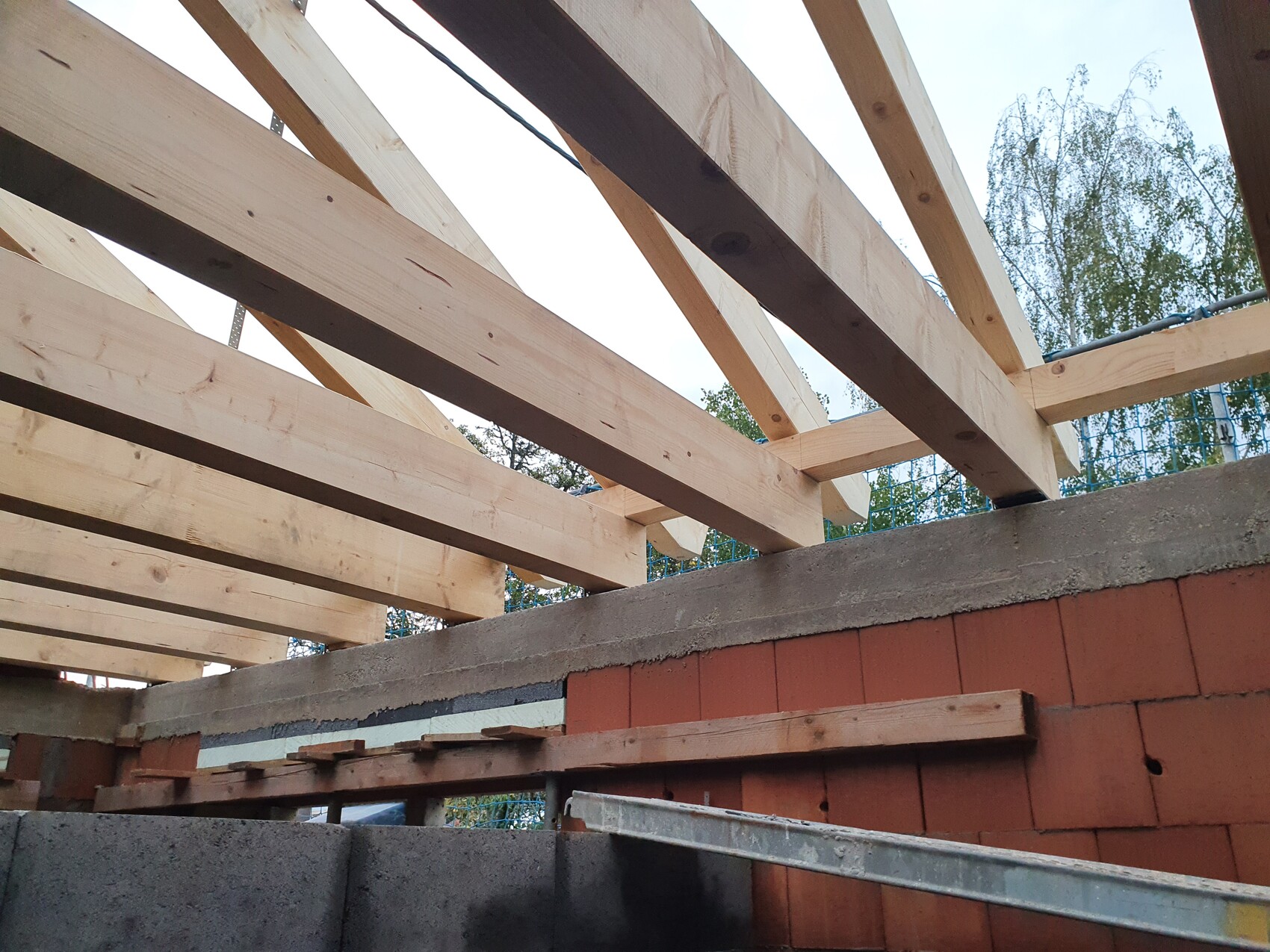

Der Ringanker im OG ist schief betoniert, so dass die Sparren jetzt untendrunter verfüllt werden müssen.

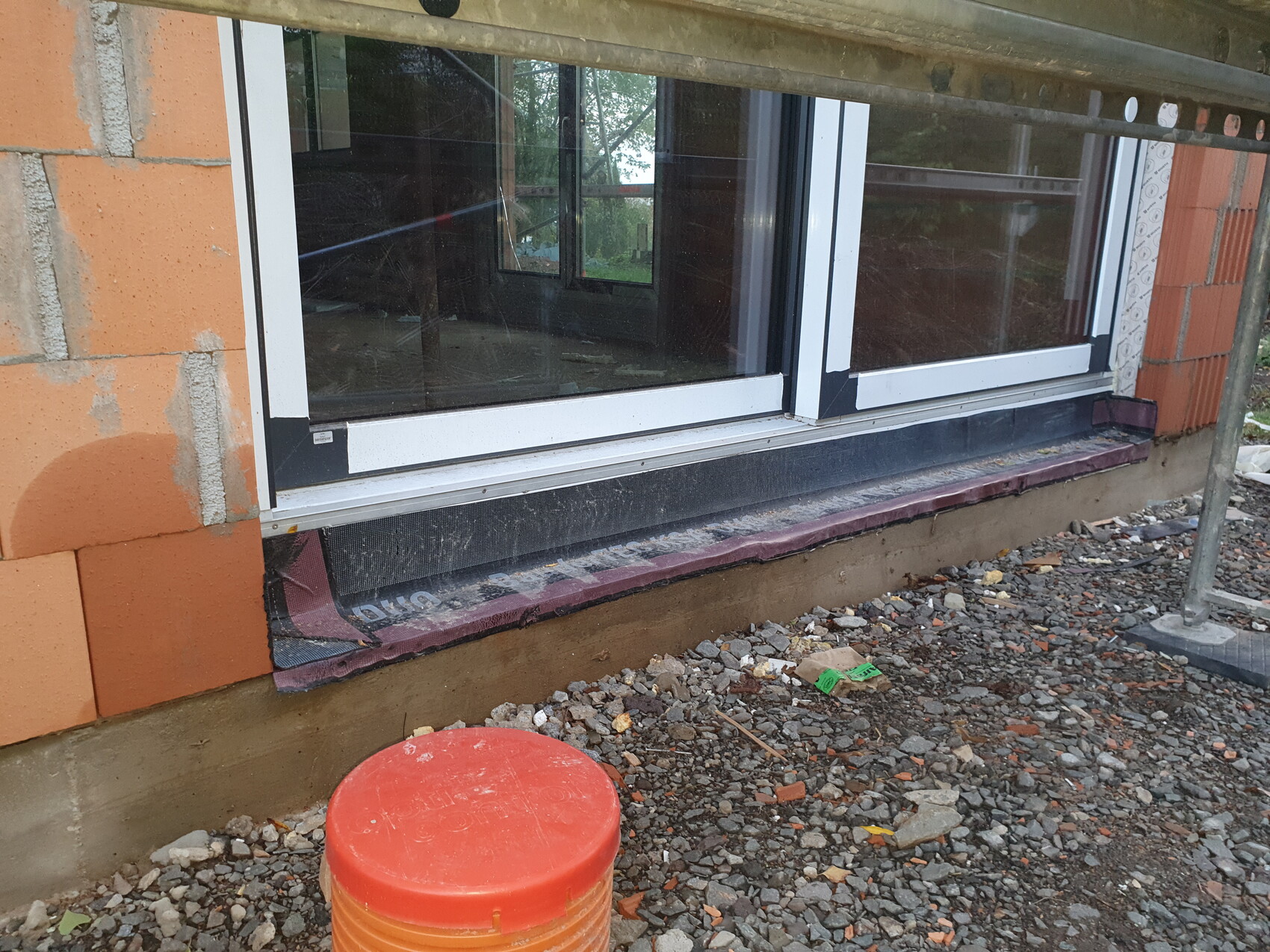

Hat noch jemand eine Einlassung zu meiner Abdichtung des Bodentiefen Fensters? Der Mauerwerksbereich bis über Oberkante des späteren Geländes wird noch mit Dichtschlämme versiegelt.
