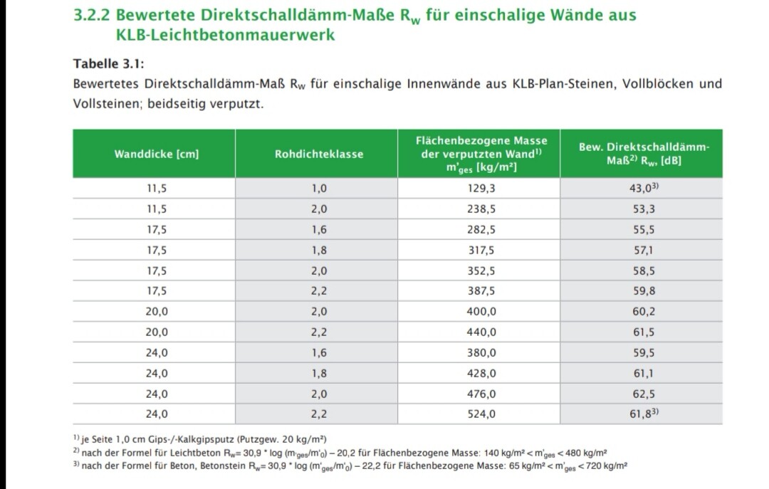

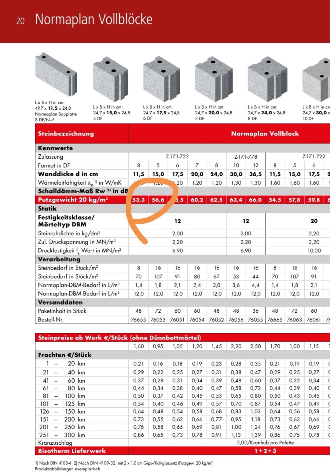

hegi___ schrieb:
oder interpretiere ich das falsch?Das ist kein Bims. Der angegebene Stein hat eine Rohdichteklasse von 2,0. Handelsübliche Bims-Baustoffe kommen auf 0,5 bis max. 0,8.
In deinem Stein ist Bims vielleicht als Zuschlagsstoff drin. Das meiste dürfte aber (Leicht-)Beton sein.
