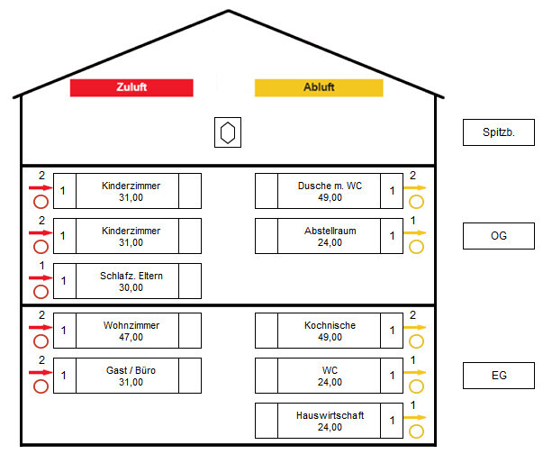

Solange die Leitungslängen zwischen 5-18 meter
Ja hab ich auch mal gedacht... na dann viel Erfolg.

hegi___ schrieb:
Zehnder gibt diese Werte pauschal für 75mm rohre an. Die mindestlänge ergibt sich aus den Schallschutz Anforderungen
Moin nochmal
das reicht so sicherlich nicht um eine den Erfordernissen gerechte Planung durchzuführen
und endet spätestens bei der Inbetriebnahme und Einregulierung der erf. Luftmengen in der Erkenntnis das das so nicht richtig sein kann.
Nocheinmal: lass das in deinem eigenen Interesse richtig Planen
Olli
hegi___
17.06.20 18:51
Selbstverständlich wurde die Kontrollierte-Wohnraumlüftung geplant.
Die Einregulierung mache ich natürlich selber.
Und bevor es jemandem auffällt, in den Kinderzimmern/Büro wurde der Grenzwert für zwei Rohre um 1m³ überschritten. Da lasse ich es drauf ankommen.

Na du siehst aber schon, dass dort 2 Rohre stehen? Oder meine Anmerkung einfach falsch verstanden?
wrobel
17.06.20 19:52
Moin
letzter Versuch
ich weiß ja nicht wer das berechnet hat.......
aber wenn schon festgestellt wurde das 31m3 schon eigentlich und erst recht mit einer eventuell langen Zuleitung nicht passen, wie gehen denn dann 49m3 an eine Leitung.
