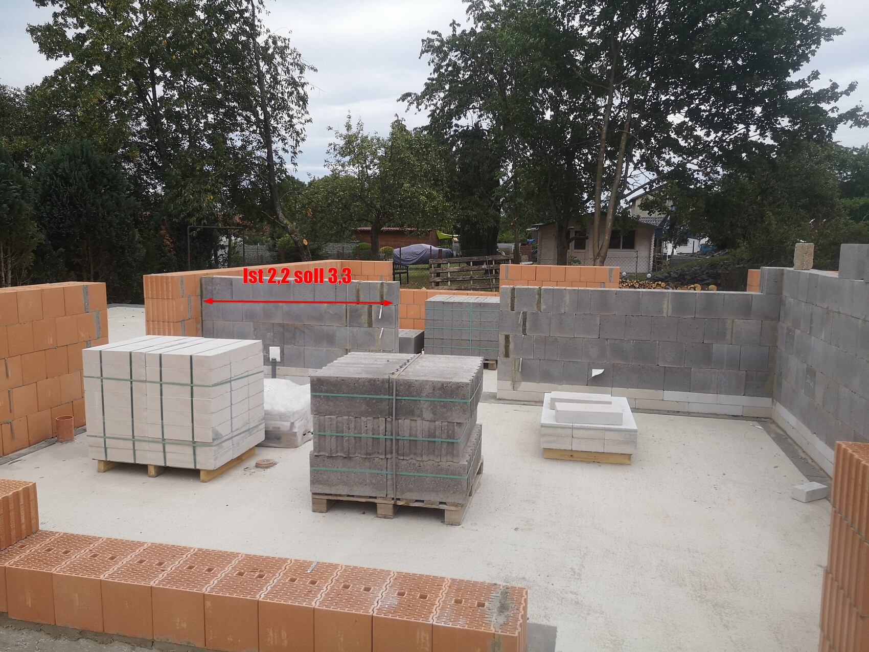

14.07.20 07:54
Ja man hätte die Bodenplatte etwas zurücksetzen können aber da kommt dann noch eine Perimeterdämmung.
Mit den 20 cm Bodenaufbau und der dementsprechenden Isolierung halte ich das Problem der Wärmebrücke aber für gering.
Lumpi_LE
14.07.20 07:55
Regelausführung ist, die erste Lage ein Maß schmaler zu Mauern und dann über die Erste Lage und die Bodenplatte eine Dämmung zu führen.
Da steht der Sockel dann über? Schon komische Ausführung.
hegi___
14.07.20 08:13
Der Boden soll rundherum bis OK BP aufgeschüttet werden. Dann sieht man das nichtmehr.
hegi___
14.07.20 18:27
Gerade habe ich mal die bisherigen Mauern nachgemessen und die Maueröffnung für die Tür zum Wohnzimmer ist über einen Meter falsch positioniert...hmm
Baustelle mit gestapelten Beton- und Ziegelblöcken, rote Beschriftung: Ist 2,2 soll 3,3.
tomtom79
14.07.20 18:33
Rechtzeitig erkannt.
14.07.20 18:35
Da sehe ich ja auch übelst dicke Pfuschertaschen, und dann auch noch so laibungsnah. Hast Du da beim Planen so schlampig auf die Richtmaße geachtet ?
