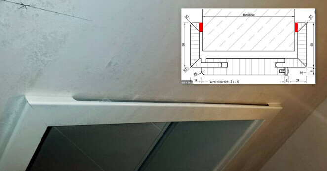

Flure klar. Aber im Wohnzimmer (und in sämtlichen Schlafräumen) soll die Abluft allein durch Türspalte abgehen ?
Genauso wird das gemacht. Wobei das Wohnzimmer durch die Küche abgesaugt wird.
Aus Schallschutzgründen werde ich allerdings in allen Räumen die Zargen ausfräsen und nicht über die Türspalte überströmen.

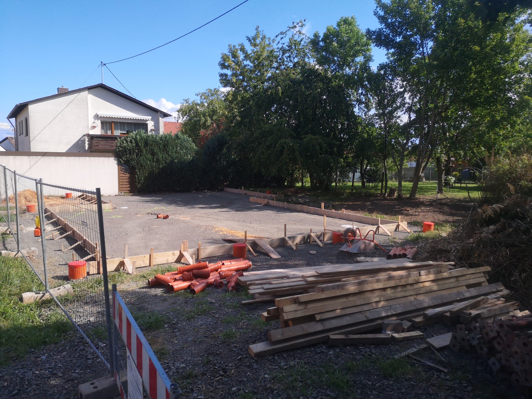

Aktueller Stand Schal und Entwässerungsarbeiten:
Baustelle im Garten: Holzformen, rotes Rohr, Holzstapel, Kiesboden, Haus links, Bäume rechts.

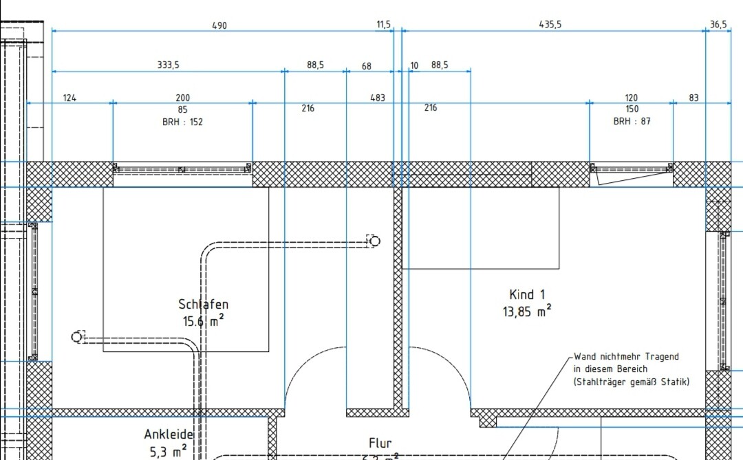

Ich bin noch am überlegen den Schallschutz zwischen Kind und Schlafen zu verbessern. Aktuell ist ja ja nur 11,5er Bims. Hat jemand einen Vorschlag? Vorsatzschale mit Luft, Akustikwolle und Rigips? 24er Bims? 2x 11,5 mit Luftspalt oder Wolle dazwischen?
17er Kalksandstein Wand
hegi___
21.06.20 10:02
Also Bims und Kalksandstein haben den selben Schallämmungswert 11, 5 ~ 52db
Mischmauerwerk Poroton & Kalksandstein soll glaube ich nicht so optimal sein.
