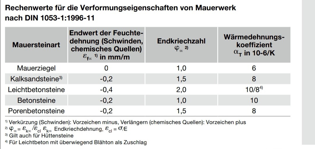

Ich glaube Ziegel und Kalksandstein ist keine gute Mischmauerwerk Kombination
Verformungseigenschaften von Mauerwerkarten nach DIN 1053-1 (Tabelle)
