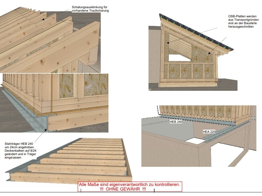

Es geht weiter mit einem Anbau von 17m2
Der Preis von 1200 Euro pro m2 wird natürlich auch wieder gehalten.
Moderne zweistöckige Hausfront mit Garage und Eingang in 3D-Visualisierung
Schematische Holzkonstruktion: Holzrahmen, OSB-Verkleidung und Dachaufbau.
