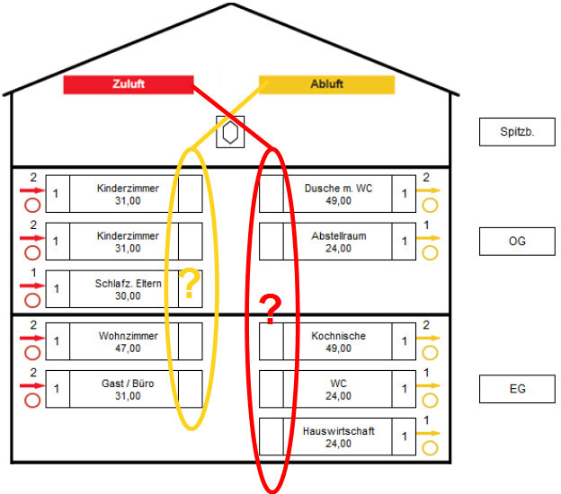

hegi___ schrieb:
Das mit der Lüftung habe ich aber nicht verstanden.
Genau das meinte ich ja:
Grundriss: Haus mit Zuluft/Abluft; linke Zimmer, rechte Kochnische, Dusche und WC.
hegi___
19.06.20 18:34
Ich verstehe es nicht...
Die Spalte ist leer und?
blackm88
19.06.20 20:08
Nicht jeder Raum hat zu und Abluft. Es gibt Überströmbereiche.
hegi___
19.06.20 23:51
Genau. In den Fluren wird übergeströmt.
Specki
20.06.20 07:03
Was eigentlich ja ganz normal ist, wenn es nicht allzu große Räume sind....
20.06.20 12:34
Flure klar. Aber im Wohnzimmer (und in sämtlichen Schlafräumen) soll die Abluft allein durch Türspalte abgehen ?
