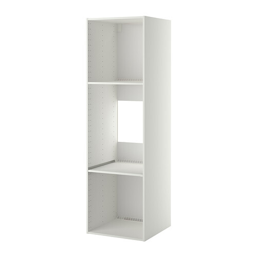

Hallo Ikea-Experte, Hallo Maxim,
da meine Frage sehr ähnlich gelagert ist, hoffe ich es ist ok, dass ich mich hier dranhänge.
Wir planen denselben Kühlschrank zu kaufen (Bosch KIS87AD40). Bei unserer Planung ist der Hochschrank jedoch das Modell 60x60x200, nicht 220 hoch.
Weißes, freistehendes Regal mit verstellbaren Böden, offen.
Metod
Korpus Hochschrank/Kühl-/Ofen, weiß
Über den Hochschrank sollen noch mal ein Oberschrank von 40cm Höhe kommen.
Mir fällt auch bei mehrmaligen Nachdenken nicht ein, warum das nicht auch passen sollte. Trotzdem wäre ich super dankbar, wenn ihr / gerne jemand anders das noch mal bestätigen könnte.

Geht.

ich verzweifle langsam an meiner Küche...
Wegen Familienzuwachs sind wir umgezogen, Metod kommt in 4 Wochen (ohne Geräte).
Dank des Forums konnte ich jetzt einen passenden Geschirrspüler finden, aber ich hänge bei der Kühl-/Gefrierkombi.
Bestellt ist der Korpus 60x60x220 cm, daher passt es hier in den Thread.
Gibt es etwas woran ich schnell erkenne was passt? Aus Preisgünden habe ich den KIV38X20 von Bosch oder den RKI 5182 EW von Gorenje im Auge (beide ca. 500€ inkl. Lieferung).
Schon mal vielen Dank.
Knallkörper29.09.17 19:25
Hat der Bosch ein "Sockelaggregat"? Dann passt er wohl nicht ohne weiteres in den IKEA Schrank.
Edit: Ein Sockelaggregat hat er nicht. Dann wäre noch zu klären, ob es die richtigen Fronten bei IKEA gibt. Sprich: Passt die Aufteilung in der Höhe?
Domy198429.09.17 21:51
Die Fronten sind Ringhult jeweils 60cm breit.
Untere Front ist 80 cm hoch, die obere 140 cm.
Knallkörper29.09.17 22:59
Dann ist die untere doch zu hoch, das Gefrierteil ist nur 57cm. Funktioniert nicht. Und insgesamt ist es auch zu viel, die obere Front ist dann 40cm länger als die Kühlschranktür. Du müsstest 60+120+40cm Fronten haben, wenn ich mich nicht irre.
