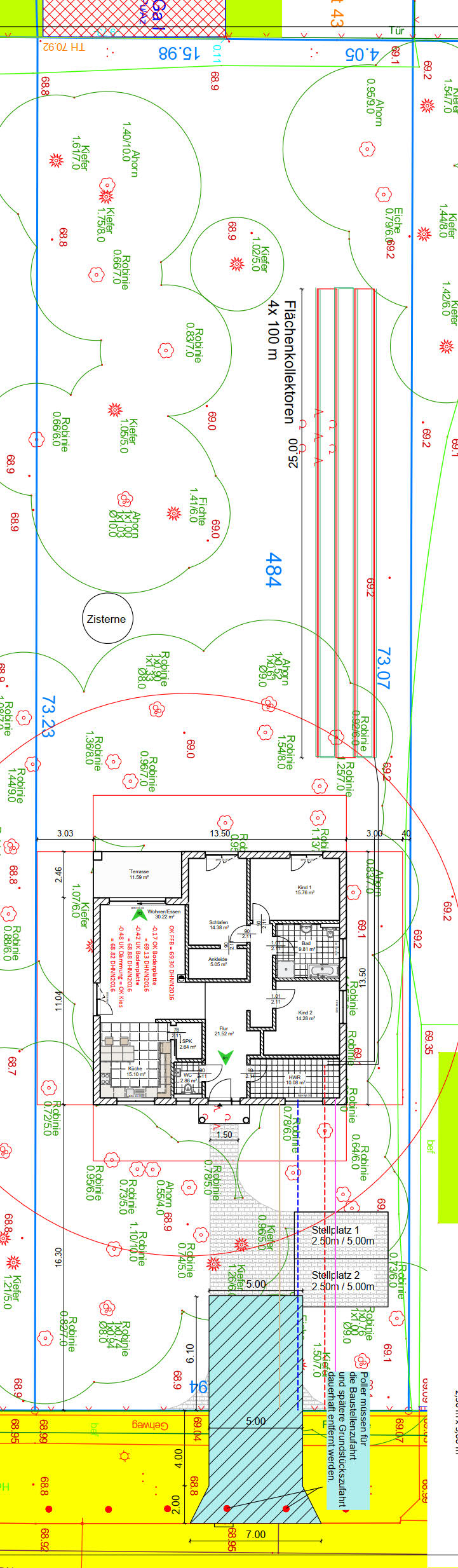

Kleines Update. Gestern gab es ein Vorort-Termin mit dem Erdbauer. Leider ist die Regenzisterne aufgrund der Lieferzeiten gestrichen. Die würde erst kommen wenn er mit den Arbeiten fertig ist. Somit müsste er nochmal mit dem Bagger kommen, was aber die Kosten erheblich erhöhen würde. Außerdem müsste für den gewünschten Platz die Baustrasse erweitert werden, somit würden wir von insgesamt ca. 10 t€ für die Zisterne sprechen. Gestrichen.
Baustraße wird aufgrunddessen dass das Haus soweit hinten gebaut wird ca. 5.000 € kosten (inkl. Abbau). Ferner haben wir uns darüber verständigt das der Boden mit gesiebten Mutterboden auf Straßenhöhe aufgefüllt wird. Natürlich wird dabei ein Gefälle entstehen der vom Haus wegführt. Kosten hierfür betragen 5.400 €. Ferner wird der Boden, der bei der Bodenplatte ausgehoben wird, entsorgt. Es gab schon erste Schätzungen (diese hängen auch von der Bodenqualität ab), wir verhandeln aber noch :cool:
Gestern habe ich auch ein Angebot für den Hausanschluss Trinkwasser und Abwasser, sowie Bauwasser erhalten. Geplant habe ich hierfür (inkl. Strom) 20.000 € (Haus wird 16m weit von der Straße gebaut). Das Angebot für Wasser/Abwasser beträgt 9.800 €. Somit bleiben für Strom noch über 10.000 €.
