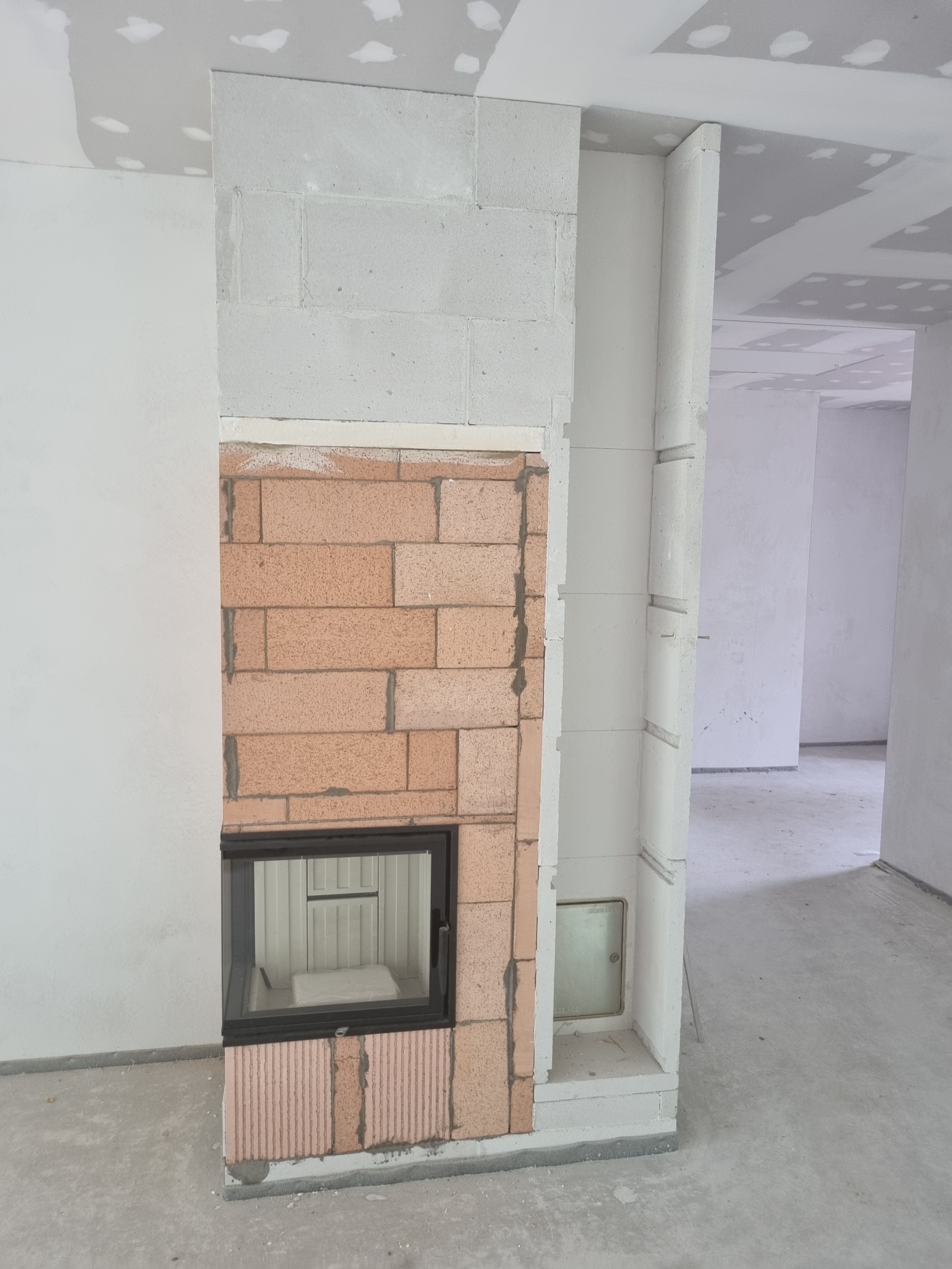

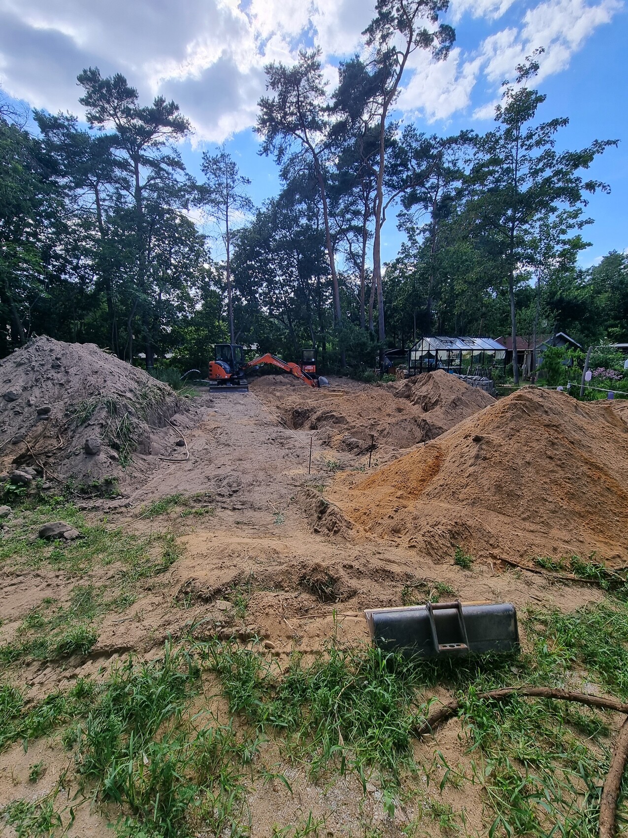

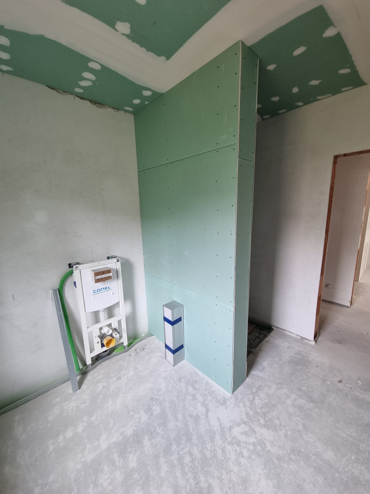

Der Trockenbau wurde abgeschlossen. Nächste Woche kommt der Fliesenleger und der Kamin wird endgültig fertiggestellt. Im Garten werden weiterhin fleissig die Flächenkollektoren verlegt. Auch die Entwaesserungsdrainage, sowie der Strom- und Wasseranschluss wird im Garten hergestellt.

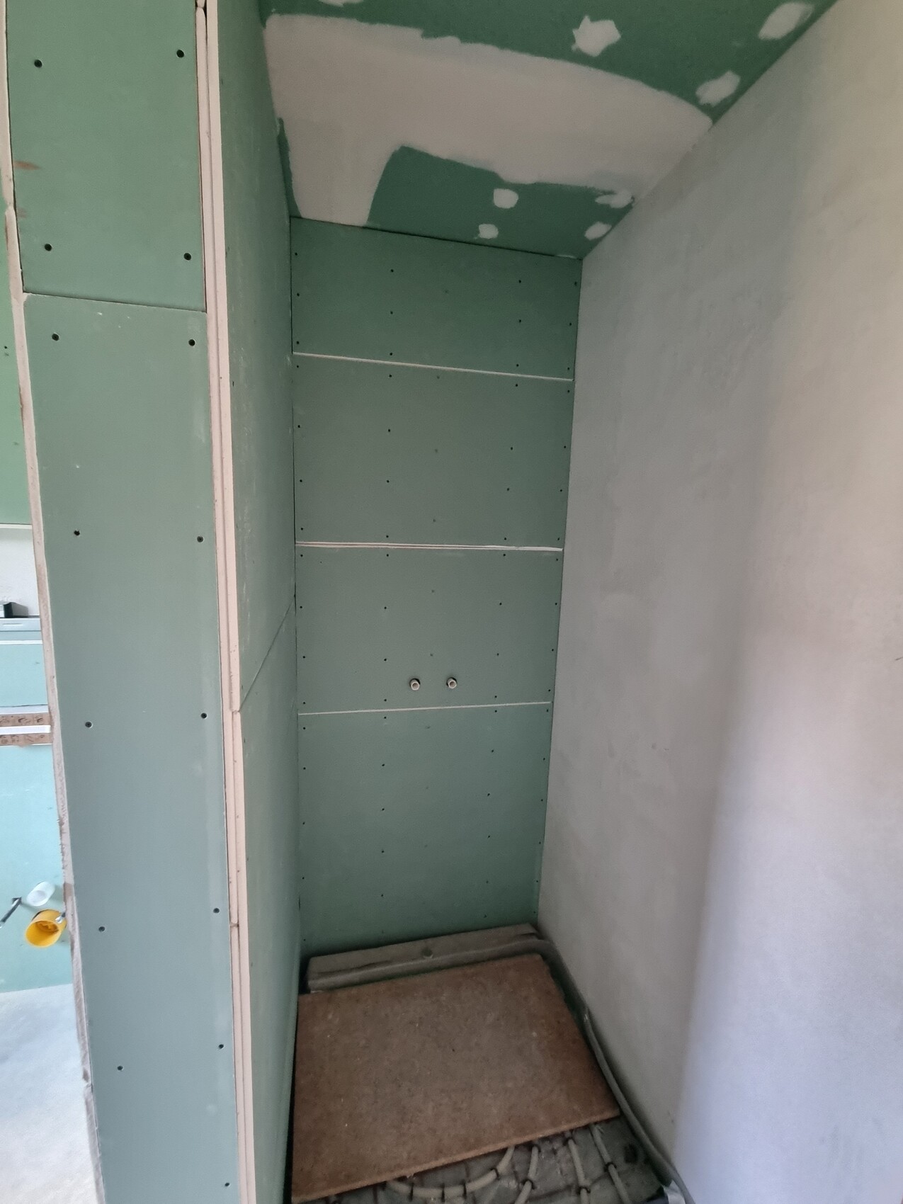

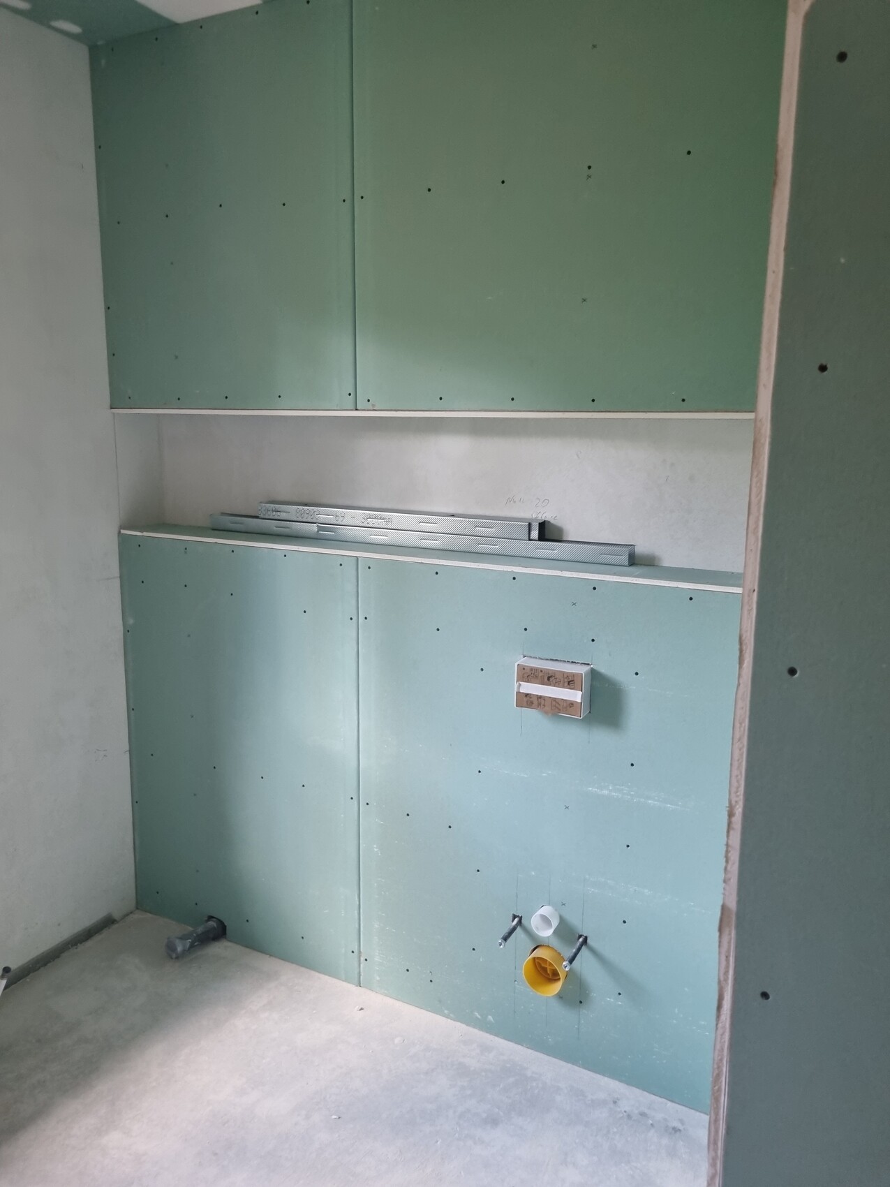

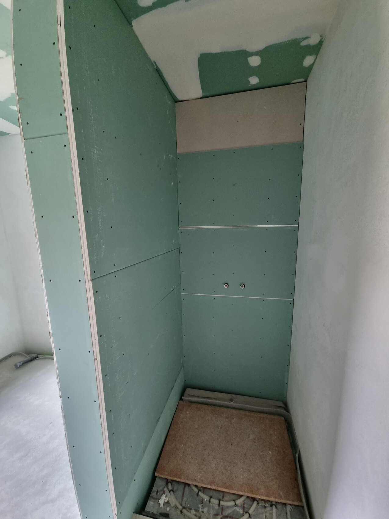

Reggert
Diese Lücke bei der Toilette ist eine Ablage nehme ich an?
In der Dusche liegen heizspiralen von der Fußbodenheizung oder? Bei uns wurde der komplette Bereich ausgelassen, Frage mich gerade warum

Ja, das wird eine beleuchtete Ablagefläche sein. Zwei weitere kommen noch. Eine direkt über der Badewanne und eine in die Duschabtrennung (Innenseite). Das macht aber der Fliesenleger. Und wieso die bei Euch ausgelassen wurden, weiss ich nicht :)
Warum der Fachmann Heizspiralen in der WalkIn-Dusche verlegt: damit bei kleineren Bädern die Heizung zum Wärmen des Raumes ausreicht. Oftmals reichen 7-8qm nicht, dann wird die Dusche mit bestückt, damit es reicht. Allerdings ist es meist auch Wunsch des Bauherrn, was dann aber kommuniziert werden muss. Denn oft ist in der Bauleistungsbeschreibung bzw Typenhaus „nur“ eine Duschtasse ohne Fußbodenheizung geplant. Wenn der Bauherr dann upgrated, dann muss man für sich alles durchdenken, auch den gefliesten Boden zb. Deshalb gibt es auch das Forum zur Hilfe ;)

Es gibt auch einen fachlichen Grund es sein zu lassen. bei begehbaren Duschen muss ja der Estrich mit Gefälle eingebaut werden. Dann wird dort formal oft die Mindestüberdeckung über den Heizungsrohren von üblicherweise 45mm nicht mehr erreicht.
Ich habe es bei mir drin, Estrich musste deshalb dort bauseits gemacht werden. Ob die Mindestüberdeckung eingehalten wurde, weiß ich nicht, ist mir auch egal.
AllThumbs
jepp, mit dem Argument wurde mein Wunsch nach Fußbodenheizung in der Dusche damals leider auch abgelehnt.
