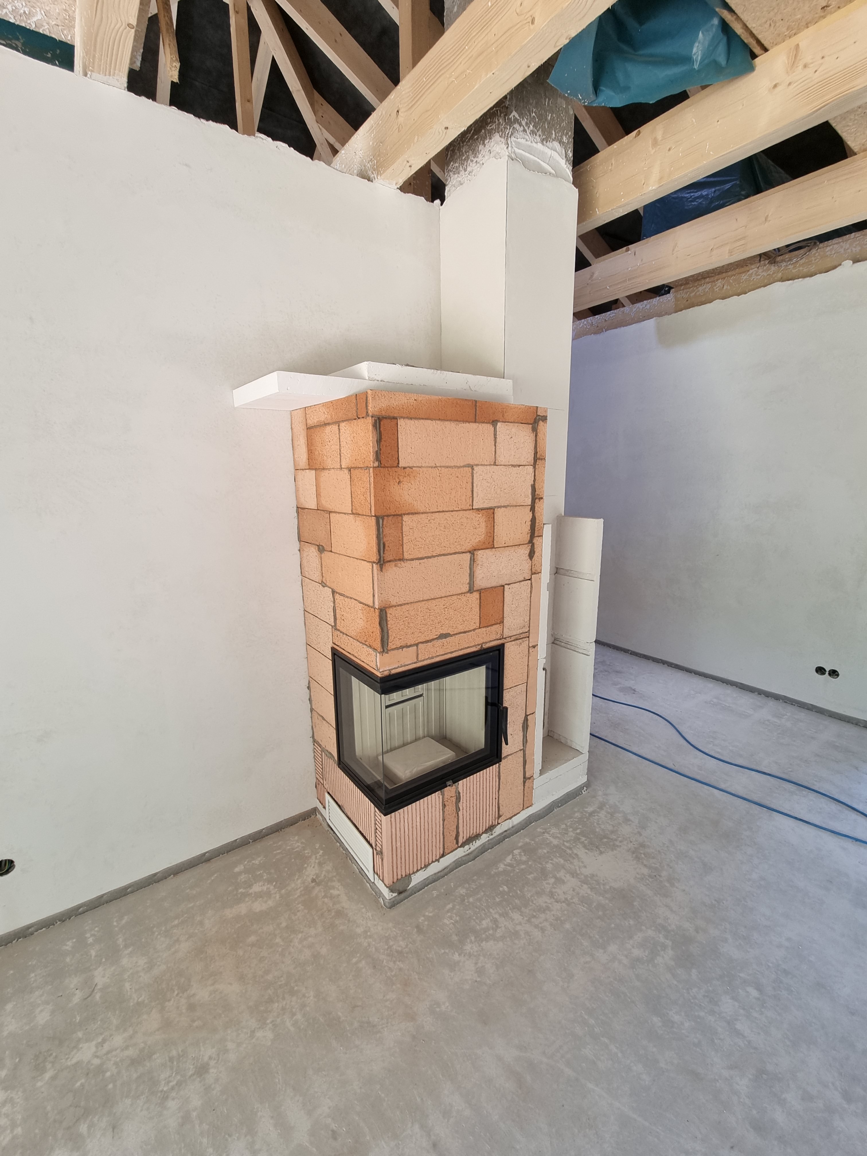

Wir haben am Wochenende zum ersten Mal ein Picknick gemacht. Und der Speicherkamin ist auch erstmal soweit fertig. Wenn die Decke eingezogen ist, geht es weiter.

Unfertiger Innenraum mit gemauertem Ziegelkamin, Glassfront und sichtbaren Holzbalken.
