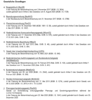

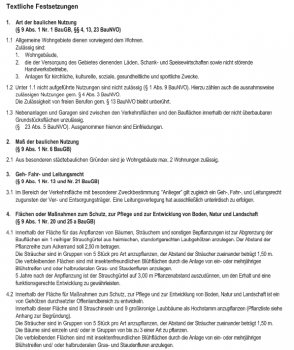

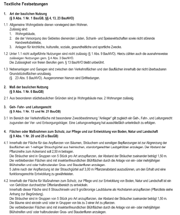

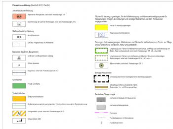

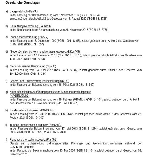

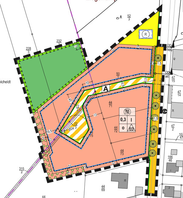

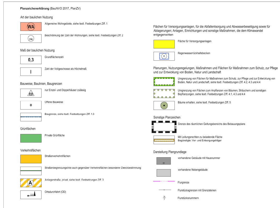

Ich wusste nicht, wie ich das ohne Link bereitstellen soll. Hier also Screenshots. Ich hoffe das ist okay.
Planzeichen-Erklärung BauNVO 2017: Legende der Planzeichen-Symbole.
Lageplan eines Baugebiets mit farbig markierten Zonen (grün/rosa), Straßen und Umgrenzungen.
Textliche Festsetzungen zur baulichen Nutzung, Maß der Nutzung, Geh- und Leitungsrecht.
Deutsches Verwaltungsdokument zu Gehölzpflanzungen, Flächenumgrenzung und Hinweisen.
Liste gesetzlicher Grundlagen: BauGB, BauNVO, PlanZV, NBauO, UVPG, BNatSchG, BImSchG
