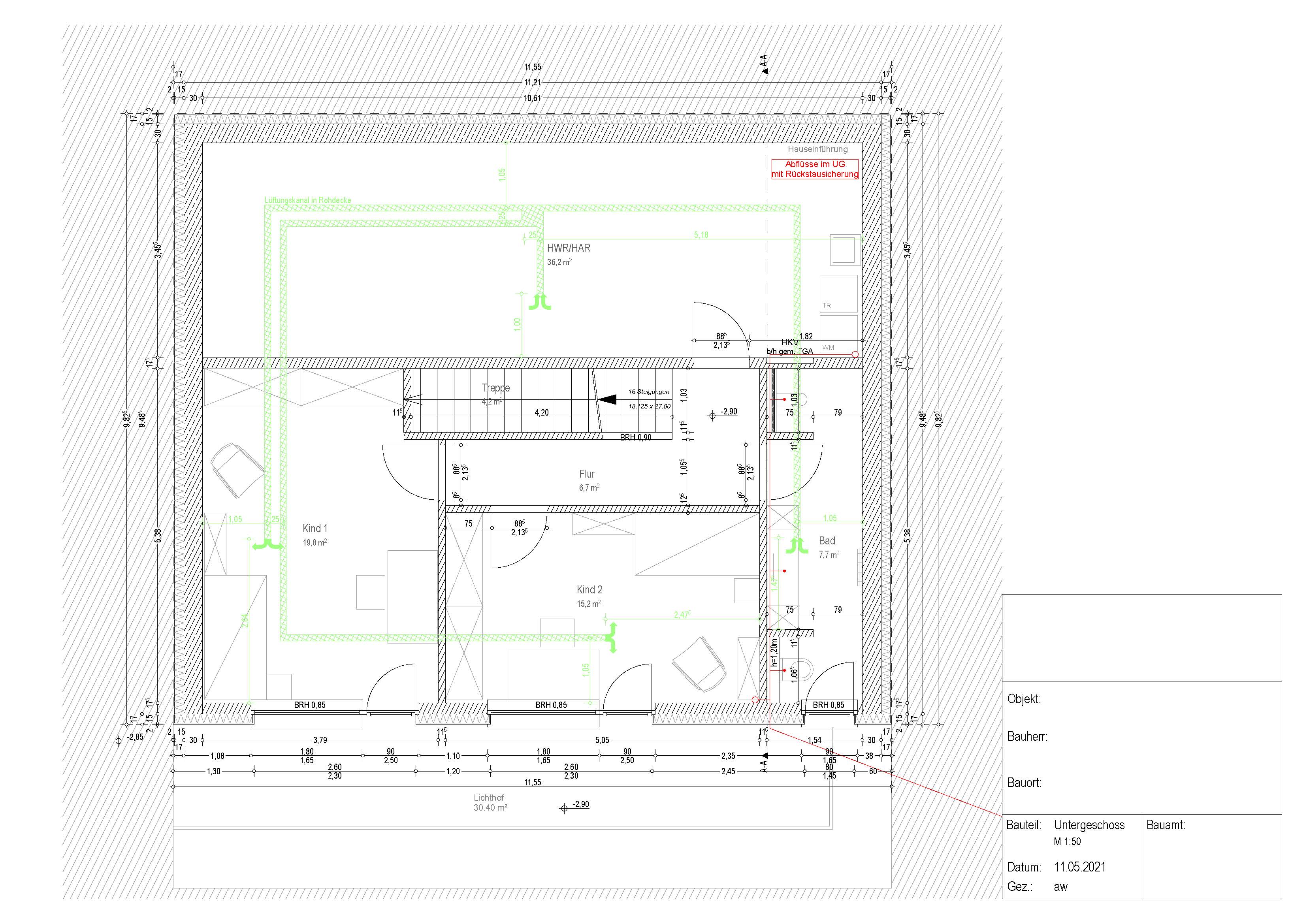

Wir haben mit dem Planungsbüro die weitere Zusammenarbeit vereinbart, dass die die Entwurfspläne für den Bauantrag erstellen und einreichen,die Ausschreibung der Gewerke übernehmen, die Bauleitung, etc.

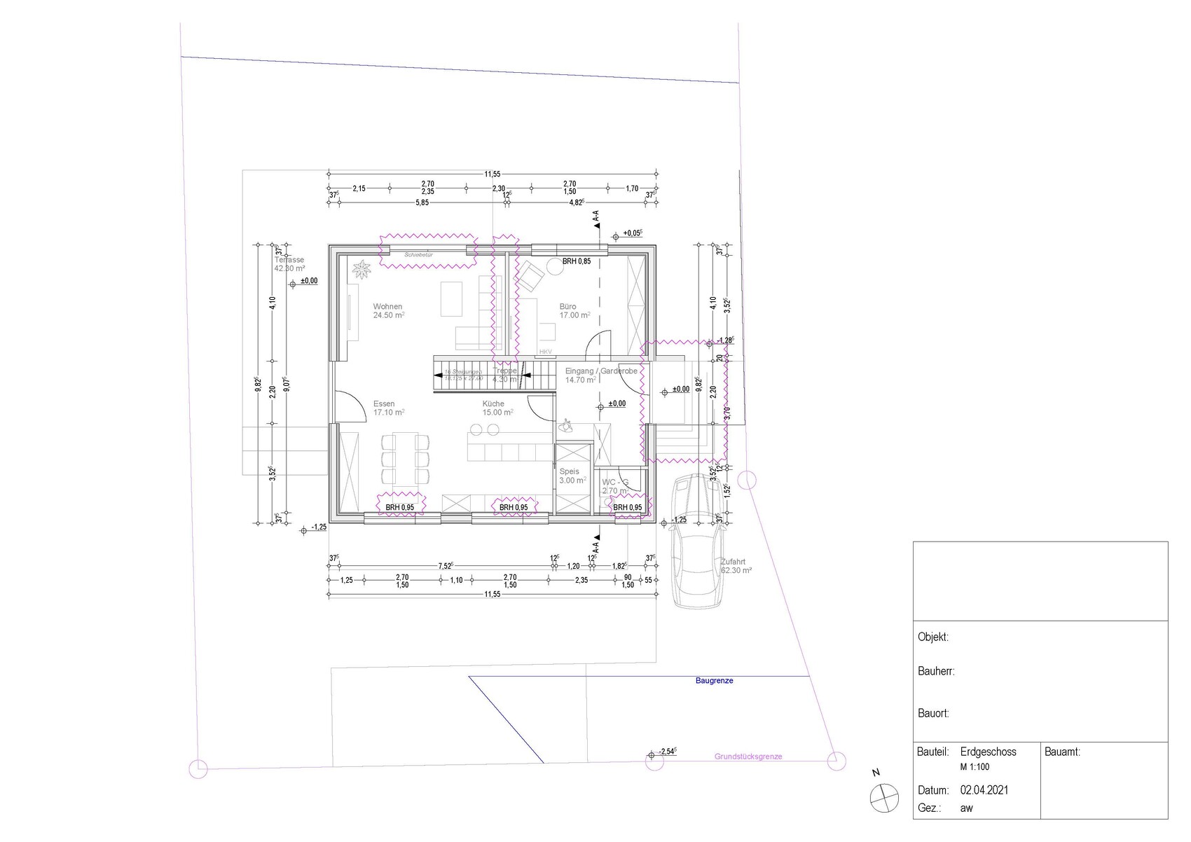

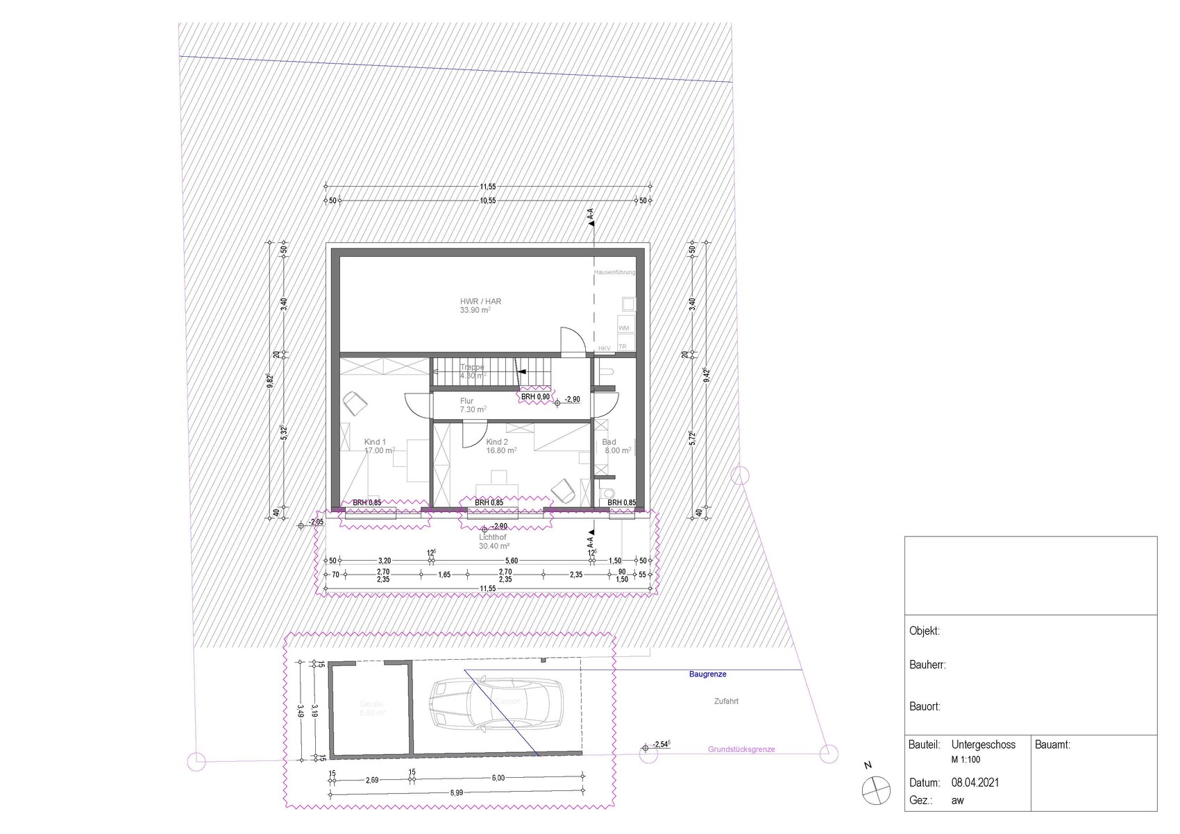

Wie sich die Raumgröße ändert zeigen die Bilder, die ich eingefügt habe! In den Emtwurfsplänen waren die Fenster der Südseite von EG und KG nicht plan! Anstatt jetzt aber das Fenster im EG um die entsprechenden 55cm nach links zu verschieben, hat der Architekt in der Ausführungsplanung das Fenster/Tür im KG um 55cm nach rechts verschoben!
Dadurch ist das mittlere Zimmer im KG kleiner geworden und das andere Zimmer größer mit einem Versatz durch die Treppe, der so auch nicht geplant war! Ich hoffe man kann das auf dem Bildern erkennen !!
Warum der Architekt nicht einfach das Fenster im EG um die entsprechenden cm nach links verschoben hat, was keinerlei räumliche Änderungen nach sich gezogen hätte, weiß ich aktuell noch nicht, da eine Antwort noch aussteht!

Werde euch auf dem Laufenden halten was als Antwort kommt! Mit reicht nicht meinte ich die 1.000€ für einen möglichen Rückbau! Das wird etwas mehr werden… ‍♂
Die 1000€ sind ja auch nicht für einen etwaige Rückbau, der unverhältnismäßig ist, sondern das „Schmerzensgeld“ für die falsch stehende Wand. Siehe:
Ein vollständiger Rückbau ist nicht verhältnismäßig. Man einigt sich und versucht, ein Gimmick beim GU rauszuschlagen.
Änderungen nach den Bauantragsplänen hätten Tekturen bedurft.
Das ist schlicht falsch. Verschobenes Fenster, verschobene Innenwand, ist für die Baugenehmigung irrelevant.
Man möge bitte auch Berücksichtigen, dass für den Bauantrag noch gar keine Ausführungsplanung (1:50) vorliegt.
Bin gespannt was das Planungsbüro anbietet.

Stimmt hatte ich falsch verstanden mit den 1.000€! Was wäre denn ein adäquates Angebot was man annehmen sollte, falls was angeboten wird? Hat schon jemand so etwas mitgemacht?
Myrna_Loy
Versteh ich die Zeichnung richtig, dass es in beiden Zimmern eine Tür und ein Fenster nach außen gibt und vorher in dem einen Kinderzimmer nur ein Fenster geplant war?
hanghaus2000
hanghaus2000
War es eine Bedingung im Vertrag gleich grosse KZ zu bekommen?
Die Aenderung hat doch architektonische Gruende. Sieht einfach Blödsinn aus wenn die Linien von den Fenstern sich oben und unten nicht treffen. ;) Das haette man aber bei den Ansichten sehen muessen. Zeig uns die doch mal vom Bauantrag.
