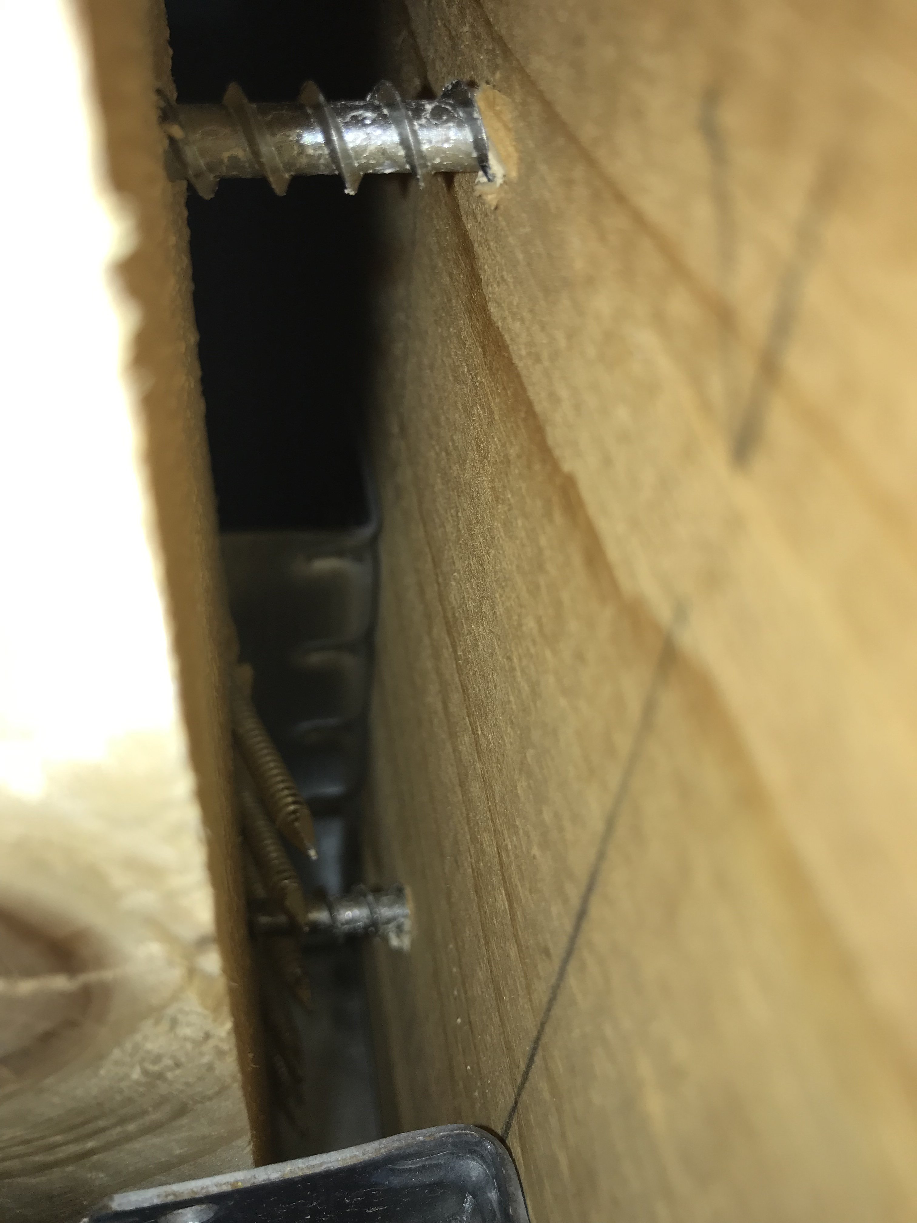

Was mich wundert, da ist schon das Dach drauf und jetzt fällt dir auf, daß im KG was anders gebaut wurde. Bist du soweit weg von der Baustelle, daß du da nicht täglich oder zumindest regelmäßig kontrollieren kannst?
Dann wäre ein unabhängiger Baubegleiter von Anfang an zumindest für mich wichtig gewesen. Aber das Kind ist ja schon in den Brunnen gefallen.
Auf jeden Fall gut, daß Du jetzt einen Sachverständigen hinzugezogen hast! Da scheint ja einiges zusammen zu kommen.

Externe Baubegleiter sind nicht wichtig, die sind Pflicht auf jeder Baustelle bei der der Bauherr nicht vom Fach kommt.

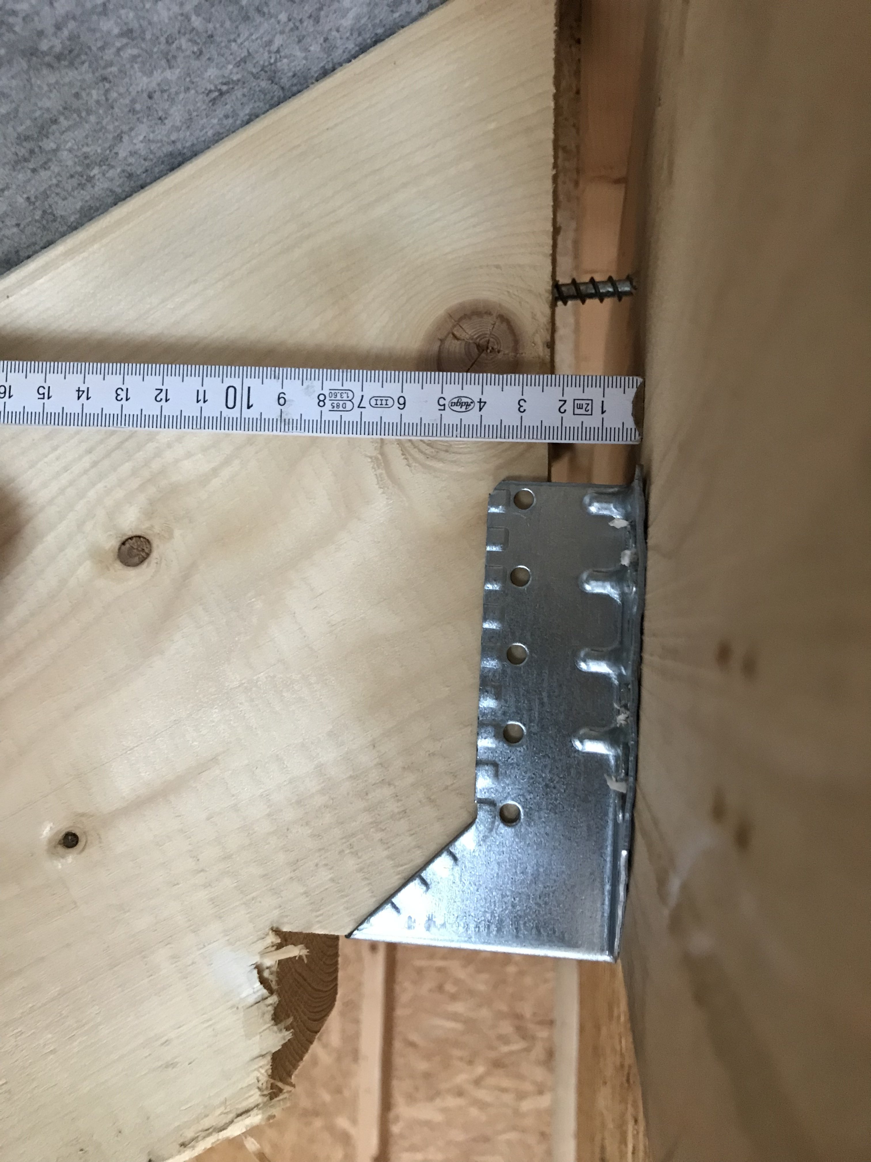

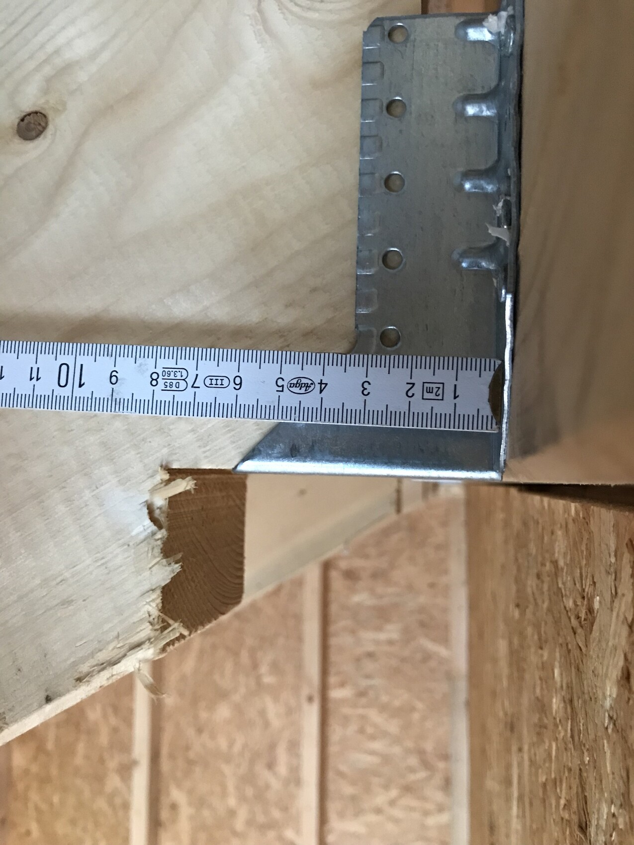

Entschuldigt meine Schreibweise! Mir ist es tatsächlich erst aufgefallen als der Holzrahmenbau draufstand ‍♂ … aber das Planungsbüro hat den Fehler zugegeben die Pläne ohne Absprache abgeändert zu haben.
Leider gibt es jetzt das weitaus größere Problem mit dem Pultdachanschluss. Laut Gutachter ist das mangelhaft und dringend zu sichern! Das Dach ist schon einige Wochen drauf und mein Bauleiter hat es als in Ordnung abgesegnet! Selbst der Zimmerer hat bei erste Kontaktaufnahme gesagt, das sei so konstruktiv in Ordnung .
Ich hänge die Bilder mal an. Bei jedem Sparren sind die Abstände zur Fette mindestens 2cm. Und bei zwei von fünf die ich ohne Probleme prüfen konnte sind die Nägel so wie auf den Bildern eingeschlagen. Was sagt ihr dazu?
