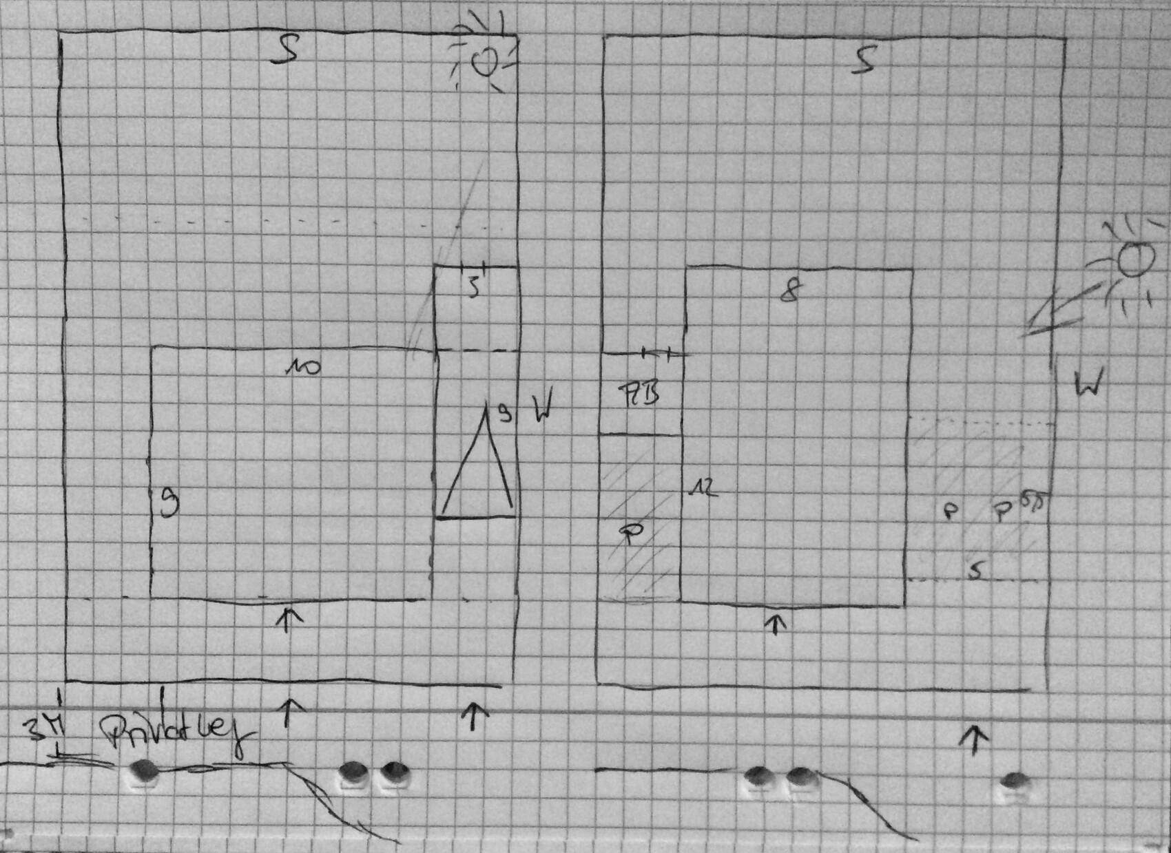

ᐅ auf welchen dieser Grundrisse können wir weiter aufbauen?

5m Carport - passen da 2 Autos drunter? Wir haben 6,15m - das ist angenehm. Aber weniger?
Wofür ich dann doch Verständnis hätte, ist der Platzbedarf in der Garage bei 2 Kindern. Allein 4 Fahrräder sind bestimmt nötig.
Die 12x8 klingen für mich dennoch wesentlich besser als 10x9. Ein Golfplatz wird das hinten so oder so niemals.
ypg06.12.18 13:47
kaho674 schrieb:
5m Carport - passen da 2 Autos drunter?Natürlich ist das eng. Aber ein Stellplatz vorm Supermarkt oder vorm Mehrfamilienhaus misst 2,25.
Und wie ich den TE verstanden habe, gibt es nur ein Auto bzw mal hin und wieder ein Besucherauto.
Auf jeden Fall zieht der TE die 9 Meter-Garage, um vorn auch vor der Garage parken zu können.
Das Problem würde es aber mit einem Carport gar nicht geben
Und ein Notstellplatz würde es ja auch im Osten geben. Mittig des Haus könnte man im Osten einen Abstellraum in Fertigbauweise stellen. 3 x 3 Meter...
Und mal ehrlich: lieber 5 Meter für 2 und einen tollen Grundriss und Luft im Westen als 3 Meter für 1, Kompromisse im Grundriss und kein Westen

Ich will mir jetzt unmöglich noch mal den gesamten Eingangspost geben. Steht da irgendwo das Budget?
ypg06.12.18 15:18
Nein.
9 x 10 ohne Schnörkel und Kamin. inkl. Fertiggarage. Mehr ist nicht.
