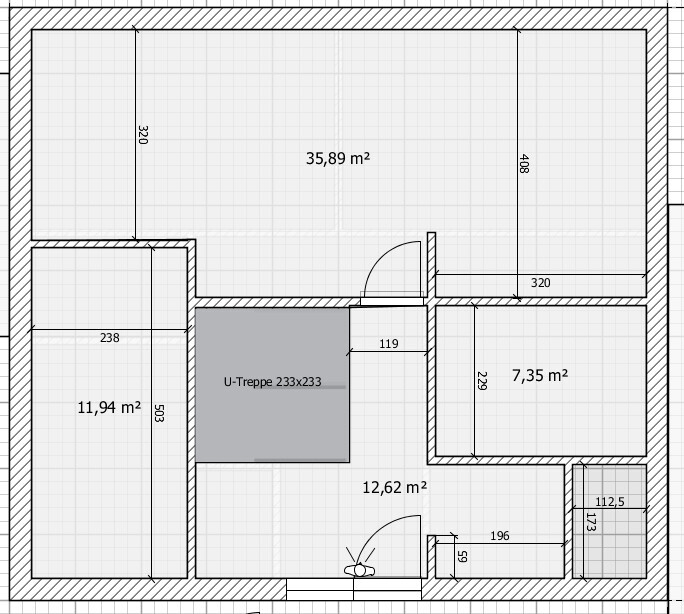

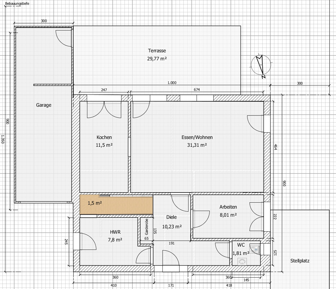

Wenn das Haus 10 Meter breit ist, dann kann man die Bereiche Kochen/Essen/Wohnen entweder auf diese Breite, also eigentlich nur 9,30 Meter verteilen und diesen Bereich tiefer machen. Oder aber nutzt einen L-Raum uns lässt den Bereich der in den Hintergrund soll um die Ecke verschwinden. Hierbei hätte man dann die 9,30 Meter zum Garten für 2 Bereiche, dafür nicht ganz so tief.

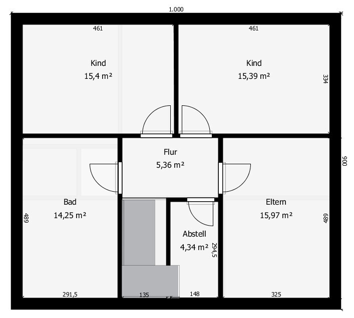

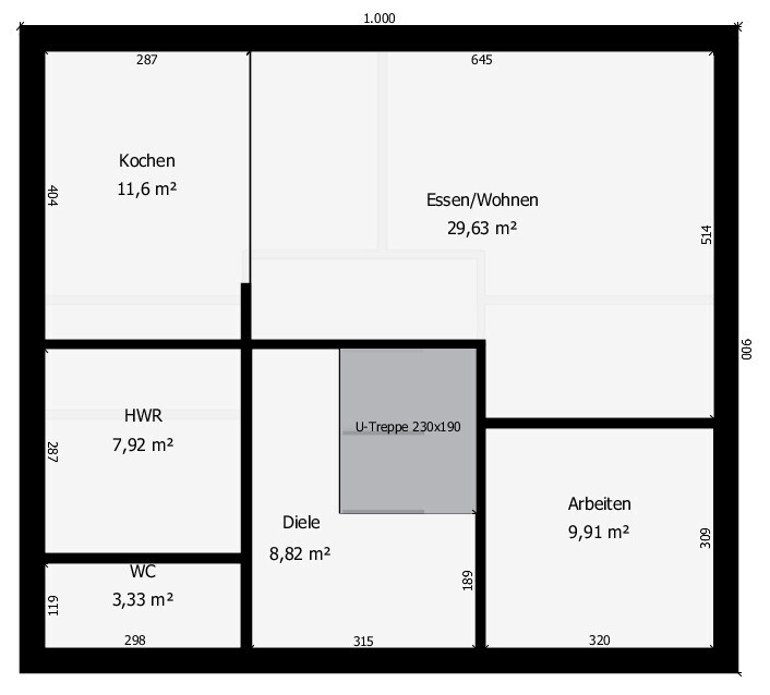

Was ist denn eigentlich mit dem 3. Grundriss aus dem Eingangsthread?
Grundriss: Garage, Terrasse, Kochen, Essen/Wohnen, Diele, HWR, Arbeiten, WC, Stellplatz.
Grundriss eines Hauses: zwei Kinderzimmer, Elternzimmer, Flur, Abstellraum, Bad.
Vielleicht zieht man das Arbeitszimmer noch etwas hoch, damit der Bereich vorm WC etwas größer wird. Die Wand zwischen Küchen und Wohnzimmer könnte auch weg oder zum Garten hin halbhoch werden. Im Flur oben gehört natürlich noch ein Fenster. Den Flur oben könnte man auch noch etwas breiter machen, falls dieser zu eng sein sollte. Dann würden die eigentlich zu großen Kinderzimmer etwas kleiner werden.

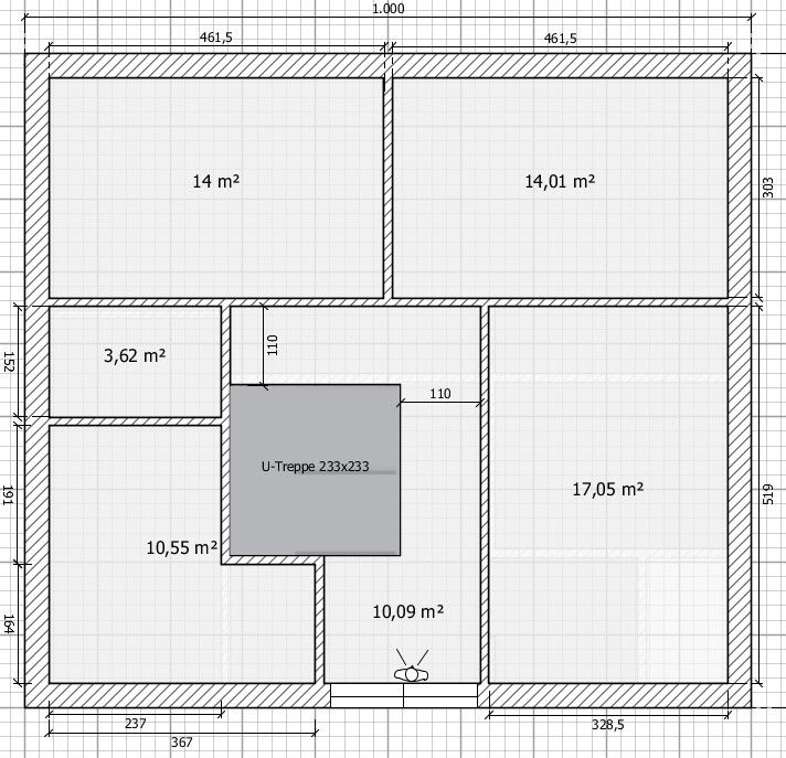

Und dann hätte ich hier noch einen Grundriss (ohne Fenster und Türen), aufbauend auf dem Danwood P 151.3.
Grundriss eines Wohnhauses: Mehrere Räume, zentrale U-Treppe, beschriftete Flächengrößen.
Grundriss eines Gebäudes: mehrere rechteckige Räume um eine zentrale U-Treppe, Größenangaben in m²
Kann sein, dass die U-Treppe etwas zu groß ist. Die Treppe könnte man vielleicht auch noch etwas nach unten ziehen. Der Antritt wäre noch offen. Angedacht hätte ich diesen vor der Tür zum Wohnzimmer, so dass der Bereich unter der Treppe rechts unten begehbar wäre.

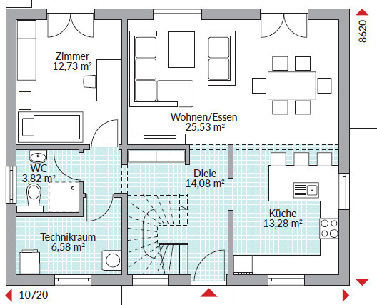

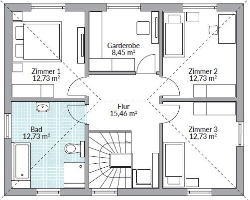

Des Weiteren hätte ich noch den Park 151W von Danwood. Vielleicht kann auf diesem auch aufbauen?
Grundriss eines Hauses: Wohnen/Essen, Küche, Diele, Zimmer, WC, Technikraum
Grundriss einer Etage mit drei Zimmern, Bad, Flur, Garderobe und Treppenhaus.

Ist ja auch ne offene Holztreppe
Stimmt. Nun stelle Dir aber mal vor, dass die Betontreppe weiß gestrichen ist und gerade aus die Tür eine Glastür ist und links in der Wand der garderobenschrank mit Schiebetüren eingelassen ist.

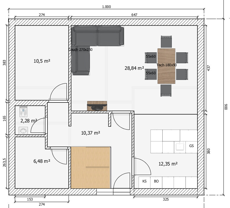

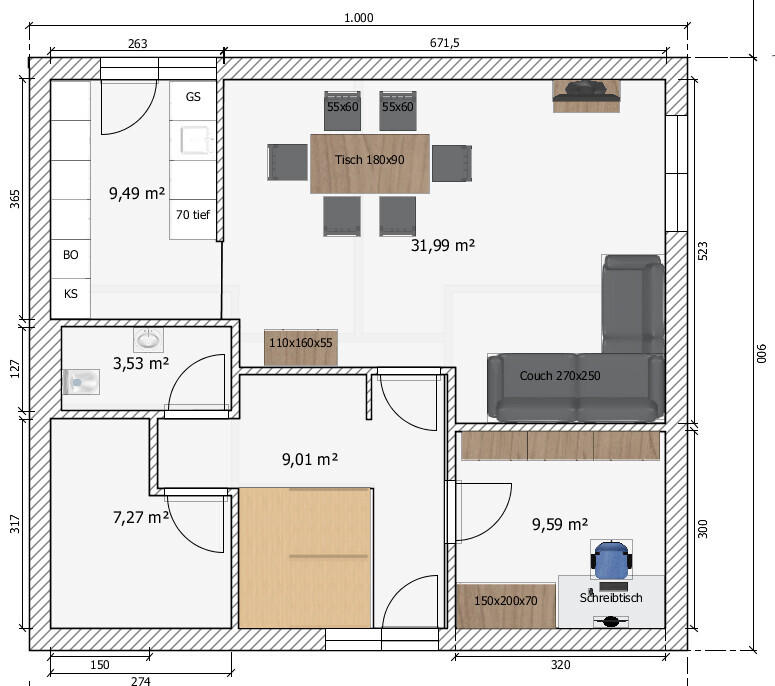

Beim Danwood sind die Zimmer sehr klein.
Wenn dir die Größe der Schlafräume reicht, würde ich das Büro ins OG nehmen und das Zimmer unten dem Wohnzimmer zuschlagen.
Dein Wohn-Essbereich ist so klein wie in meiner alten Wohnung. Das war zu zweit schon eng, zu dritt eine Katastrophe und zu 4 würde ich Platzangst bekommen.

StanSch schrieb:
Stimmt. Nun stelle Dir aber mal vor, dass die Betontreppe weiß gestrichen ist und gerade aus die Tür eine Glastür ist und links in der Wand der Garderobenschrank mit Schiebetüren eingelassen ist.
Dann schau ich gegen eine weiße Wand, nämlich die Unterseite der Treppe. Transparenz geht anders

Hier mal der angepasste Danwood 151W:
Einmal Arbeitszimmer zum Garten:
Grundriss eines Wohnhauses: Wohnzimmer mit Sofa, Esstisch, Küche, Bad, Flur, m²-Angaben.
Und einmal die Küche zum Garten:
Grundriss eines Apartments: Wohnzimmer mit Esstisch und Sofa, Küche, Bad, Büro und Flur.

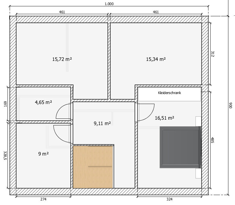

Oben geht es sicherlich noch ein wenig geordneter:
Grundriss einer Wohnung: zwei große Räume oben, mehrere Nebenräume, Kleiderschrank und Bett

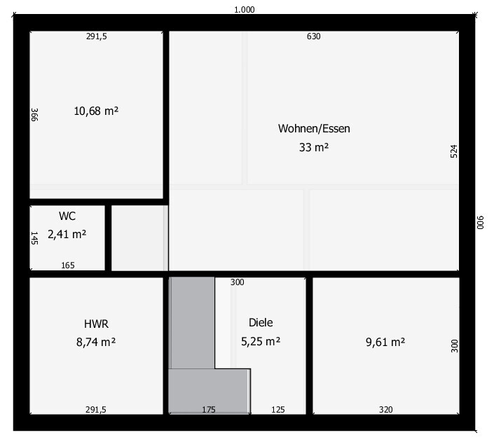

Dann aufbauend auf dem Solution 151:
Grundriss: Wohnzimmer/Essen 33 m², Diele 5,25 m², HWR 8,74 m², WC 2,41 m², weitere Räume.
Grundriss: Flur Mitte; 2 Kind-Zimmer oben; Eltern rechts unten; Bad links unten; Abstell unten.

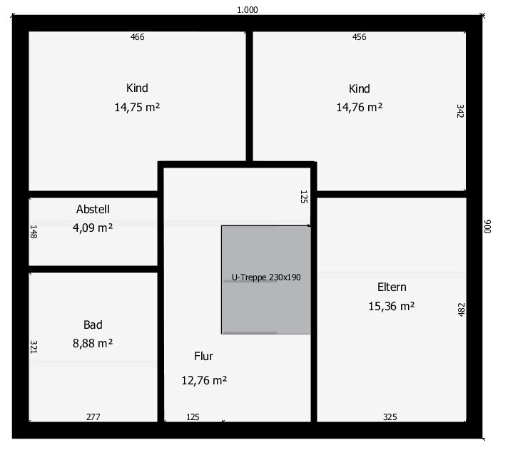

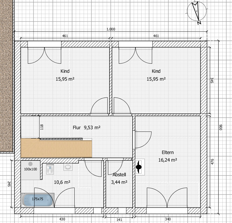

Und noch eine Variante der Stadtvilla 138 von HC mit einer U-Treppe, wobei der Flur im OG schon unglaublich groß ist:
Grundriss eines Hauses mit Küchen, Essen/Wohnen, Diele, HWR, WC, Arbeiten und U-Treppe.
Grundriss eines Hauses mit zwei Kinderzimmer, Elternzimmer, Bad, Flur, Abstellraum und U-Treppe
Aber mittlerweile glaube ich, man kann hier noch so viel Ideen posten, es wird immer etwas zu nörgeln geben und wenn es nur die grundsätzliche Nicht-Affinität zu Designaspekten ist .
