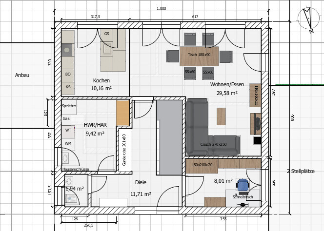

Hier noch einmal meine Fragen und weitere.
EG:
  • Ist der TV-Bereich groß genug oder sollten man diesen um x cm tiefer machen (dementsprechend die Treppe schieben)?
  • Die Diele ist insgesamt 2,35 m breit. Die Treppe ist 1 m breit (im OG plus 0,2 m Austritt). Sollte man die Breite so lassen oder ggf. etwas schmaler machen?
  • Die Tür von der Diele zum Wohn-/Esszimmer in den Raum oder in die Diele aufgehen lassen?
  • Wie sieht die Treppe bzw. die Diele einladender aus?
    • Treppe so lassen
      • Was macht man mit der Fläche unter der Treppe?
        • Offen lassen?
        • Abstellraum (von wo aus zugänglich)?
        • Auf die andere Seite packen, also zum Hauswirtschaftsraum gewandt?
        • Einbauschränke für die Garderobe?
    • Treppe um 180° drehen
      • Hierdurch könnte der Eingangsbereich größer werden oder Einbauschränke für die Garderobe
  • Der Hauswirtschaftsraum ist recht groß und lädt vielleicht das ein oder andere Gewerk ein sich auszutoben .
    • Vielleicht dort vom Flur aus die Garderobe einbuchten?
      • Im Gegenzug die Fläche vorm WC öffnen und ggf. den Hauswirtschaftsraum um ca. 25 cm nach planunten verlängern.
  • Wie breit sollten die Türen zum Hauswirtschaftsraum und WC sein?
    • Reichen 73,5er-Türen aus oder auch 86er-Türen?

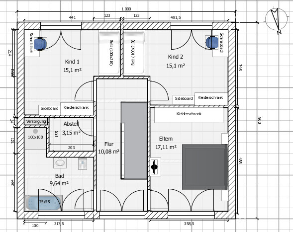

OG:
  • Den Bereich vor den Kinderzimmern so lassen oder die Tür von Kind 2 weiter nach planlinks schieben, also bündig zum Treppenaustritt?
  • Der Abstellraum etwas schmaler machen, so das auf der einen Seite 50 oder 60 cm breite Regale passen.
    • Die Dusche wird etwas weiter in Richtung Kind verlängert, jedoch mit einem Zwischenraum, z.B. für Technik usw.
  • Wie breit sollte die Tür zum Abstellraum sein?
    • Reicht eine 73,5er-Tür aus oder auch eine 86er-Tür?
  • Die Tür zum Bad (und dementsprechend zum Schlafzimmer) 40-45 cm hochschieben, so dass dahinter noch Schränke passen? Oder reicht der Platz zwischen Badewanne und Dusche aus um dort 1-2 schmale Schränke hinzustellen?
  • Wenn die Treppe so bleibt: einen Überstand machen?
Noch einmal vielen lieben Dank an für deine Grundrisse und freundlichen und sachlichen Antworten.
Ich versuche das Haus mal parallel entsprechend nachzuzeichnen, inkl. Möblierung.

So, hier der gespiegelte Grundriss mit leichten Anpassungen.
Vielleicht bekomme ich ja noch ein wenig Feedback .
Grundriss eines Hauses: Küche, Wohn-/Essbereich, Diele, HWR, Büro, Bad, Abstellräume.
Grundriss eines Hauses mit zwei Kinderzimmern, Elternzimmer, Bad und Flur.
