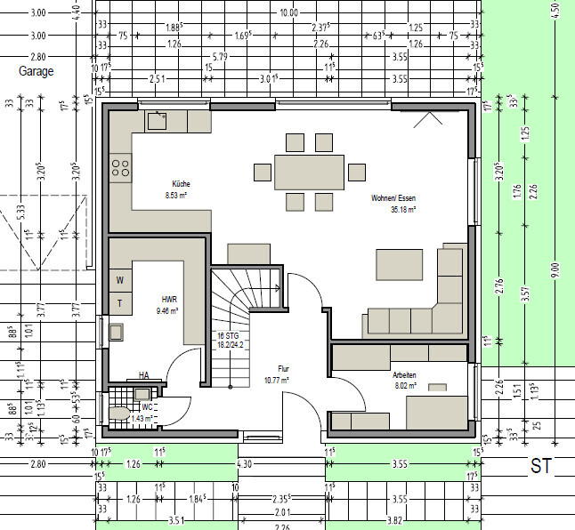

Was ist den nun der letzte Stand des Architekten und was gefällt Euch bzw. was nicht?

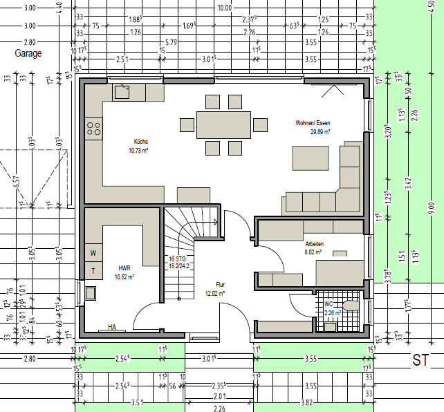

Leider haben wir nur diesen neuen Grundriss bekommen. Der gespiegelte Grundriss aus dem 1. Beitrag kommt noch. Da wollte der Architekt auch noch probieren die Küche und TV-Ecke zu tauschen.
Dieser ist mit 16 Stufen! OK, da bekommt man die Option eine Stufe im Antritt oder Austritt wegzunehmen .

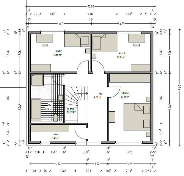

EG in 2 verschiedenen Varianten. In der ersten ist das WC was klein und irgendwie finde ich keinen Platz für die Garderobe (Einbauschrank). In der 2. Variante scheint mir die Garderobe etwas zu schmal zu sein. Oben der Abstellraum dürfte wohl etwas zu schmal sein.
Grundriss eines Hauses mit Garage, Küche, Wohn-/Esszimmer, Flur, Arbeitszimmer und HWR.
Grundriss eines Hauses: Küche, Wohnen/Essen, Arbeitszimmer, Flur, HWR, WC, Treppe.
Grundriss eines Hauses mit Flur, Schlafen, zwei Kinderzimmern, Bad, Abstellraum und Treppenhaus.

Schon mal ein was vom Blower Door Test gehört? Ist eine Luftdichtigkeitsprüfung. Neubauten mit Kontrollierte-Wohnraumlüftung müssen einen Wert von Max 1,5 haben, Altbauten haben oft 3-6 oder schlechter. Da zieht es nur noch, wenn eine Tür oder ein Fenster offen ist.
Wenn deine Frau extrem Geräuschempfindlich ist, würde ich die Diele abtrennen und auf eine richtig gute Trittschalldämmung achten. Nutzt nichts die Türe, wenn man meint oben läuft eine Elefantenherde durch die Zimmer
Ich würde Variante 2 nehmen, wenn ihr mit dem Wohn, Essbereich zurecht kommt. Mir persönlich würde Schrankfläche fehlen.
Das OG
Im Bad fehlt mir das 2. Waschbecken und der Abstellraum ist wirklich sehr schmal.
Dafür ist im Bad kein Platz für einen Schrank.
Der Flur ist groß im Vergleich zu den anderen Zimmern.
Weiß nicht ob Kaho eine Idee hat. Vielleicht doch das Arbeitszimmer nach oben?
