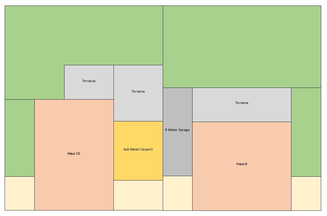

Dieses Angebot für 450 Riesen - für wie viel Grundflächen-qm ist das gedacht? Genau die 9x10? Man könnte also z.B. auch 11,25 x 8 machen?
StanSch07.12.18 09:35
kaho674 schrieb:
Die Terrasse kommt so oder so in den Süden. Niemals...
Bei der Idee von würde es in etwa so aussehen.
Und dann ist doch ein Teil der Eck-Terrasse zwischen Garage von Haus 9 und dem eigenen Haus. Und die Garage von Haus 10 könnte in der Theorie noch weiter geschoben werden. Zudem ist die Ecke auch nicht sehr tief, wenn dort noch ein Carport oder Garage davor kommen soll. Das EG-Fenster auf der West-Seite müsste dann doch im Bereich der West-Terrasse sein. Ein Fenster unter einem Carport bringt doch nur bedingt etwas, oder?
Bei einem 10x9 m Haus wäre die Grünfläche hinter der Terrasse tiefer als bei einem 8x11,25 m Haus. Das Grundstück ist halt leider mit ca. 23,8 m nicht sonderlich tief.
So hab ich es immer verstanden. Der Preis bezog sich auf die Grundfläche.
Lageplan: Haus 10 links, Haus 9 rechts, Carport 6x5 m, Garage 9 m, Terrassen, Garten.

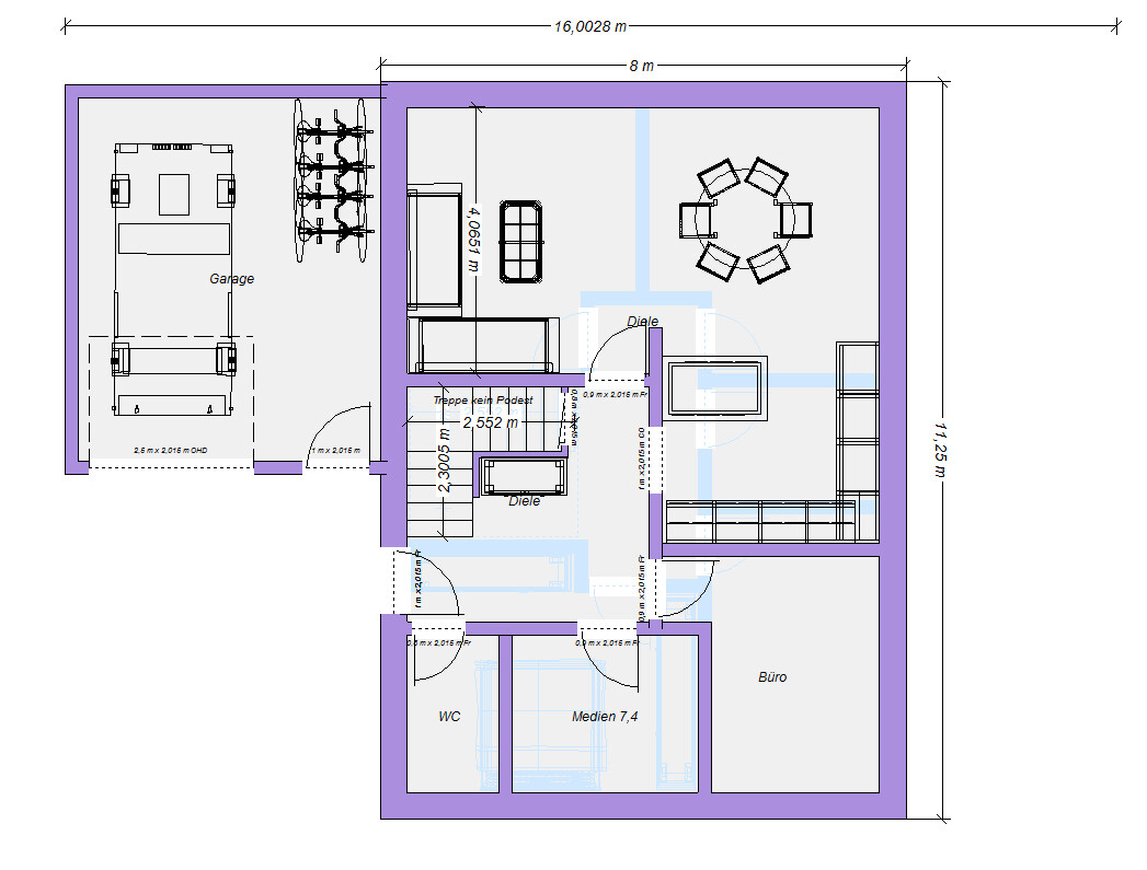

haydee07.12.18 09:44
Ich meinte dem vom Architekten.
Deiner mit dem fast quadratischen Wohn-Essraum ist extrem schwer zu möblieren.
Geräte/Abstellraum + Carport würde ich bevorzugen. Wenn die Fahrräder in die Garage kommen, steht die auch den ganzen Tag offen. Kinder machen die nicht auf und zu

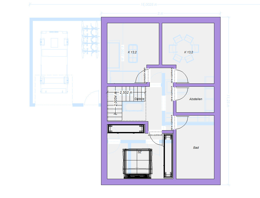

kaho67407.12.18 09:56
Dieses ganze Terrassengefasel halte ich für gequirlte Schifferscheiße. Wo Du Deine Terrasse hin machen willst, kannst Du doch entscheiden, wie Du lustig bist. Niemand zwingt Dich, eine Eckterrasse zu machen. Und der 1m mehr im Garten bringt Dir dort sehr wenig. Im Haus ist der Gewinn aber möglicherweise riesig.
Hier mal ein Beispiel mit der 8m Breite und 5m Garage. Da passen die Fahrräder und weiterer Schlamm sehr gut mit rein. Das Haus kann die Westsonne rein lassen und die Terrasse kommt natürlich in den Süden.
Fenster spar ich mir mal für die Skizze.
Grundriss eines Hauses: Bad, Abstellen, Schlafzimmer, Galerie und Essbereich; Außengarage mit Auto.
Grundriss eines Hauses: Garage mit Auto, Wohnzimmer offen, Esstisch, Büro, Medienraum, WC, Treppe.
