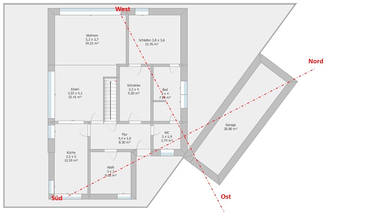

ich melde mich schon zurück. Habe ein wenig recherchiert und mir das Programm RoomSketcher heruntergeladen.
Vom Grundsatz habe ich den alten Grundriss belassen, allerdings ist der Erker nun vor das Haus gerutscht und dort kommen nun Küche und Hauswirtschaftsraum unter.
Die Garage ist nun auf die rechte Seite in den Norden gewandert (Maße 9 x 3) und das Wohn-Esszimmer in den Süden.
Was aus meiner Sicht bis jetzt zumindest problematisch ist, ist das fehlende Fenster im Flur
Ich bin gespannt auf eure Kommentare
Grundriss EG
2D Grundriss eines Hauses mit Zimmern wie Wohnen, Essen, Küche, Bad und Garage

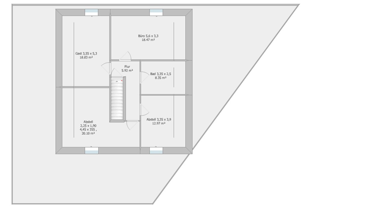

Grundriss DG
Grundrissplan eines Obergeschosses mit Treppe und Zimmern
haydee25.09.18 15:44
Ihr quetscht ein Raumprogramm in das EG und oben ist massiv Platz übrig. Finde das suboptimal.
Warum verteilt ihr nicht die Räume großzügig über das ganze Haus
Übrigens ist die Treppe zu kurz
Zeichnet mal bitte Möbel ein
11ant25.09.18 15:48
Die Striche im DG sollen wohl die 2m-Höhenlinie sein ?
Die Garage scheint mir nach wie vor nur 2,5 m Innenbreite zu haben. Sollen da nur Fahrräder bis maximal Quads stehen ? - schon mit einem Smart oder Aygo wird das unbequem eng.
plexo25.09.18 17:16
die Treppe hat 3,25 Meter, 3,5 sind wohl realistischer?! Wir würden gerne im EG schlafen und auch nicht auf eine Ankleide verzichten. Welche Räume könnte man sonst noch nach oben verlegen. Da käme mir eigentlich nur der Hauswirtschaftsraum in den Sinn.
die 2 m Linie ist das nicht, bin mir nicht sicher, wie man das berechnet, ab wo 2m Höhe erreicht sind. Dachneigung soll 40 Grad sein. Die Striche sollen nur die Richtung des First symbolisieren. Die Garage soll eine Innenbreite von 3m haben, es sind auf der Skizze tatsächlich nur 2,5 m, da habe ich mich vertan
kaho67425.09.18 17:51
Sorry, falls es schon gesagt wurde, aber müsst Ihr 2 Geschosse bauen? Die oberen Räume scheinen mir alle überflüssig. Wie wär's mit nem Bungalow?
